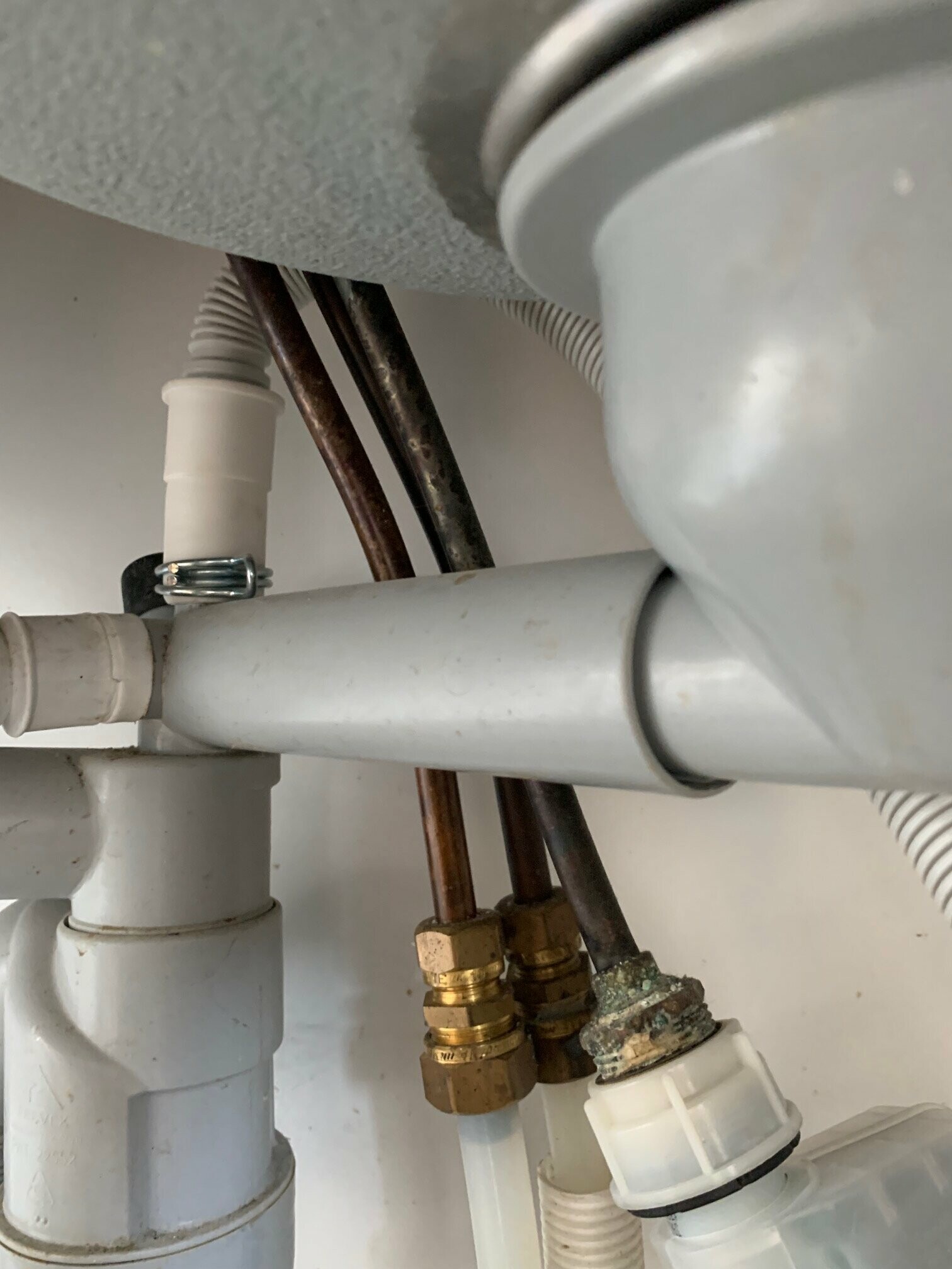

Kort fråga: Vid köp av ny blandare till dessa kopplingar, är det 10mm eller G 3/8 jag ska välja?
  • Närbild av VVS-rör och kopplingar under ett handfat, med både plast- och metallrör anslutna.
Det är en klämringskoppling, nu tvivlar jag att du köper en ny blandare med 10mm rör som bara behöver en ny klämring vilket kanske vore svaret du sökte.
3/8 är gängan iaf, dvs köp vilken blandare du vill så anpassar du koppling efter det

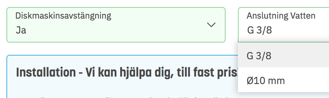

Tack för svar, men förstår inte riktigt.. Du menar klämringen till diskmaskinsavloppet? Behöver en ny blandare för den är gammal och uttjänt, men man kan göra dessa två val:
  • Valalternativ för diskmaskinsavstängning och vattenanslutning i en meny som visar val av storlekar G 3/8 och Ø10 mm.
Ta 10mm och skaffa ny klämring och så kapar du bort muttern från den gamla och återanvänder.
