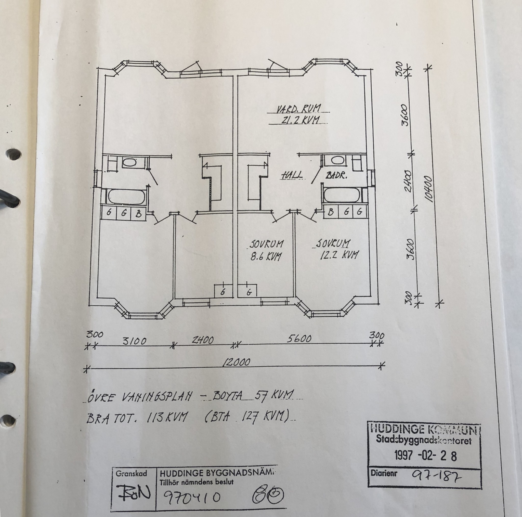

Jag bor i ett parhus byggt -98, trästomme och krypgrund. 2 våningar.
Vi funderar på att riva en vägg på undervåningen men kan inte bli kloka på om den är bärande eller ej.
Självklart kommer vi ta in fackman för att säkehetställa detta innan vi river men jag vill kolla med er forumsproffs först.
Bifogar originalritningarna.
Det är vägg mellan hall och sovrum på nedre plan som gäller.
  • Originalritning över ett parhus med markerad vägg mellan hall och sovrum på nedre plan.
  • Originalritning av ett parhus med markerad vägg mellan hall och sovrum som ska bedömas om den är bärande.

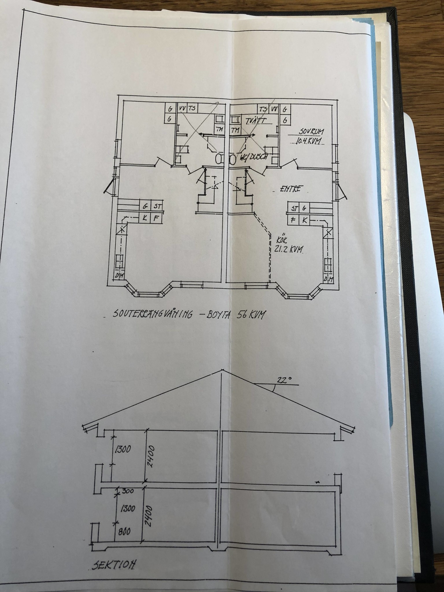

Den är inte bärande.
Tack för svar!
Utgår du från hur den är markerad på ritningen eller är det några andra aspekter som du vägt in?
Om du tittar på sektionen av huset så ser du att den enda väggen som är utritad där är skiljeväggen mellan husen och det är den som är bärande. Alla andra kan du göra vad du vill med.
Anna_H och 1 till
Trots att den inte (teoretiskt) är bärande så ta det lite lugnt vid rivningen så att det inte blir sprickor i badrummet ovanför.
