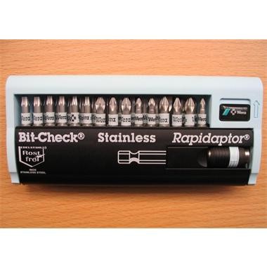

Wera har även rostfria bits... vet du syftet med dessa? Är dom lite mjukare för att passa rostfri skruv eller varför finns dom?Daniel_N skrev:Impaktor är special för slagskruvdragare. I vanligt bygg (dvs där du inte kör mkt i riktigt hård eller svåra material (framförallt metall) funkar Weras andra bits också bra i slagskruvdragare.

De är för rf skruvar. Med vanliga bits lossnar det metallflagor från bitsen och sen blir det (kan det bli) fula rostmärken i och runt skruvarna. Jag råkade ut för det problemet när jsg skruvade vindskivebeslag i plåt med rf bleckskruv och hade vanliga bits.Nimajneb skrev:

Precis som Classe skriver, rostfria skruvar blir rostiga m vanliga bits. Samma effekt som när man kör med en redan använda kap/slip/lammellskiva på rostfritt, dvs rosten verkar komma från det andra materialet.Nimajneb skrev:
