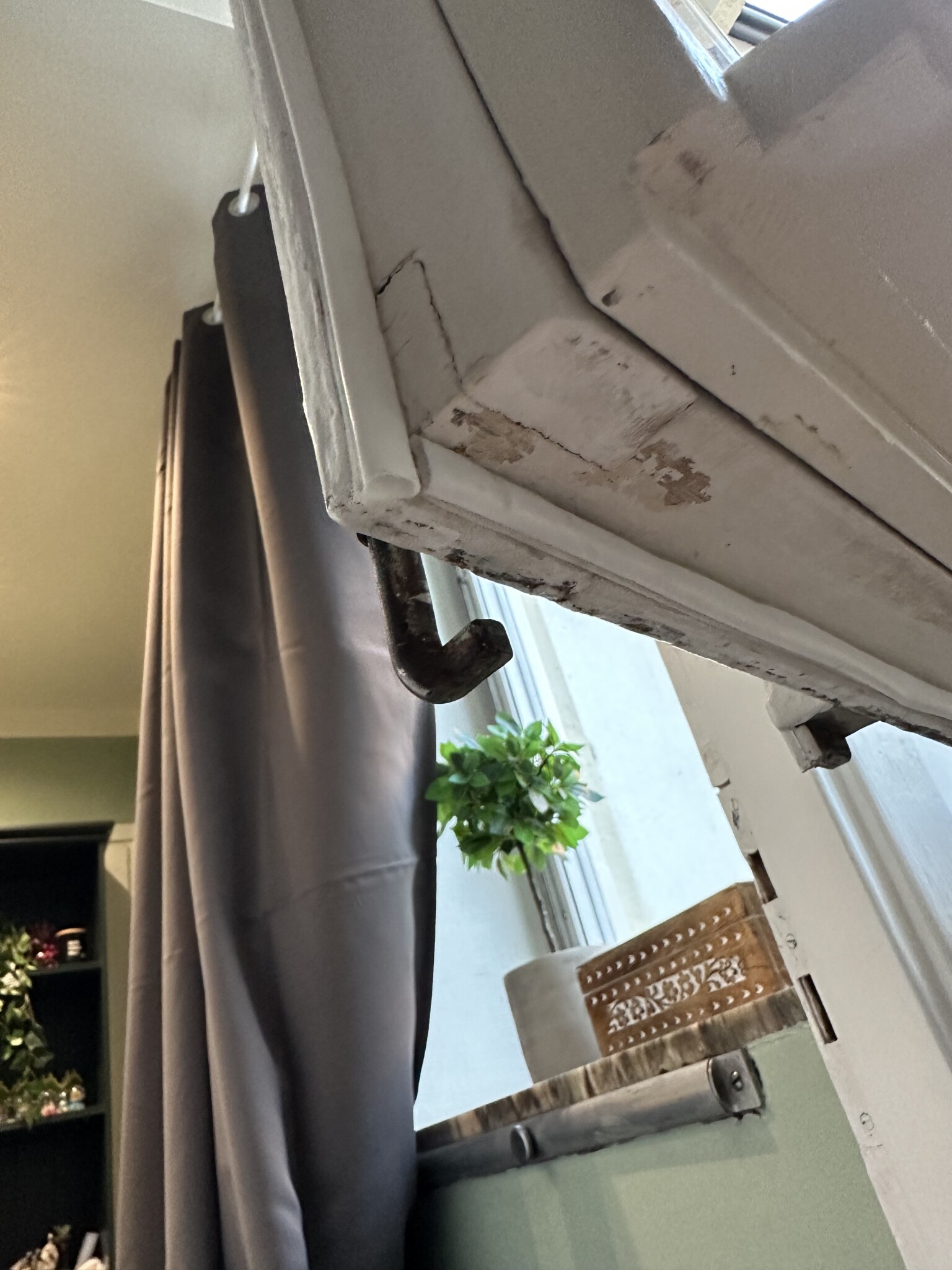

För ett par veckor sedan hade min BRF några arbetare över för att renovera utsidan av våra fönster, och som en del av jobbet bytte de ut tätningslisterna på alla mina fönster med nya som de påstod var "bättre" än de jag hade förut.
Men genom att göra detta har de totalt förstört min lägenhet. Trots att jag har bott framför en mycket trafikerad väg i flera år hade jag aldrig några problem med buller, tills dessa killar kom förstås. Efter att de bytte tätningslisterna märkte jag och min fru att lägenheten blev extremt bullrig. Vi kunde alltid höra trafiken om vi ville, men ljudet var aldrig så högt som det är nu.
Jag klagade, men de hade inget intresse av att hjälpa till, så nu försöker jag hitta vad som är fel själv. Jag kollade alla fönster för att se om det fanns några drag/luftläckor men allt verkar vara i ordning, så jag tror att de bara använde lister som inte är bäst för min situation... Mina tidigare lister var väldigt tjocka och gjorda av gummi (som gjorde att man behövde trycka hårt för att stänga fönstret), medan de nya verkar vara silikonlister som är väldigt mjuka, ihåliga och gör så att fönstret stängs väldigt lätt. Om jag har förstått rätt så är silikonlisterna mycket bättre när det gäller energi, men i mitt fall är min högsta prioritet ljuddämpning, så jag skulle mycket hellre ha tillbaka mina gamla tjocka gummilister.
Jag kanske bara är paranoid. Det kan vara så att min lägenhet alltid varit bullrig och att vi bara aldrig märkte det, men jag tänkte i alla fall att det enklaste sättet att ta reda på det var att köpa nya lister som liknar mina gamla och se vad som händer.
Jag råkar ha en bild på hur mina gamla tätningslister såg ut. Vet någon vad de kallas? Om du råkar också ha några tankar om min situation, skulle jag verkligen uppskatta det!

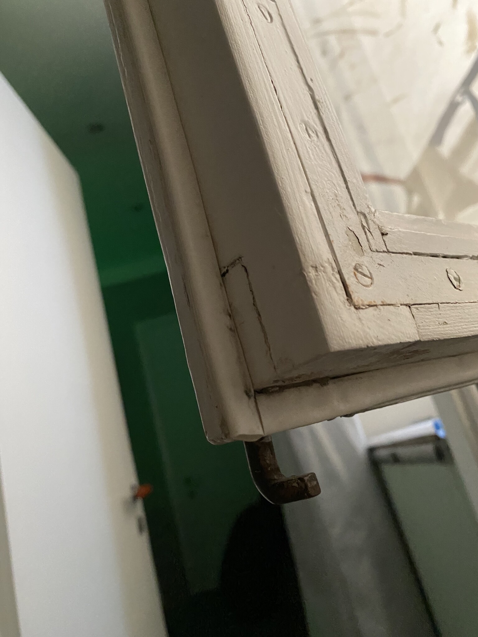

Den andra bilden visar de nya tätningslisterna. Jag är ganska säker på att de är dyra Tesa-silikonlistor.

Det finns gummilister av märket tesa också, E, P och D-profil kallas de vanliga, och de passar för lite olika stora springor. Det kanske borde sitta en D eller P-list istället. Går det att testa i ett rum?
Hej och tack för svaret! Ja, jag har ett fönster som inte lider av bullerproblemet, så jag kan använda det för att testa olika typer av lister. Jag ska ta reda på exakt storlek på mina springor så att jag vet vad jag kan prova. Tack!Karrock skrev:
