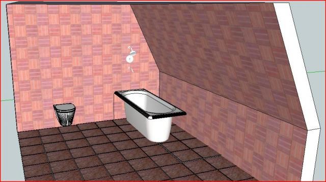

Vad ska man ha i snedtak i badrum med badkar?

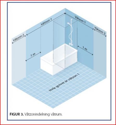

Enligt Byggkeramikrådets branschregler är våtzon 1 vägg vid badkar/dusch och minst en 1 meter utanför dessa. Dessa väggar ska inte beklädas med vanlig kartongklädd gips utan särskild våtrumsgips. Dessutom är det så att om det är en del av yttervägg som är våtzon 1 ska hela väggen räknas att tillhöra våtzon 1. Så i ett snedtak med dusch räknas rimligtvis som våtzon 1.

Vad jag menar är att om det är som på bilden jag gjort, hur ska man klassa det i såfall om man tittar på vad bilden som finns i Byggkeramikrådets branschregler säger om våtzoner? Jag har inte heller hittat något om snedtak i branschreglerna utan detta är något jag själv funderat över då jag i framtiden ska göra ett badrum där det är snedtak där badkaret kommer kunna vara.
Så här står det: Våtzon 1 = Väggar vid badkar/dusch och
väggytor minst en meter utanför dessa samt
våtrummets hela golvyta.
Snedtaket i mitt exempel riskerar att bli utsatt för direktspolning, vilket borde vara det som är kriteriet för att klassas som våtzon 1 eller är det en missuppfattning av mig?
