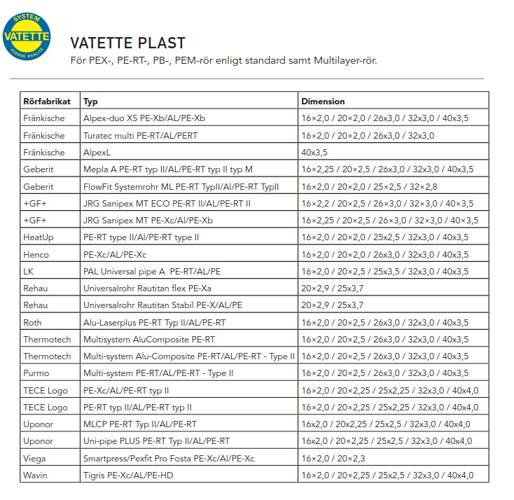

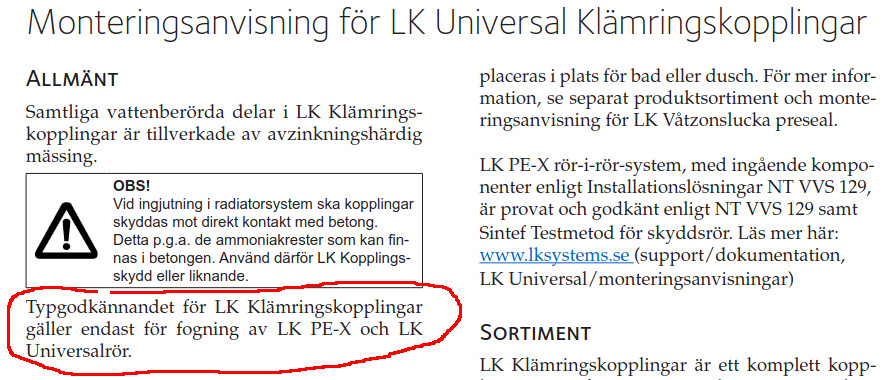

Som svar på övriga frågor tycker jag Uponors rör är bra och lätta att får tag på. Vatettes system för kopplingar är bra. De håller bra kvalitet, har bra anvisningar och är kompatibla med rör från alla större tillverkare. LK t ex som tillverkar både kopplingar och rör godkänner bara att man använder deras produkter hela vägen.
Vad menar du med att LK bara godkänner att man använder deras produkter? För garanti eller vad?useless skrev:
Tänker att ett rör är ju ett rör så funktionen lär vara den samma av kvalitetsmärken oavsett tillverkare
Det ska vara vinkelräta kap. När man monterar LKs kopplingar ska även ett sk. Kalibreringsverktyg användas som skär det helt vinkelrätt och fasar kanterna så man inte skadar oringen i kopplingen.N Nygge72 skrev:
Men som jag tolkar det där, så handlar det om att det bara är ”testat” med sina egna produkter för godkännande. Medans Vatette har testat och fått godkänt med andra märken med. Dvs LK tar då bara ansvar för om du använder med deras egna produkteruseless skrev:
Rent tekniskt spelar det förmodligen ingen roll om man tar ett annat rör från en annan tillverkare med samma dimension. Problemet med våtrumsinstallationer är väl att det finns så mycket klausuler och regler som gör att försäkringsbolagen duckar alla ersättningar. Har man använt produkter som är godkända att kombinera enligt tillverkaren så har man i alla fall lite torrare om fötterna...N Nygge72 skrev:
