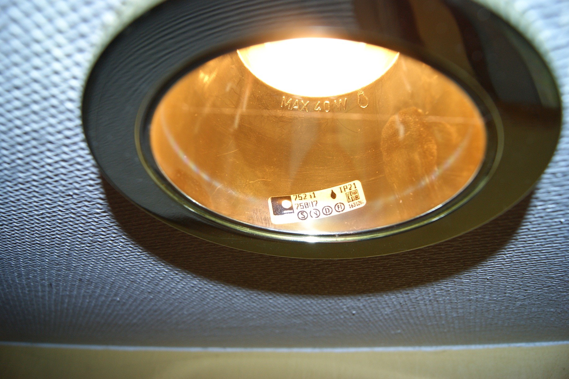

Ja, av effekten som skickas in i lampan så blir en viss del värme och en viss del ljus. Halogen ger mer ljus och mindre värme än vanliga lampor.
Däremot brukar halogenlampor oftast vara mycket mindre, vilket betyder att precis vid utsidan på glaset så blir det riktigt varmt. Men de halogenlampor som passar i vanliga E14/E27-socklar har en större glasboll utanför den lilla halogenlampan. Därför blir inte det yttre glaset lika varmt.

Dina armaturer är märkta med max 40W. 40W halogen värmer inte mer än 40W traditionella glödlampor. Felaktigt montage skapar en brandrisk, men det gäller även om det inte är halogen.
Om dina armaturer är korrekt monterade kan du ha en godtycklig ljuskälla som förbrukar max 40W.

Jag har gått över från glödlampa till halogen i vår gamla badrumslampa för att få mer ljus. Maxeffekt är 40W i lampan och en 40W halogen ger mer ljus än en 40W glödlampa.
Det är synd att det ska vara så fördömt svårt att hitta lågenergilampor med hög effekt. En 40W lågenergilampa hade varit kalas, då hade man behövt ha solglasögon för att gå in där.

Hopplöst, enligt tabell på Rusta ska vi ha c:a 400 Lumen, då har varken dom, Jula, eller Ikea något dimbart till rimligt pris. ClasOlsson och Biltema (14:90) har 28 W Halogen, antagligen klass D eller E som förbjuds nästa år, står inget på nätet.

Prova en Osram Halogen Eco Classic. Enligt databladet spottar 28-wattaren ur sig 345 lumen och 42-wattaren 630 lumen. Det ska också finnas 30-wattare på 402 lumen.

Här fanns den 42-wattare för 19:-. Skulle gissa på kring 25:- på ICA Maxi.
Jag hade satsat på 42-wattarna och dimmat ner vid mysbelysning. Det är skönt att kunna få det riktigt ljust om man vill tycker jag. 5% överskridande av maxeffekt borde vara försumbart, särskilt som man oftast kommer att köra med minde ljusflöde.
