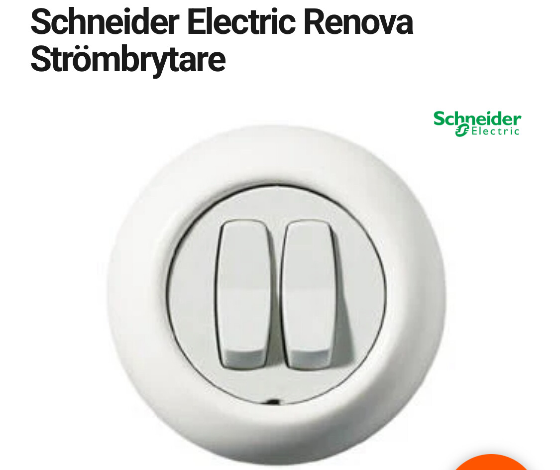

Hej! Vi gör om köket och ska ha 4 ljuskällor. En lampa över köksbord, en taklampa, en spot över köksö och bänkbelysning. Vi vill kunna dimra alla lampor (taklampan ej ett måste). Min man tycker att det blir för mycket med 4 dimrar så jag undrar om kan kan dimra med knaparna på en sån här istället? Han säger att det går om det finns en fjäder bakom?
Din man har rätt, om det går att sätta en fjäder bakom så fungerar det att dimma med den.
Edit: Men man behöver en dimmerpuck inne i dosan också.
