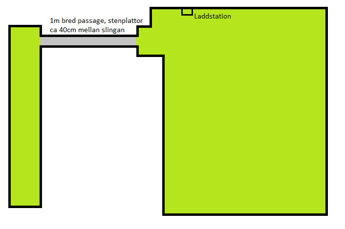

Här är en förenklad bild över trädgården
Vilka klippare klarar denna långa smala passage automatiskt? Och Hur löser de det isåfall?
Eftersom det är stenplattor så ska det inte klippas utan det är bara en transportsträcka från ena sidan till den andra. Passagen är ca 12m lång
Bosch Indego 10 fixar passagen utan problem men finns det några bra alternativ?
Tacksam för svar

Worx, HQ, Gardena säkert fler. Eftersom det inte ska klippas så är det nog en ganska smidig uppgifter för många klippare. Kanske behövs göras lite inställningar hur långt maskinen ska gå över slingan osv.
Antingen följer klipparen begr.slingan ut till området eller/och för de som har guideslingan så kan den följa den.
Worx klarar det med hjälp av klippzoner som björn62 skrev. DEn klarar inte att klippa i området men det behövdes ju inte. Worx kommer mest troligt att befinna sig i området tills det att den ska hem till laddning och då följer den slingan hem.
Jag tvivlar på att det finns någon klippare som garanterat inte kommer att klippa i passagen. Men spelar det någon roll? Sticker stenarna upp mycket?

Ah, så om jag lägger guideslinga längs hela passagen så kan jag programmera in den att ibland börja klippa direkt vid laddstationen och ibland börja klippa i slutet av guideslingan?
Snurrar knivarna så gör det inget, vill bara undvika att den börjar "studsa" mellan slingan. Den ska helt enkelt bara köra rakt igenom

Precis, du kan välja att klippa från laddstationen eller från utvalda punkter längs linan. Andra klippare kan följa begränsningslinan men det är mer effektivt med guidelina, som Husqvarna och Gardena har.
Den kommer inte att klippa medan den följer guiden, däremot finns ju risken att den hittar in i passagen när den klipper slumpvis ute på ytorna. Men den kommer ju inte att fastna där inne eller så.

Worx kan om man vill klippa ut med slingan 1 gång per vecka, i övrigt är knivarna still. Med zoner kan du tala om att ditt lilla område ska klippas x% och det stora resterande del av %. Man delar in området i 2 eller fler zoner.

Flera guideslingor är det bara de dyrare HQ-modellerna som stödjer. Men för dig räcker det ju med en guidelina, som du då drar igenom den smala passagen. Så kan du t.ex välja att släppa klipparen 85% av gångerna från laddaren och 15% från en släpp-punkt andra sidan passagen.Perli skrev:Ok, det låter ju lovande.

Baserat på enbart de kriterier du presenterat i tråden borde nästan vilken klippare som helst funka. Men det finns ju en mängd andra parametrar som kan vara intressanta. Lutning? Svåra hinder? Hur stor är gräsmattan? Är det viktigt att den är tyst? Är det OK om den klipper i princip 24/7 eller vill du ha viloperioder/vilodagar? Föredrar du kraftiga knivar eller tunna utbytbara blad? Hur ser budgeten ut? Har någon granne en slinga nära kanten på din gräsmatta?
Som någon redan nämt, största "problemet" är om klipparen kör in i korridoren av en slump. Det händer väl iofs inget särskilt annat än att det kan bli en massa velande i området.
Wiper hade i en tidigare version av mjukvaran en finess som var guld värd (vilken de senare tog bort av okänd anledning). Om klipparen kände sig instängd mellan begränsningtrådar och/eller hinder och bara studsade fram och tillbaka utan att hitta ut så efter en stund så gav den upp och följde helt enkelt tråden ett antal meter för att ta sig därifrån.
