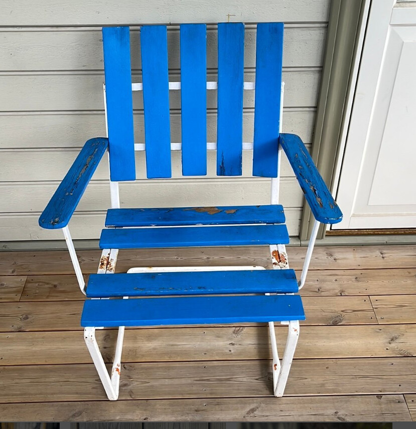

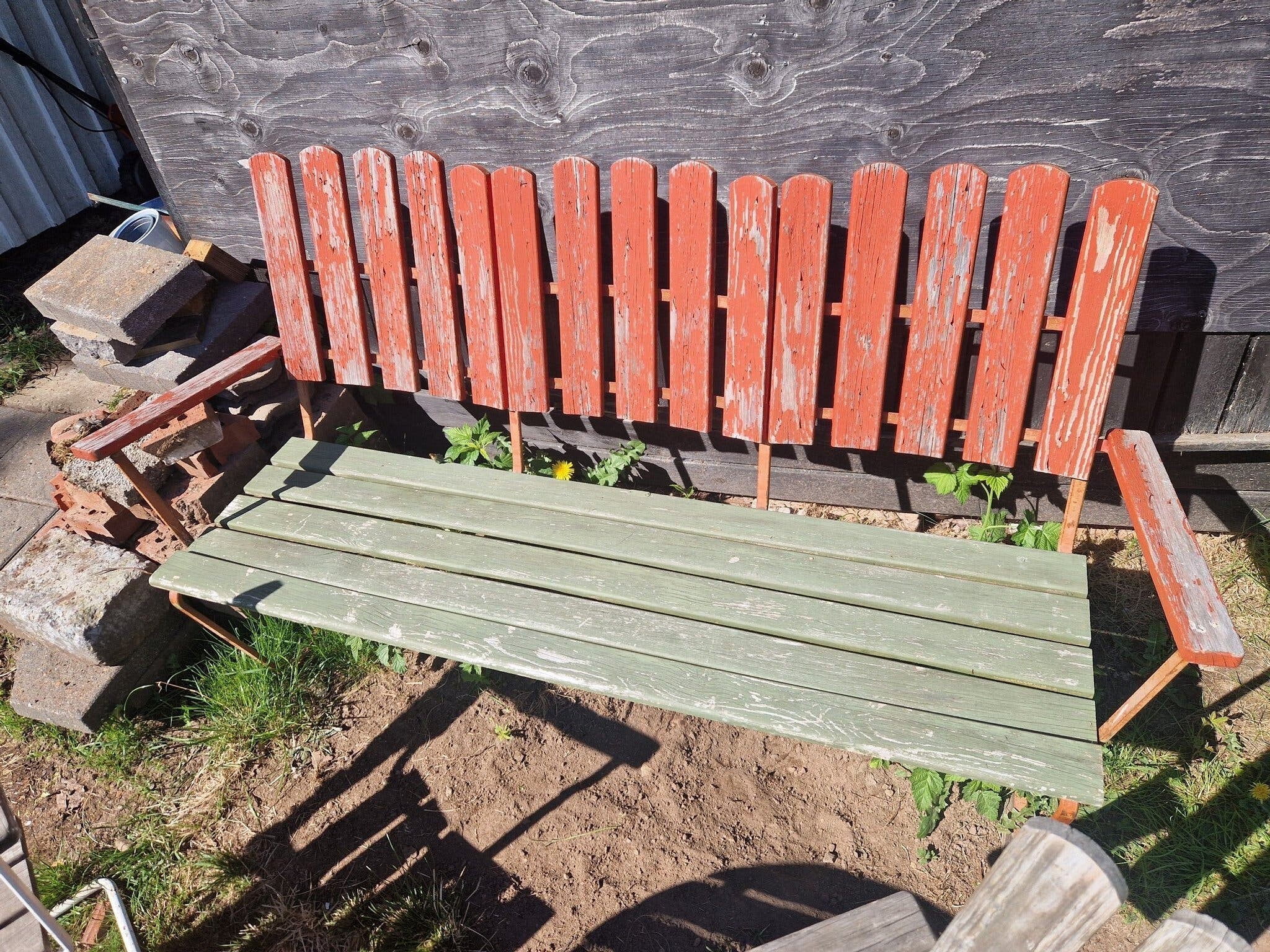

Jag har en äldre fåtölj A2, innan 1963 (50 cm sits) och en soffa 6 (okänt år, men ädre). Är på väg att renovera dem. Jag ser att moderna varianter ofta har oljad ek. Nu undrar jag om någon vet vad som passar till dessa två? Alltså vilket sorts träslag och vilka färger som är tidstypiska. Jag får för mig att oljad ek inte var så vanligt förr. Gärna också information om vilken sorts färg man bör använda (har sett hammarlack på vissa bilder - vad är det?).

Soffan tänker jag är typiskt färgsatt,
Använd linoljefärg, linolja och hyvlad kärnfuru.

Tack för svar. Menar du att jag borde måla den i två olika färger som på bilden? Jag tror inte att träet är original, utan utbytt någon gång.
Kom på några saker till: Vilken färg på stativet? Vilken sorts färg? Går det att måla med pensel på stativet?

Jag revonerade några stolar genom att gå till en färghandel och be dem blanda till Drygolin i rätt kulör. Tog dock evigheter innan färgen härdade ordentligt (undrar om de blandade fel på något sätt...). Stativet sprayade jag med kallgalv eftersom de ursprungligen var förzinkade (mina är ej A2). Järnmönja + linoljefärg sitter bra på rostigt stål.
Grythyttan i Ek är en nymodighet, från början var de folkliga möbler, inte den dyra "designklassiker" med små äkthetsplaketter vi känner från samtiden
