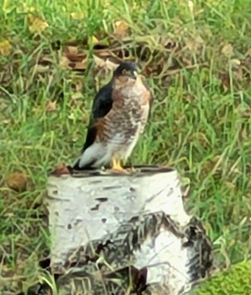

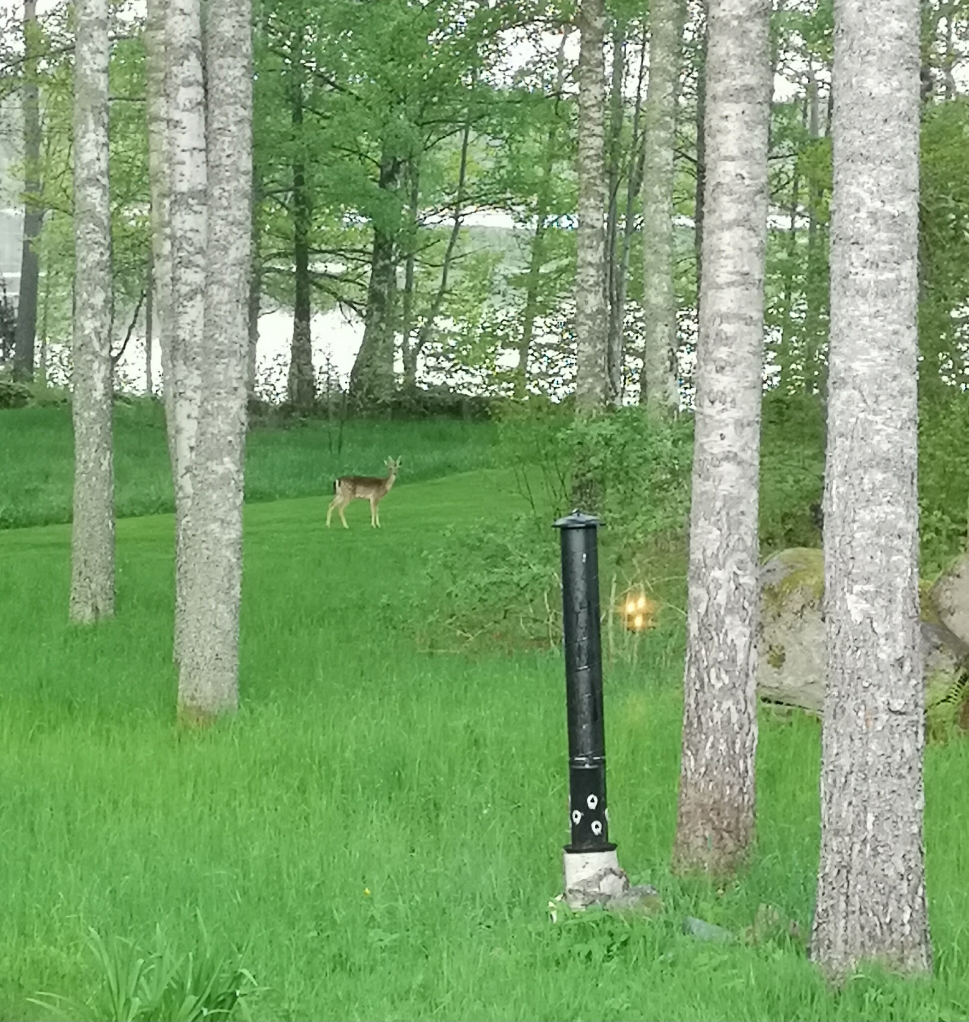

Matar vid fritidshuset vintertid ca 1 gång/månad och då räcker denna hyfsat som tar dryga 10 kg solrosfrö. Men höken finns ju också här.
Rådjur på grön gräsmatta mellan träd vid fritidshus. Svart fågelmatare fylld med solrosfrön ses i förgrunden.
Hök sittande på en stubbe i gräsig miljö.

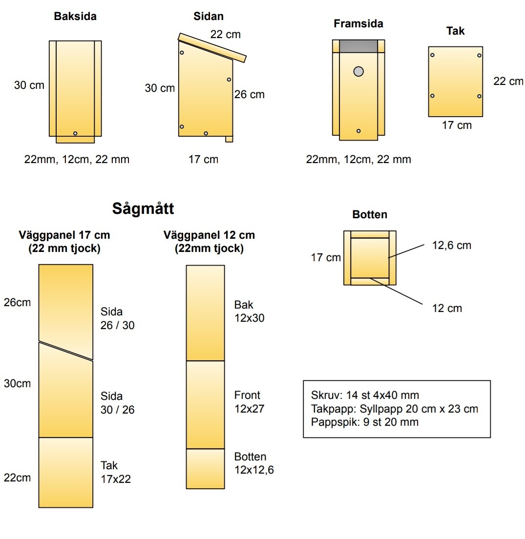

Mina holkar ser ut såhär. Med ett 30 mm hål så gillas de av flugsnappare men även av andra fåglar i samma storlek som talgoxar och blåmes. Jag sätter även hackskydd av plåt för vi har gott om hackspett
Ritning av fågelholk med måttangivelser; sida, baksida, framsida och tak samt sågmått för varje del.
