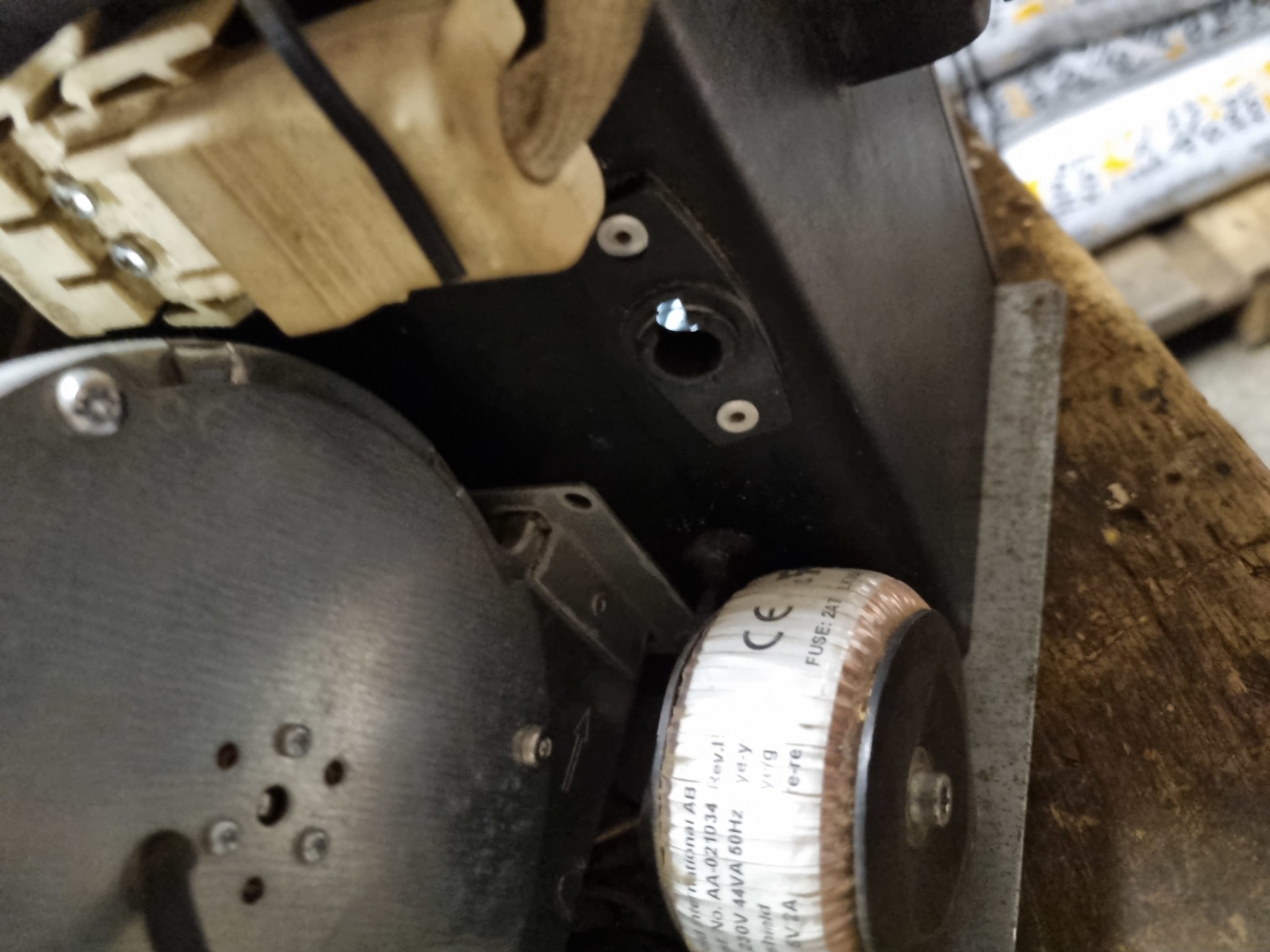

Är det en pelletsbrännare i en panna?
Titta så att det verkligen är fri sikt för fotomotståndet in i brännkammaren..
Lyser du in där motståndet ska sitta, så ska du kunna se ljuset inne i brännaren, eller tvärtom

Yes det är en pelletsbrännare i en panna. Jag ska testa detta så fort jag kommer hem men när jag öppnade upp och kollade igår såg det fritt ut. Jag uppdaterar, tack!

Kan ju vara fotomotståndet som börjar bli dåligt, om du måste lysa med ficklampa på det för att den ska indikera låga. Den jag skruvade med, räckte det med att jag bara riktade den mot ljuset i taket så gick den.

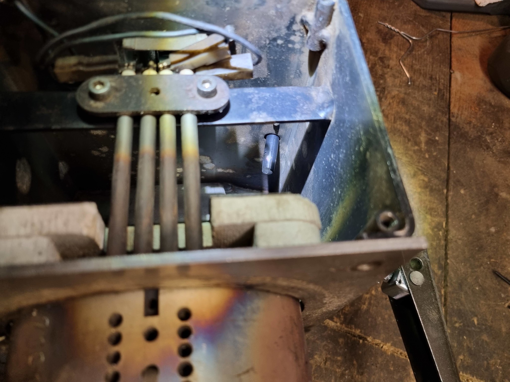

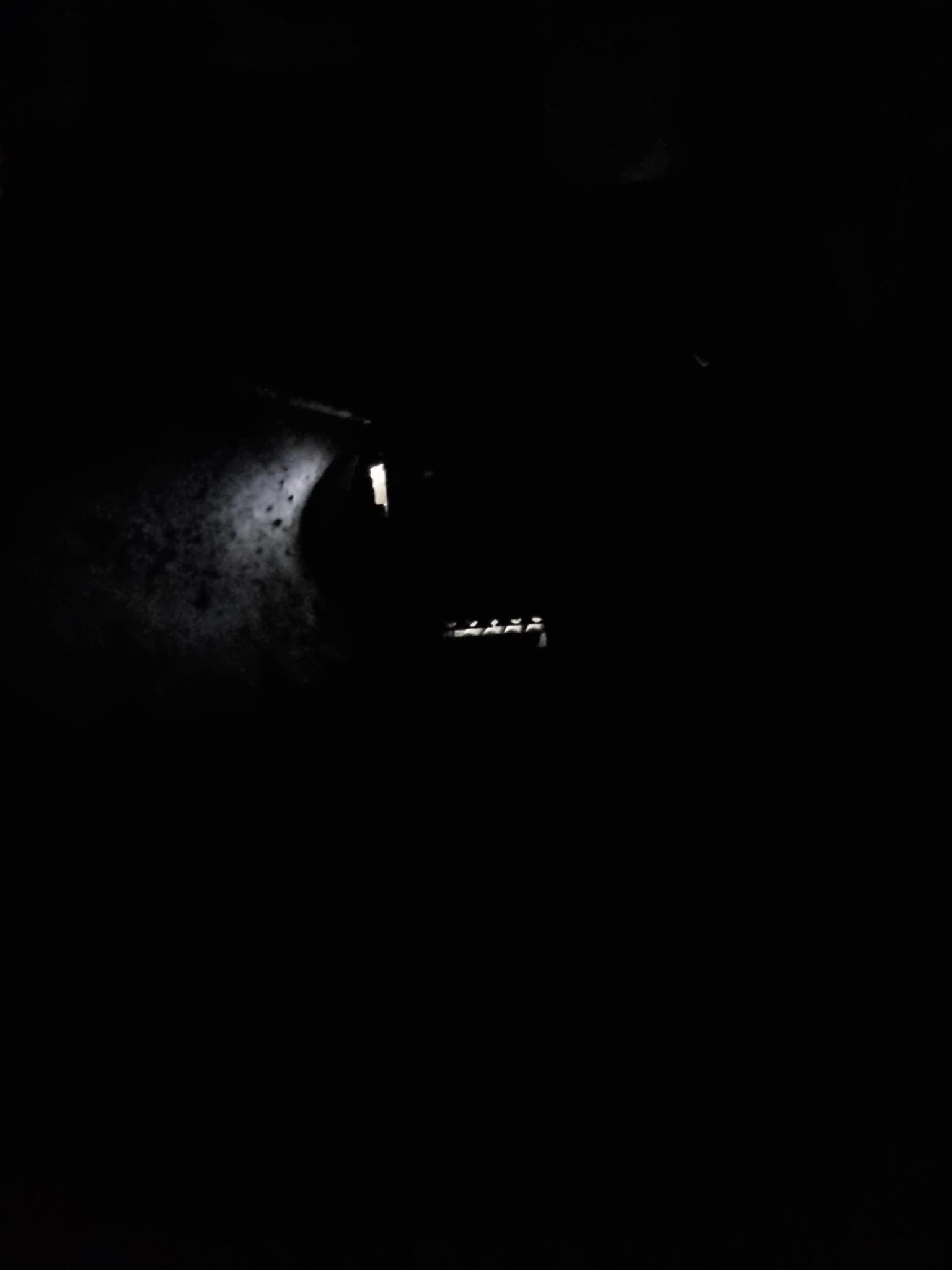

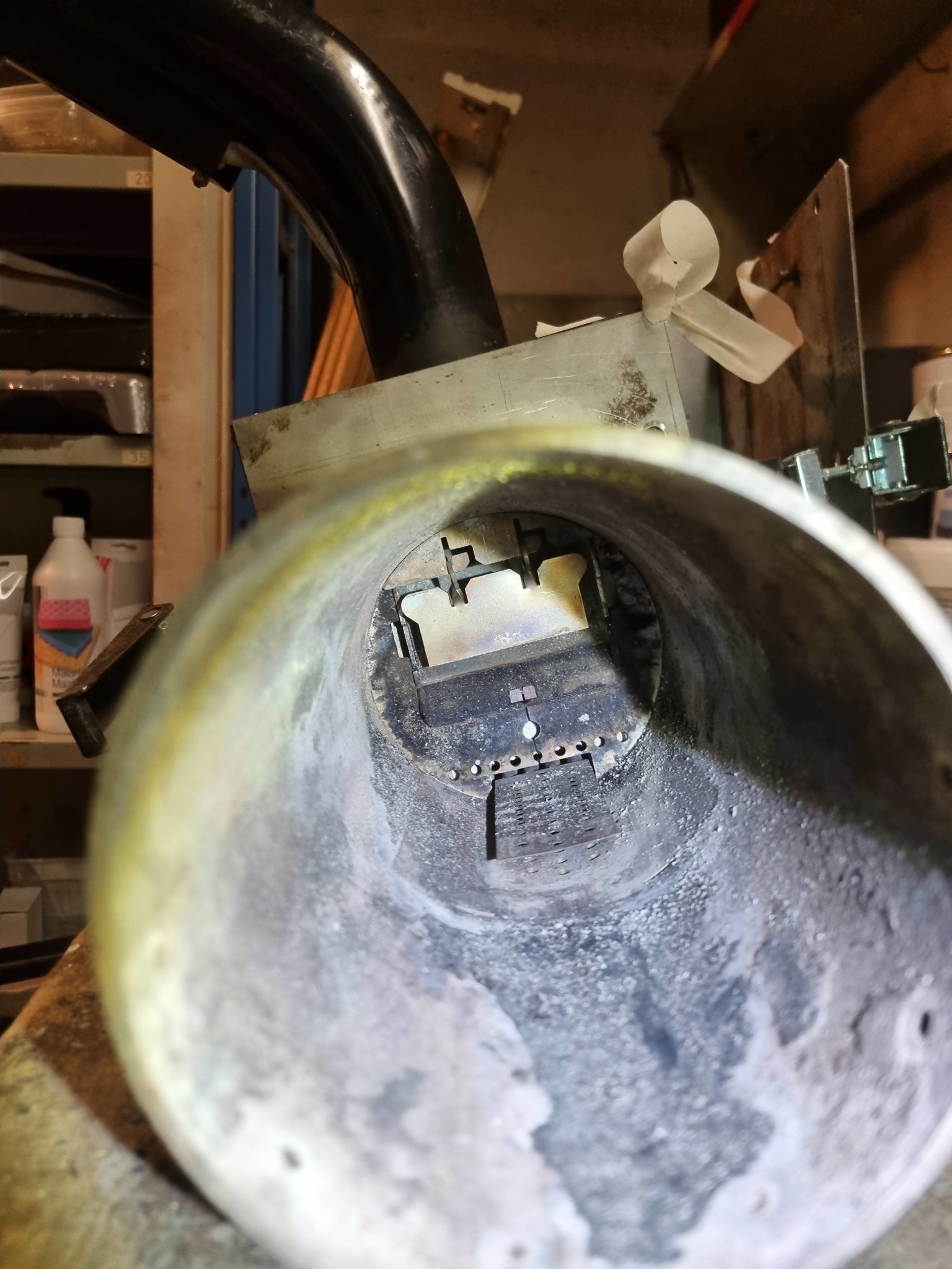

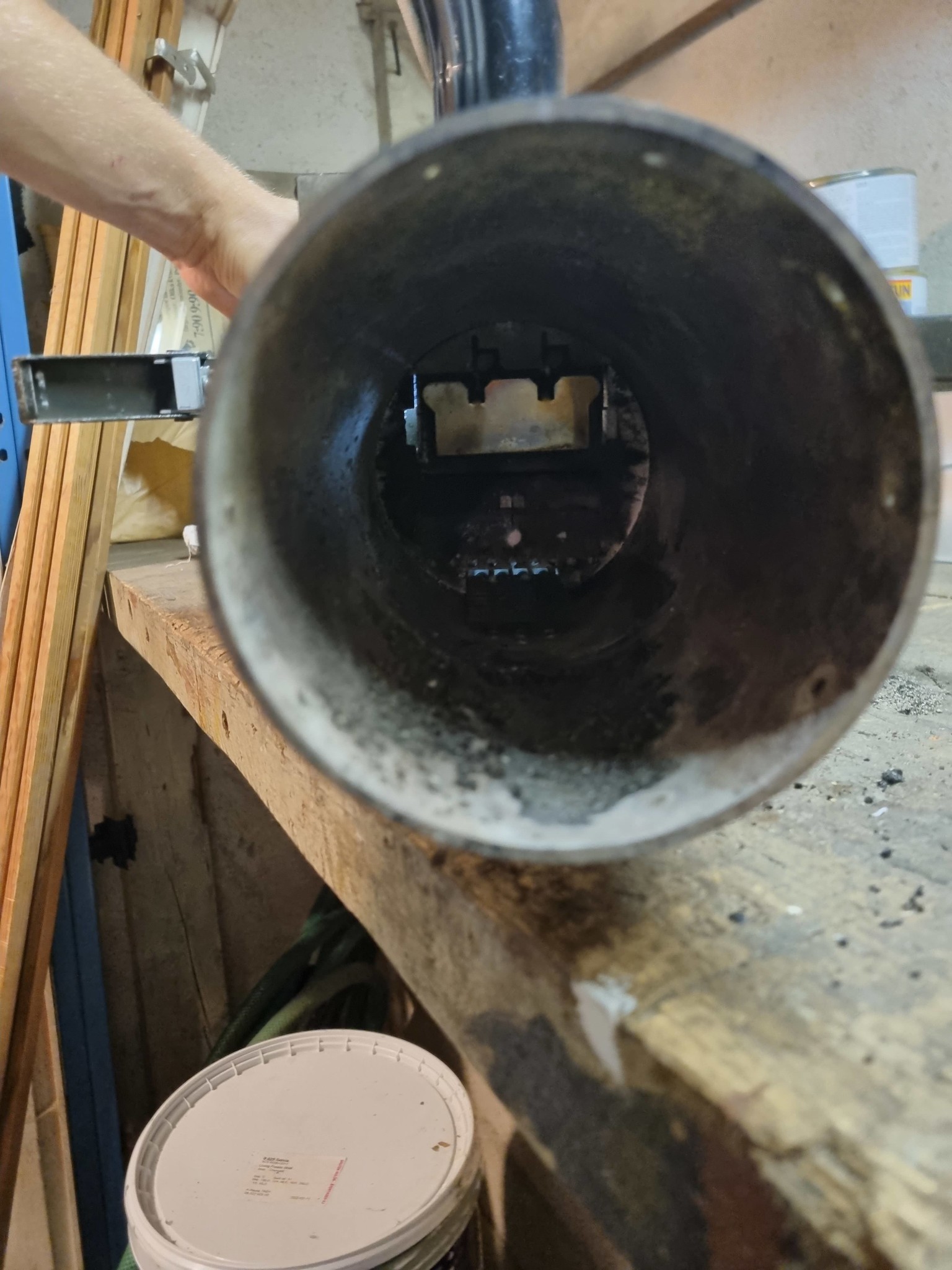

Kan du ta några bilder på brännaren, in i brännkammaren osv.

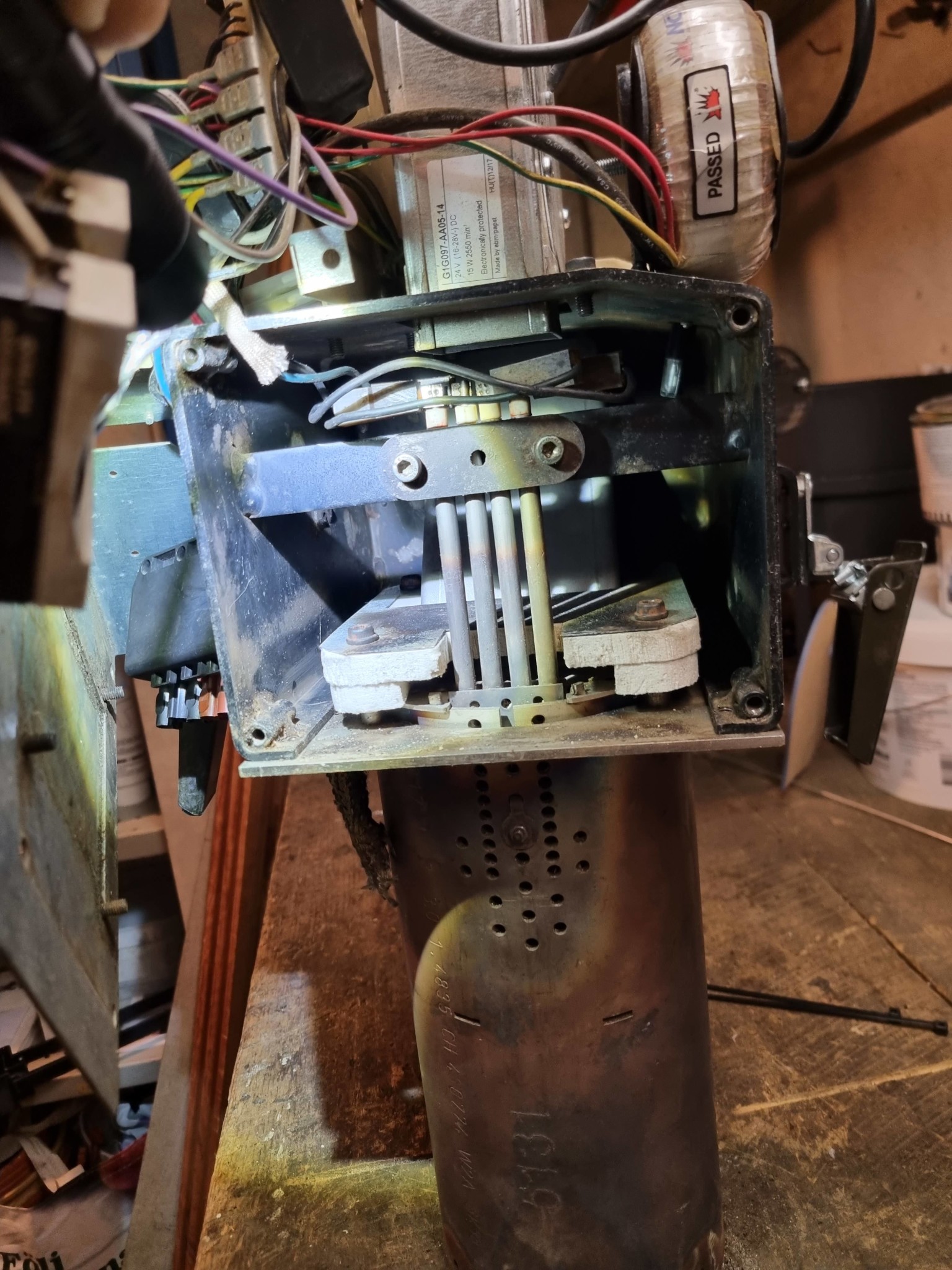

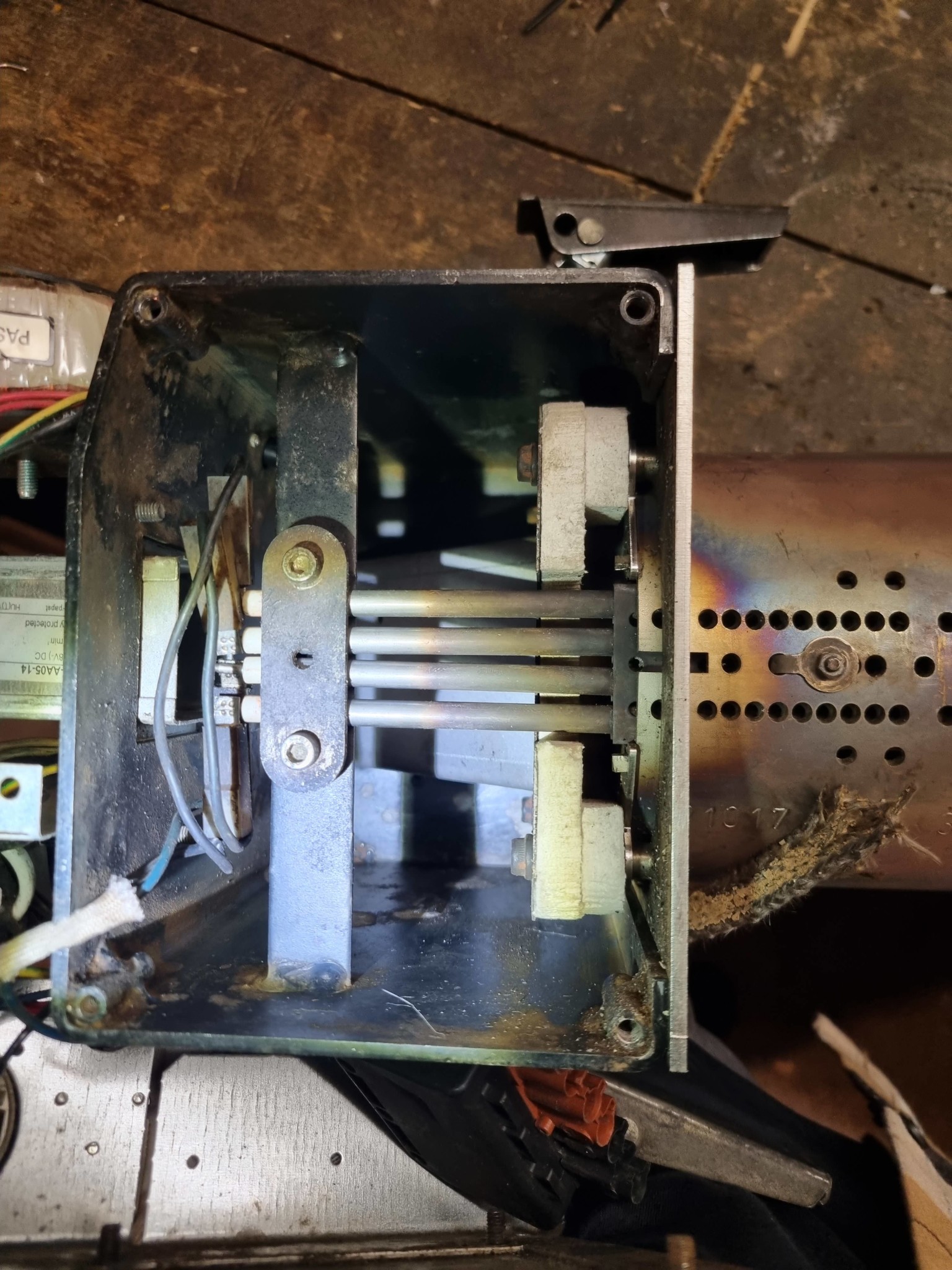

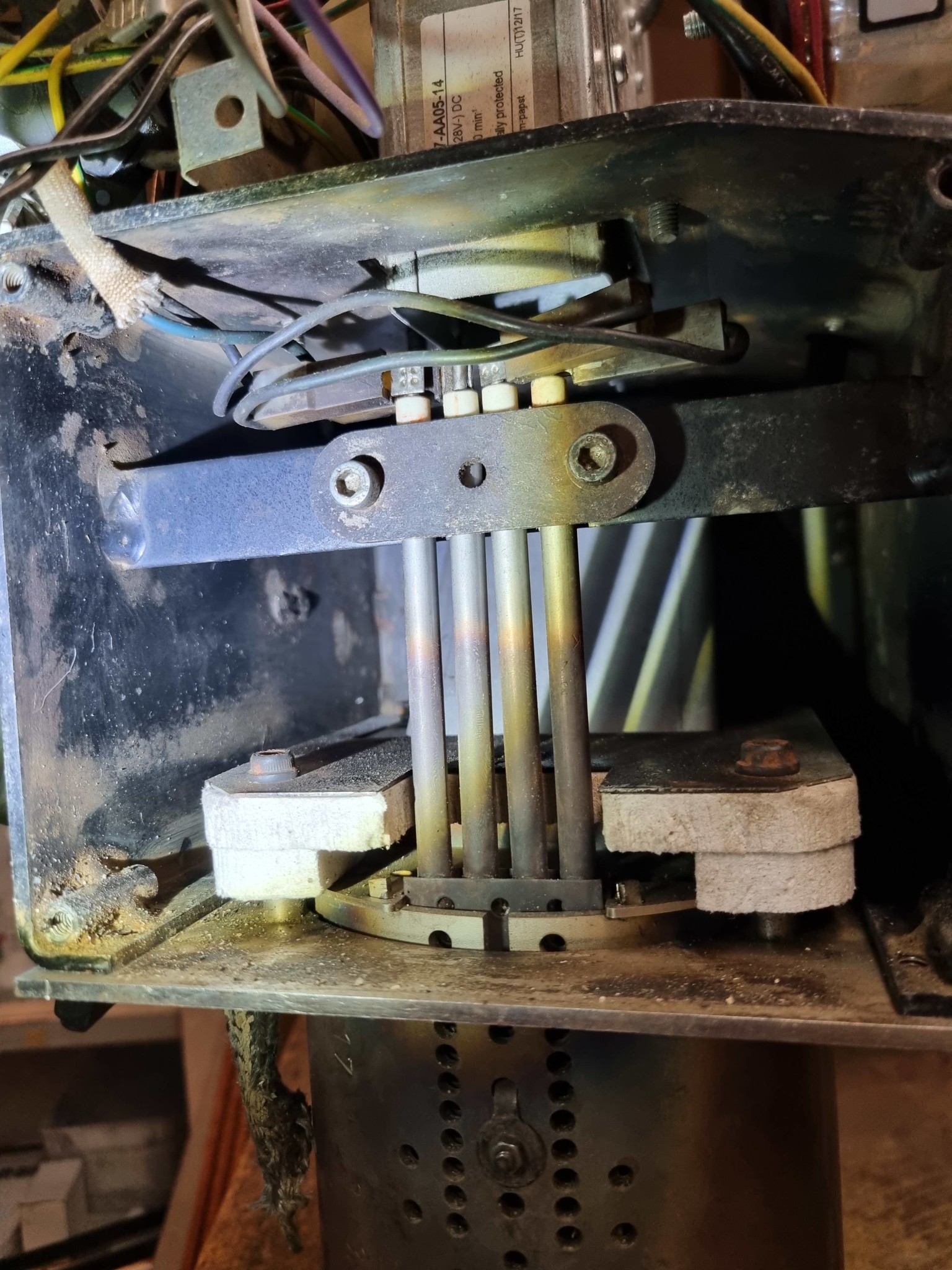

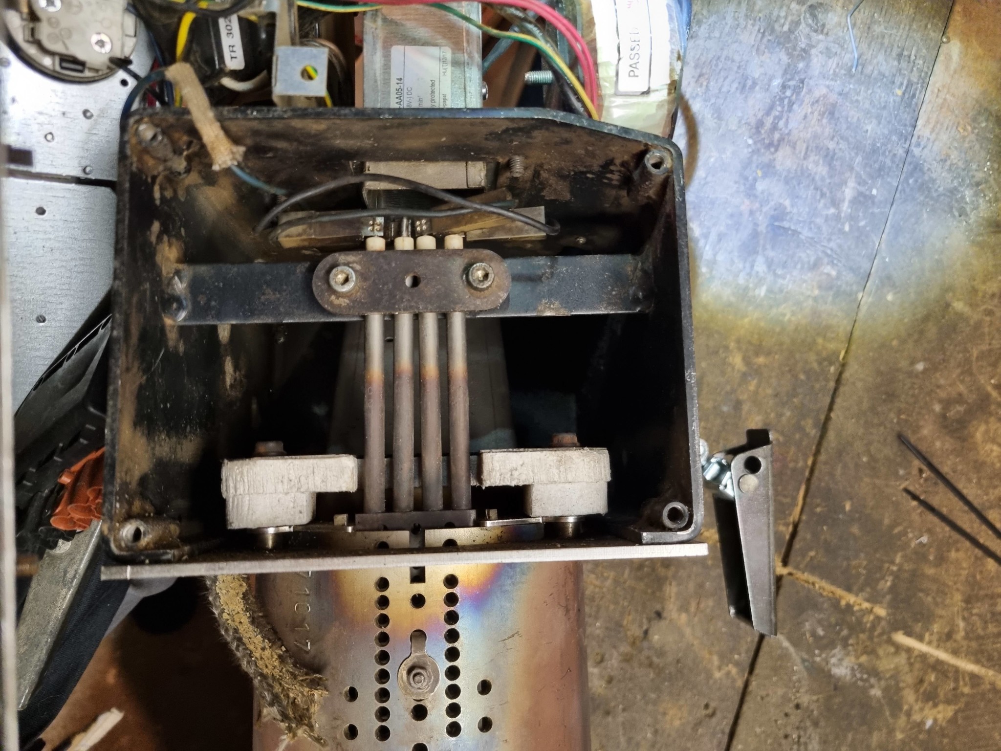

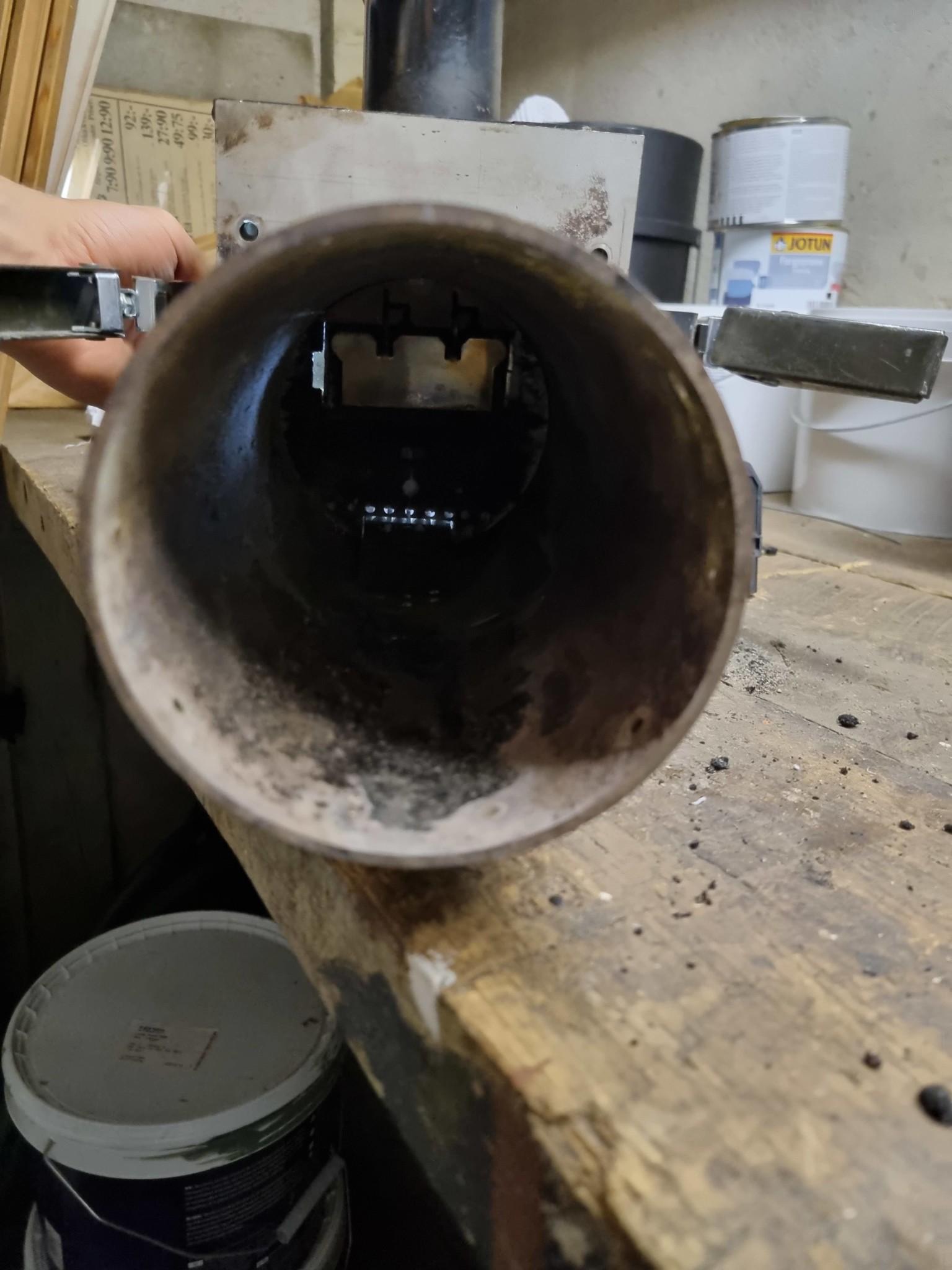

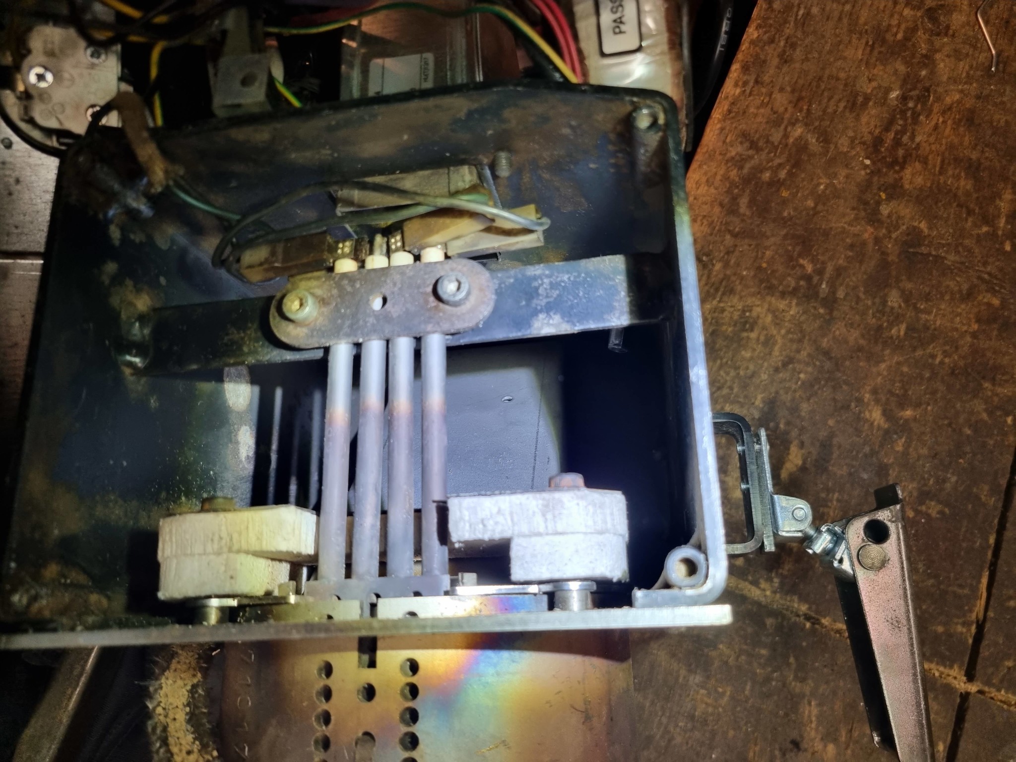

Hej, här kommer ett gäng foton och filmer, säg till om jag ska ta flera!
  • Inre vy av rör med synlig svetsning och arbetsbänk i bakgrunden.
  • Närbild av delar inuti en elektrisk apparat med ledningar och mekaniska komponenter.
  • Interiör av en äldre elektrisk utrustning med kablar och mekaniska delar.
  • Inblick genom ett rör visar delar av en mekanisk struktur i bakgrunden.
  • Närbild av en del av ett byggverktyg eller maskin med mätrulle och svarta komponenter.
  • Låg belyst bild av ett mörkt utrymme med en öppning som släpper in ett litet ljusflöde.
  • Inblick i en rörstump med synlig inre mekanism i ett renoveringsprojekt.
  • Öppen elektrisk kopplingslåda med kablar och komponenter, möjligen i ett renoveringsprojekt.
  • Öppen elektrisk apparat som visar interna komponenter och ledningar på en verkstadsbänk.
  • Närbild av en del av en maskin med metallkomponenter och elektriska ledningar.
  • Inre delar av en värmepanna, med synliga rör och isolering.
sunnis
Boyner Boyner skrev:
Absolut, plockar isär och skickar imorgon! Jag bor i Vallentuna norr om Stockholm
Kan ju inte se några direkta fel på bilderna.
Rostret som ligger över tändelementet har du i när du eldar ? Tycker det ser ut att vara spår efter den iaf.
Kan ju prova att lägga i lite extra pellets i brännaren innan du startar den, om startdosen är för liten.
