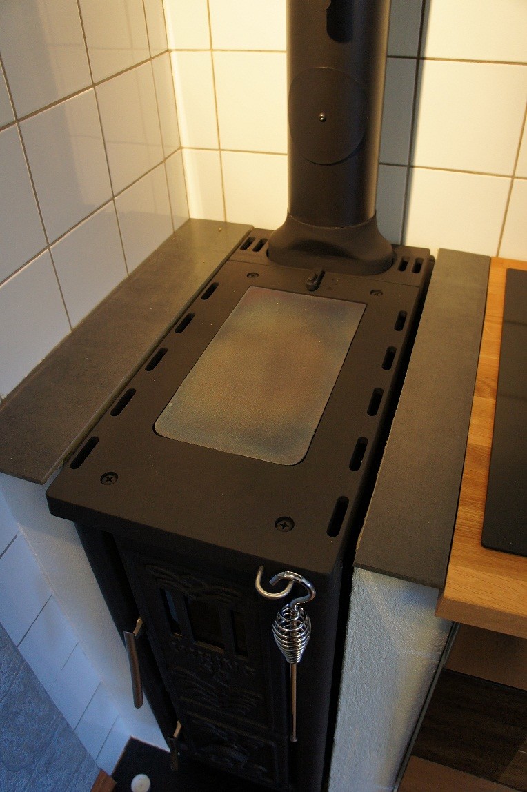

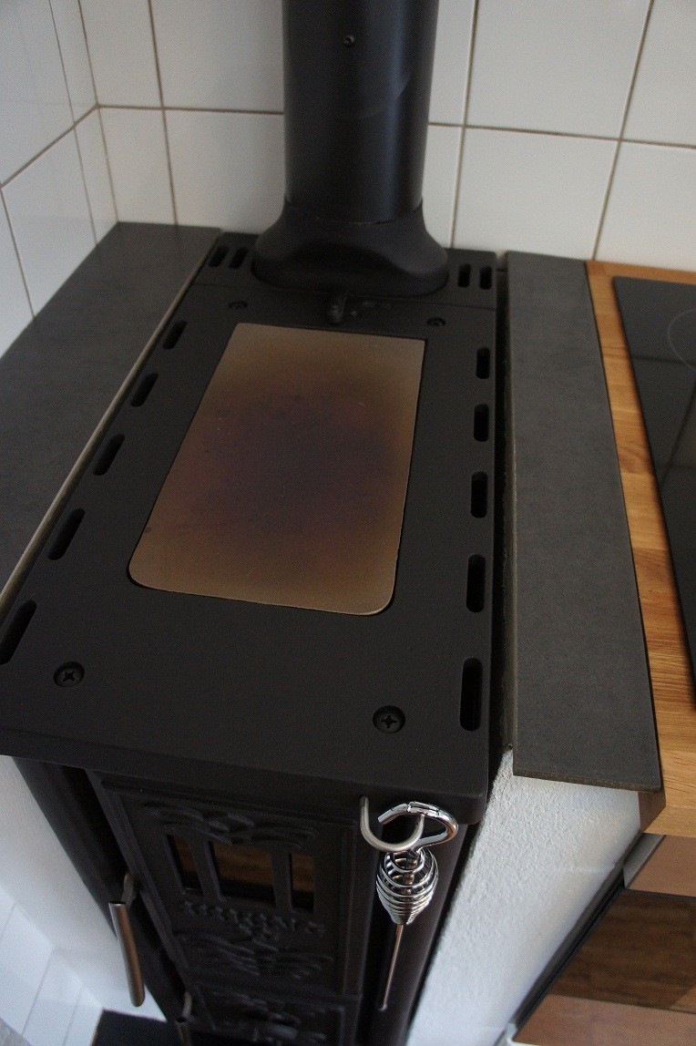

Men nu vart kokplattan alldeles svart! Vad kan det bero på, är det något som eldas bort med tiden eller kommer den att vara så här nu? Se bild.
Så här såg den ut innan. http://www.vedspis.se/images/oven_big//100030002.jpg

Fick tag på Josef davidsson kundservice och fick sagt att det kunde bli så men att det inte var något fel. Ju mer jag eldar så kommer den skifta i färg tills den slutligen ska bli grå/svart. Fick även tipset att jag skulle svärta in den när jag svärtar resten av kaminen.

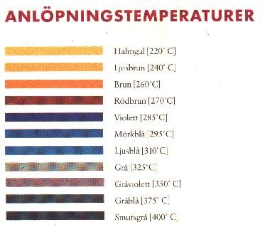

Det här var den bästa bild jag hittade lite snabbt:
Färgen talar om hur varm plattan har varit som mest upp till en viss gräns. Man kan putsa bort oxidskiktet med stålull eller slippapper, men det återkommer nästa gång man eldar. Ge plattan lite ugnssvärta så blir den helsvart i stället.

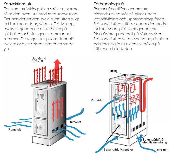

Ingen fläkt finns till spisen, då måste man hitta på någon egen lösning. Nu har jag inte haft denna spis direkt länge
Men här kommer lite info om konvektion på denna modell. Notera att min har rökrör upp, finns givetvis med rökröret bakåt också.

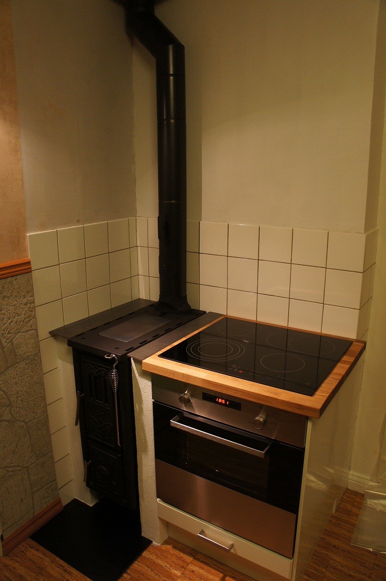

Sen en bild på helheten, du får dock bortse från allt som inte är klart än.

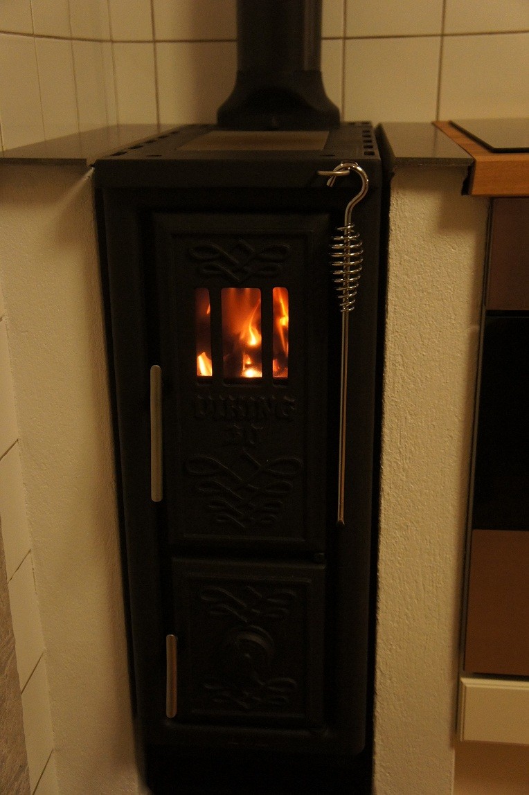

Inga problem med att tända och har haft ett bra drag i den. Modellen innan den jag har hade problem med att det kunde ryka in, speciellt när man hade rökröret uppåt. Men det har dem åtgärdat nu och jag har inte upplevt några problem.
Jag är riktigt nöjd hittills, får snabbt upp värmen och håller värmen ett helt okej tag efter att elden slocknat tack vare täljstenarna iden.
