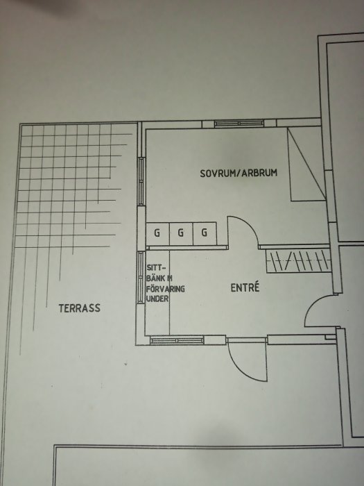

Jag skall lägga syllar till vägg på en "plan" betongplatta/terass. Terassen har fall 1cm/m, och jag skall lägga regel både längs med och tvärs fallet.
Räcker det med att lägga en vanlig 45mm regel och vika upp syllpappen åt utsidan? Eller måste man gjuta en syllklack på några cm? Ritning av husplan med markerad terrass, indikation på fall, entré och sovrum/arbrum.
