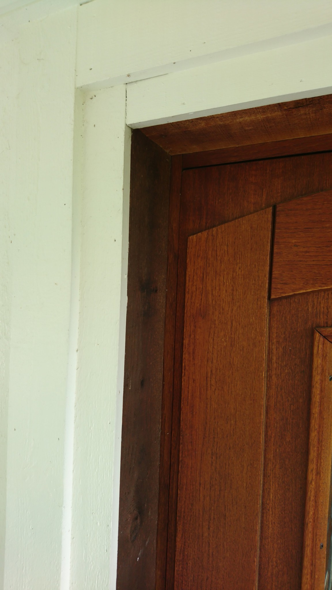

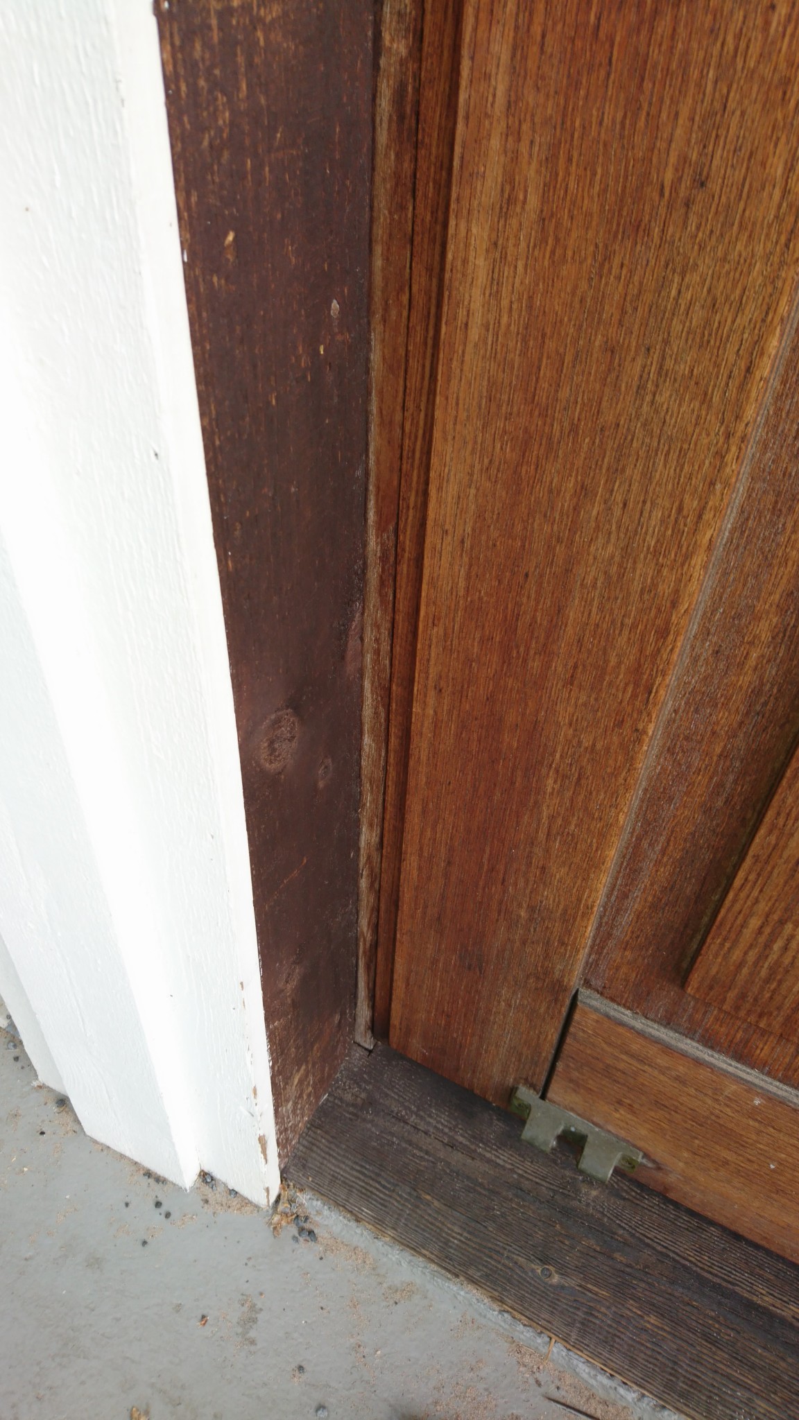

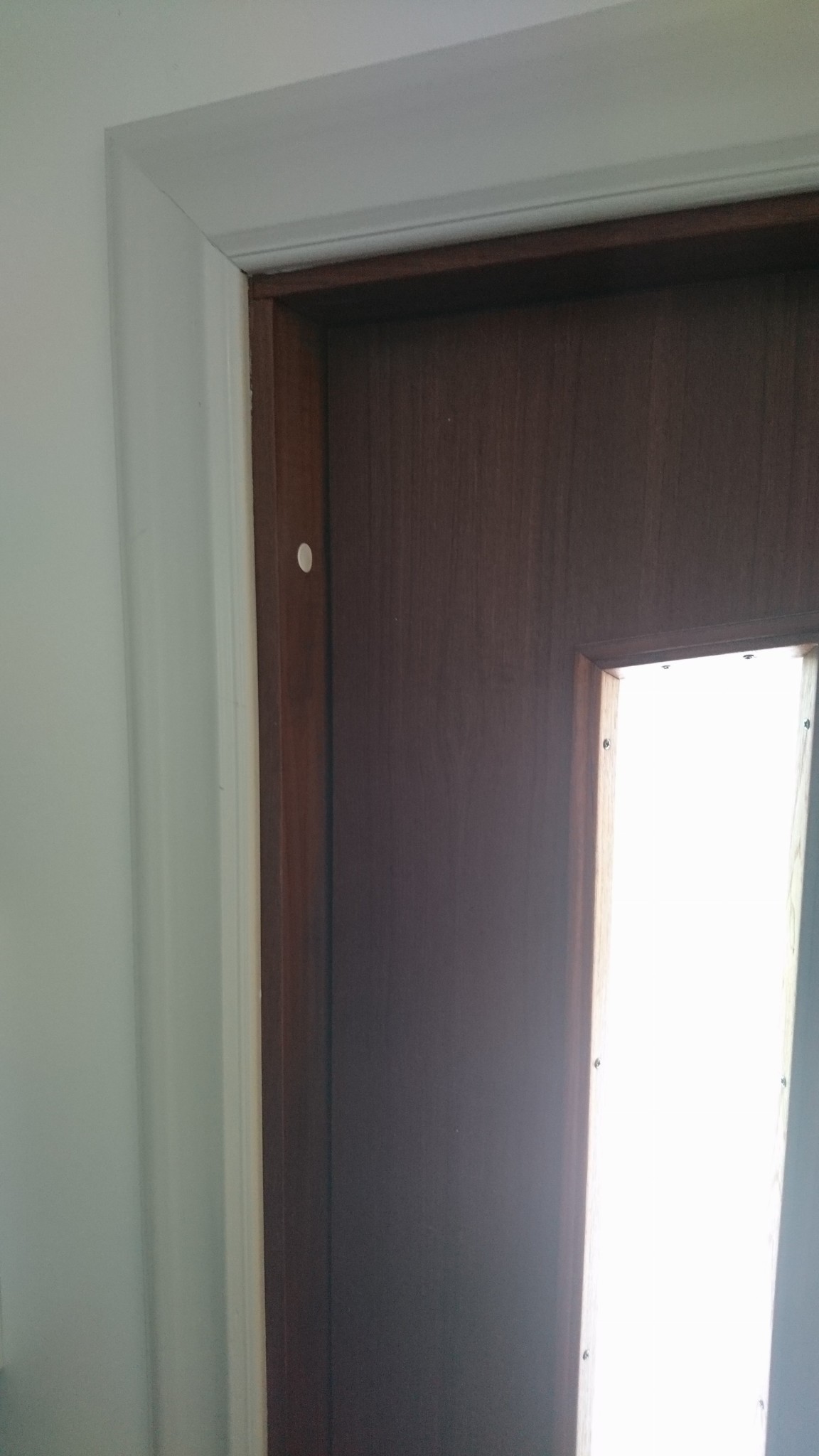

Absolut! Så här det det ut utifrån och inifrån med foder på. Ska ta några kort imorgon på när fodrerna invändigt är borta.
  • Närbild på hörnet av en dörr med brunt foder och en vit dörrkarm.
  • Träfönster med mörkt foder inifrån rummet, vitt foder utifrån.
  • En dörröppning med foder, visar insida av brun dörr och vit dörrkarm.

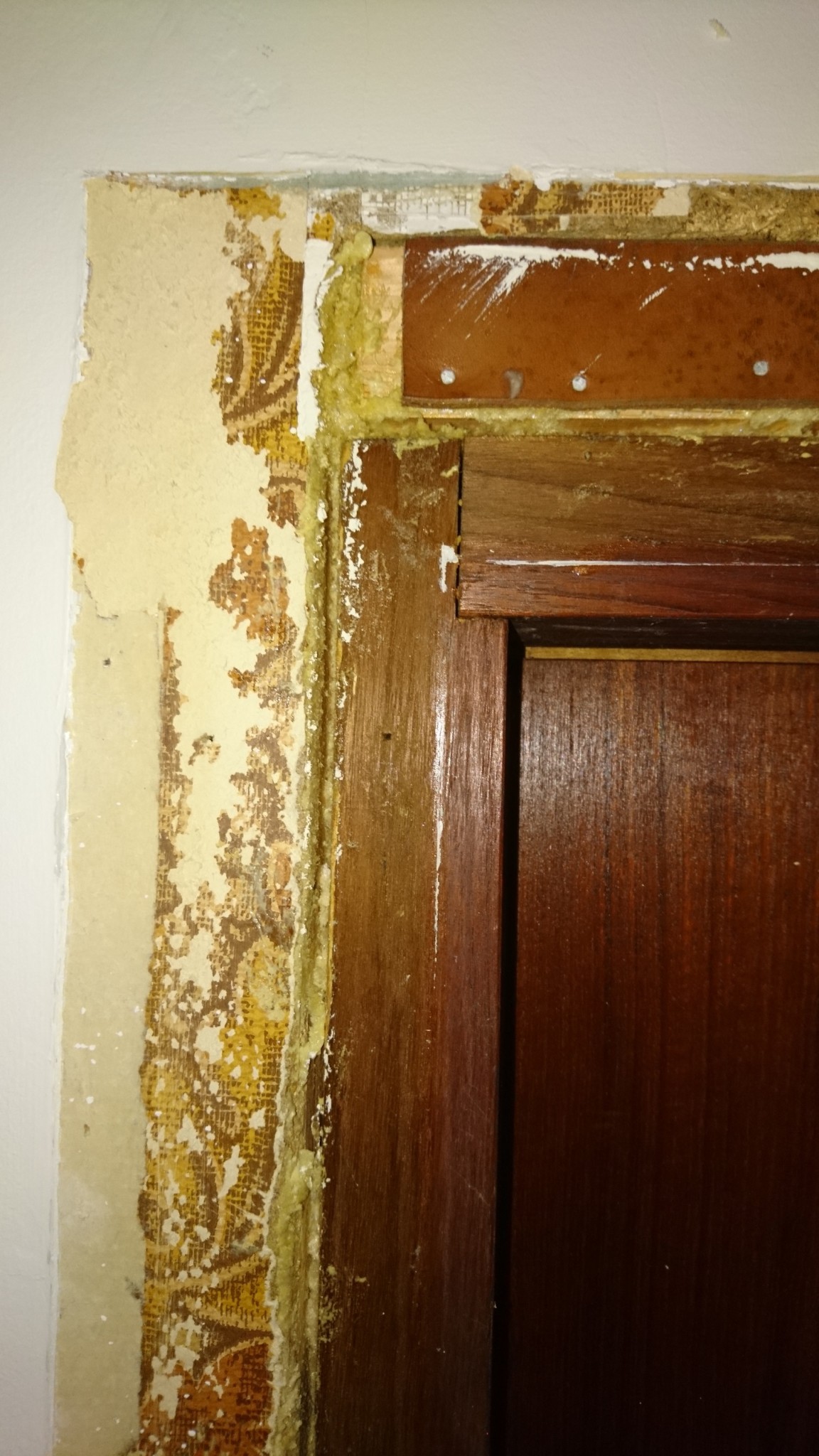

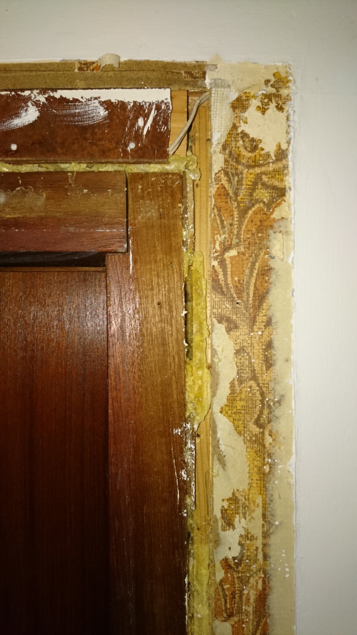

Här är några bilder på den obefintliga springan. Den är skummad sedan tidigare.
  • Närbild på dörrkarmens övre hörna med tajt passning och synlig skumisolering.
  • Trång dörrspringa med synlig skumisolering och dörrkarm, slitna tapetkanter.
Har den gamla dörren suttit tajt och allt fungerar så kan du nog montera den nya tajt också. Inte skulle jag ställa mig och öppna upp bara för att.
Där skulle jag monterat den nya likadant.
Lite skum runt om så är det klart :)
Lossa först den gamla dörren genom att såga igenom skum och eventuella spikar med ett bågfilsblad eller en stiletto om du har.
Det gamla skummet tar du sedan bort med kniv och rasp.
