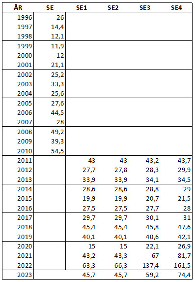

Mikael_L
Det är ju endast 2021 i SE4 och 2022 i SE3 och SE4 som vi brutit 80-öresnivån de senaste 28 åren.
Som man kan räkna ut av mitt förra inlägg så kommer vi även 2024 få ett relativt lågt elpris.
2010 och 2018 var annars två dyra år, men det verkar inte berott på vare sig nedlagda kärnkraftverk eller för mycket sol och vind i systemet.
Tabell visar elpriser (öre/kWh) i Sverige för åren 1996-2023, uppdelat per elområde (SE1-SE4).
https://www.energimarknadsbyran.se/media/1644/manadspriser-pa-elborsen-mellan-1996-och-2023.pdf
