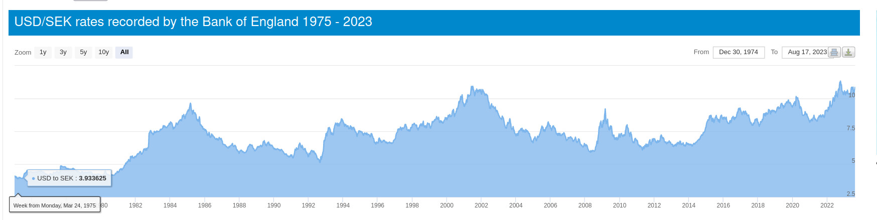

harka harka skrev:
bara från 2018 har inflationen varit 23% och kronan fallit i värde mot euron/dollarn med 15-25% (delvis med i inflationssiffran)
det finns få europeiska installationer att luta sig på utöver de dyra EPR-reaktorerna som byggts/byggs i Olkiluoto, Flamanville och Hinkley Point, eller de som säljs av Ryssland – resten är spekulation och löften från försäljare av framtida SMRer
Artikeln i fråga var ju också spekulation/forskning, man får ju hoppas att deras antaganade var hyfsat underbyggda, men det är inget jag studerat, mem priserna från Asien mer var ren historisk fakta.
Du har rätt att vi haft stor inflation senaste åren, till stor del som du påpekar drivet av en svag krona. Jag skulle påstå på historiskt extrema nivåer, men det är inte så oväntat med tanke på att kronan brukar tappa i samband med stor osäkerhet i omvärlden, vilket varit det nya normala det senaste fem åren.
Så i ett 5/10-års perspektiv (som inte är så länge när vi pratar att bygga nya reaktorer) så känns det väldigt troligt att SEK kommer att ha återhämtat sig signifikant mot dollarna, men om du vill lägga på ~15% på priserna i artikeln så fine, känns inte som att det fundamentalt ändras något alls
Linjediagram visar USD/SEK-växelkurshistorik 1975-2023. Fluktuerande trend med toppar/dalar. Bank of England data.
(sist vi hade så hör låg kurs var som du ser runt 9/11 2001, dvs över 20 år sedan, innan det får du gå tillbaks ytterligare 20 år för att komma i närheten av dagens växelkurs)

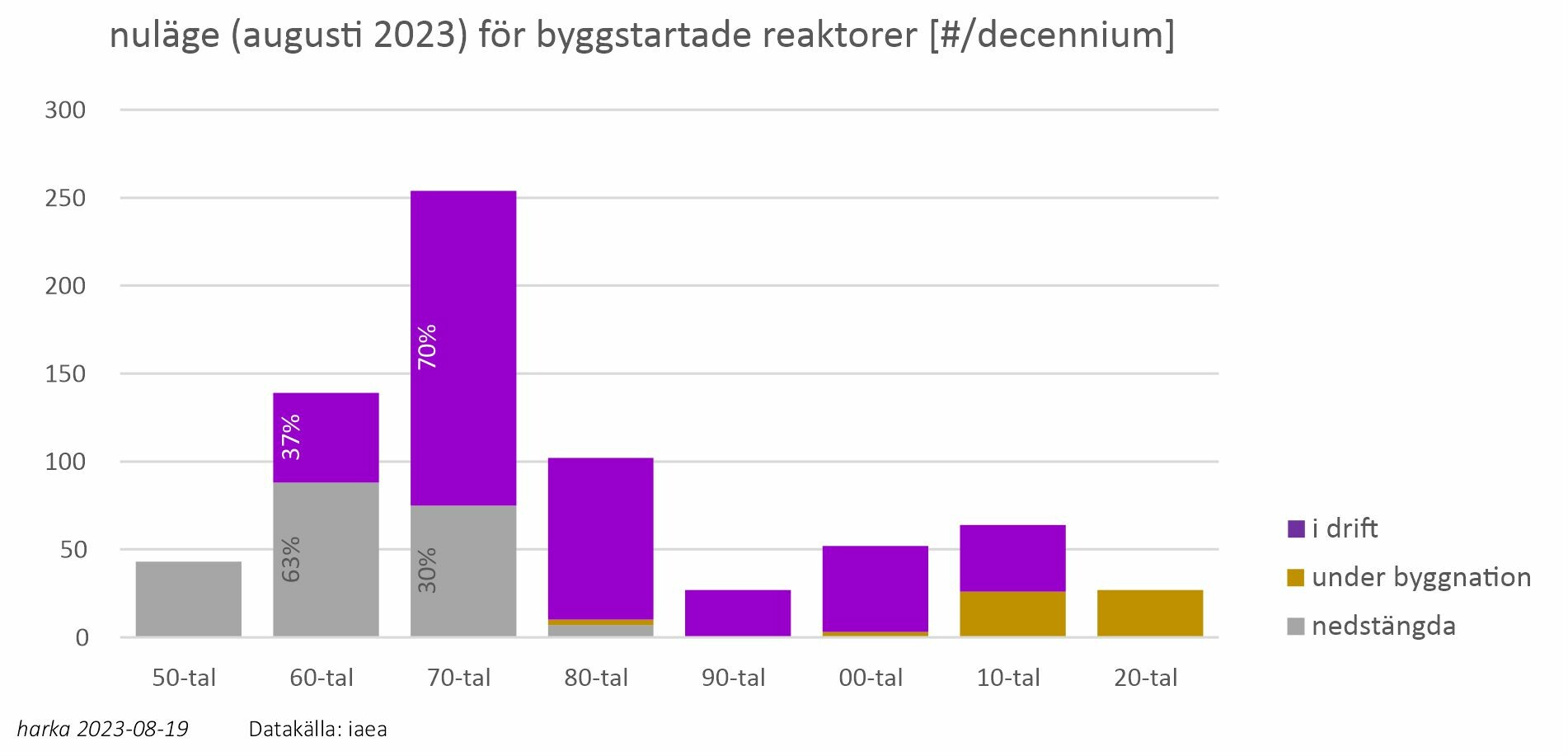

GlennB GlennB skrev:
Det är väl utmärkt om den som investerar får njuta av frukterna av sin investering, eller ja ta förlusten om det blir sådan.
Dessutom kan man konstatera att våra nuvarande kärnkraftverk var en exteemt bra investering som både gett oss en ren och tillförlitlig energikälla och till ett mycket lågt pris under en mycket lång tid.
jo, det byggdes mycket kärnkraft förr – av världens sammanlagt 708 kärnkraftsreaktorer (byggda eller under byggnation), byggstartades 80% under det förra seklet och de har bidragit förtjänstfullt under många decennier med bara ett fåtal totalhaverier
Stapeldiagram: kärnreaktorer i drift, under byggnation, nedstängda per årtionde. Flest från 70-talet.
men då fanns det inte mycket att välja bland – kärnkraft, vattenkraft, fossilt eller biomassa (exempelvis flis)
idag finns det andra, starka, alternativ i paletten – som vindkraft och inte minst solkraft med sina kraftigt sjunkande kostnadskurvor – och riskbedömningen att investera i dyr produktion med lång återbetalning blir då mycket mer vansklig idag än den var för femtio år sedan
