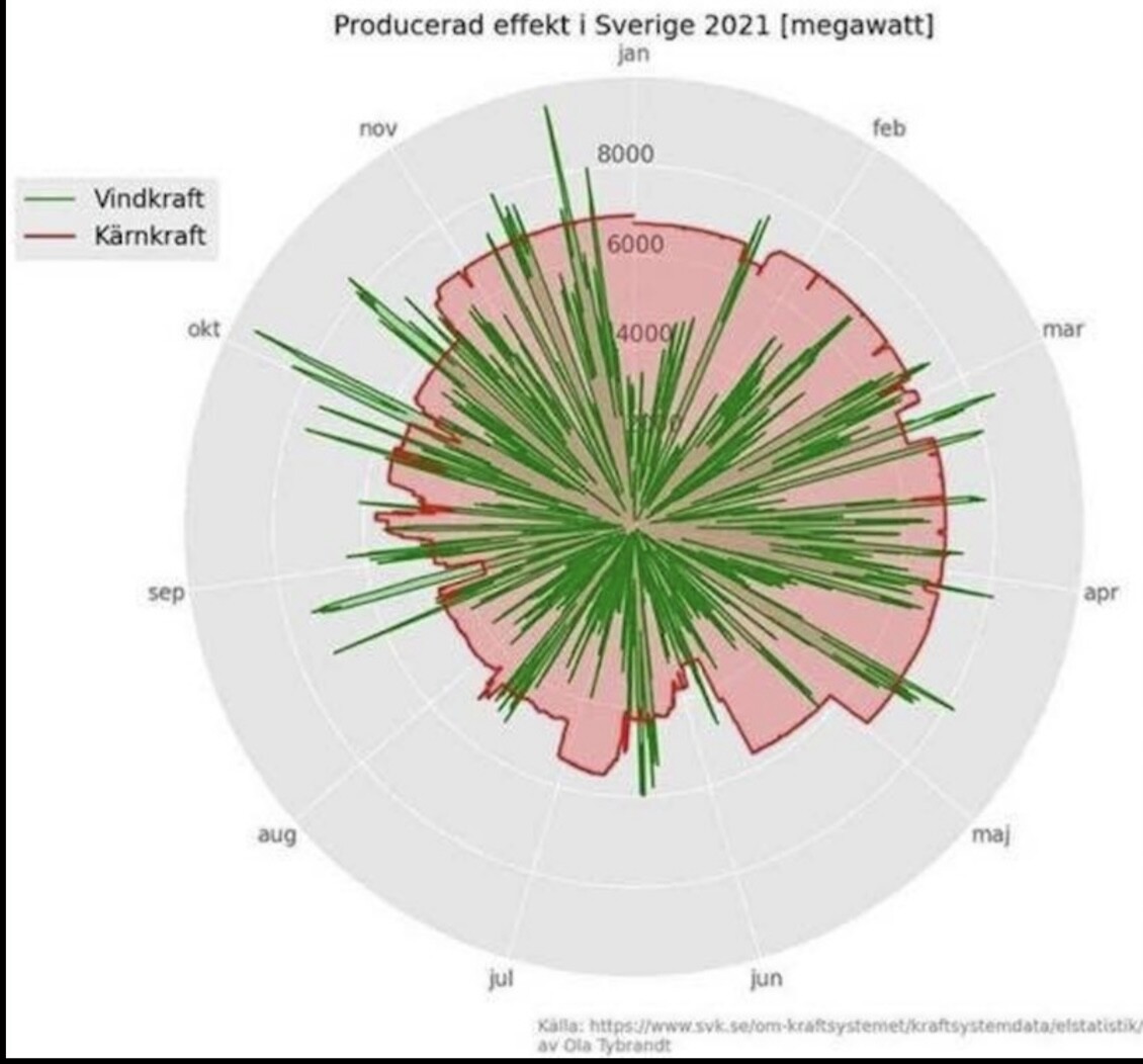

K Kjell.1 skrev:
Så var priset tidigare... Med kärnkraft måste priset upp i den klassen för att vara lönsam. Ingen privat aktör vill förlora pengar, därför kommer alltid kärnkraft att var dyrt.
Varför prisa upp kärnkraft?
Dom producera för 21-24 öre/kWh och tjänar pengar!!! I detta ingår allt inkl avfall och riva verket i framtiden.
Detta gör dom alla årets timmar bortsett några veckors revision och bränsle byte.
Nedan ser man ett år produktion
Det gröna strecken är vindkraft, det röda är kärnkraft !!!
Du får allt lägga till 1 kr i ditt pris...Till det kommer sedan alla andra avgifter... så priset är beytydligt mer än vad du försöker påstå.. bilden är gammal....2021...haha
Nä ! Kärnkraftverk är ett eget bolag och får mellan 21-24 öre/kWh övrig kostnad är dom över 140 st. elhandelsbolag som skall tjäna pengar på kunden.
Sen tillkommer nätleverantören, elskatten och moms.
