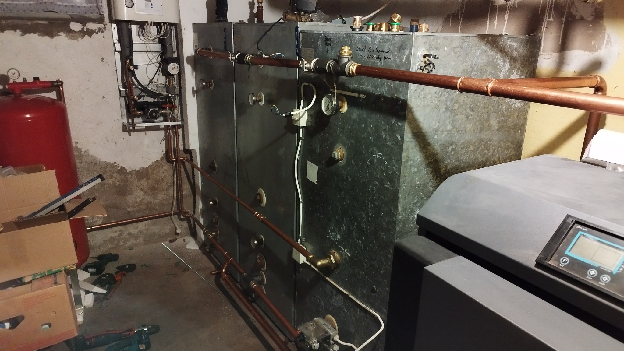

Idag kom så rörmokaren åter, han hann med ganska mkt av rördragningen idag. Han lämnade ganska mkt saker, så jag antar att han tänker komma igen imorgon.
Det på väggen mellan acktank och expkärl är pump-enheten för den kommande solvärmen. Det står två plana paneler i garaget, som jag hoppas kommer upp på taket till våren.

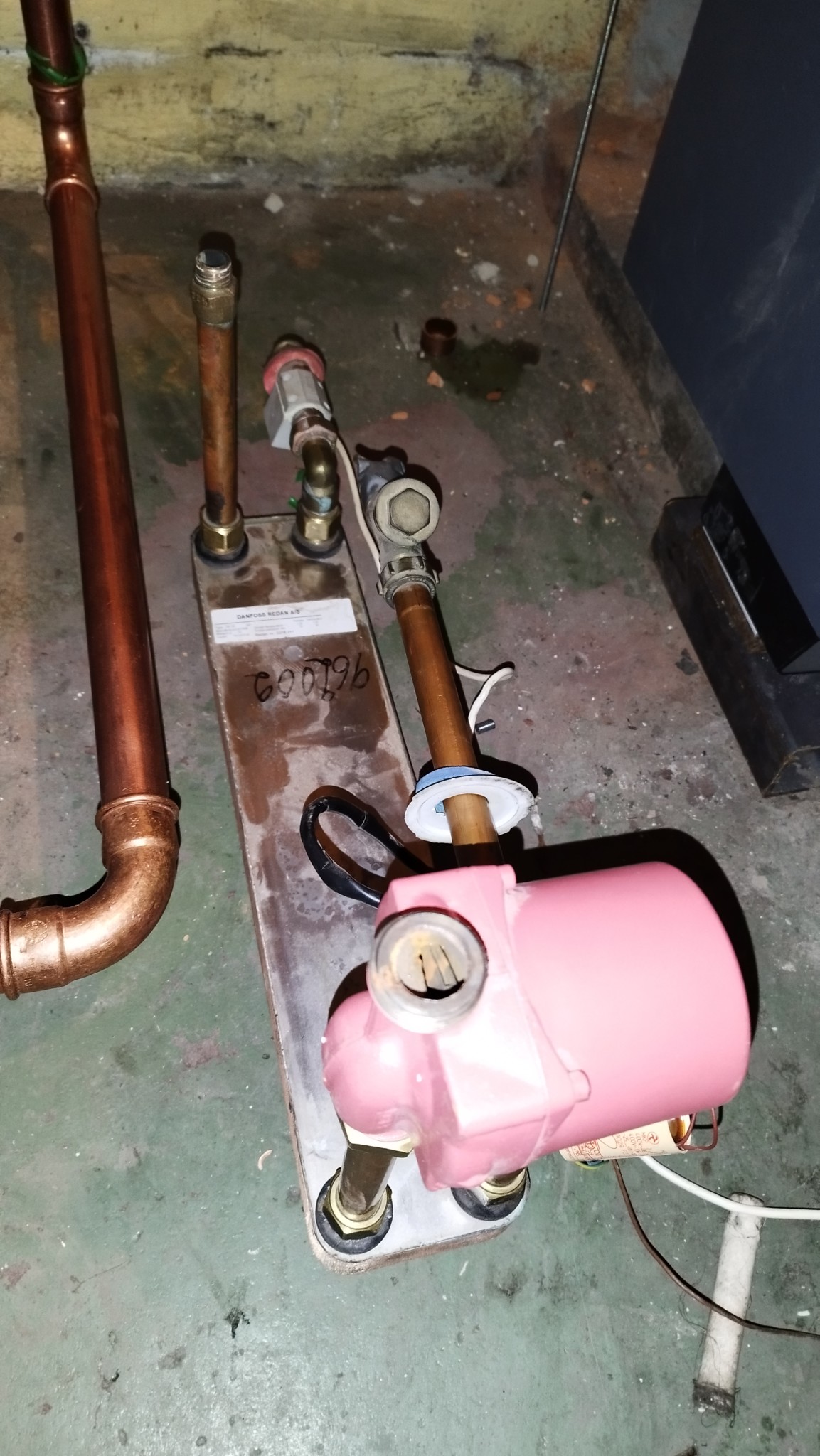

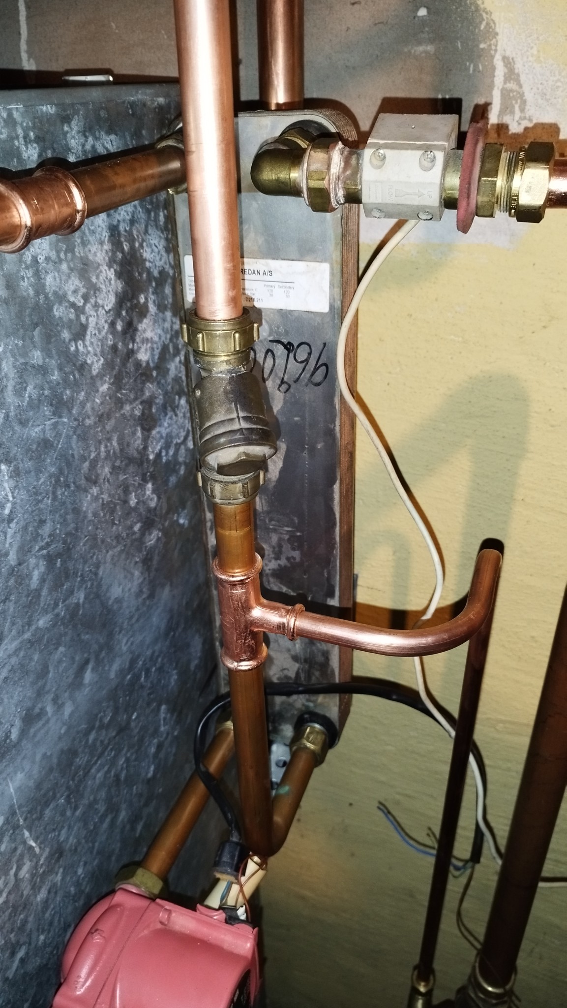

Att kalla varmvattenberedningen för tappvattenautomat är kanske att ta i (iaf just nu). Jag har bara plockat ut varmvattenberedningen ur oljepannan som jag tidigare tänkte använda för pellets. Tänkte att det var bättre att bereda varmvatten ur acktank redan när den pannan var den tänkta. Sen skaffade jag en annan platt-vvx som jag trodde skulle bli bättre. Så från pannan är det bara en flödesdetektor, cirkpump och ett filter som är inkopplat nu.

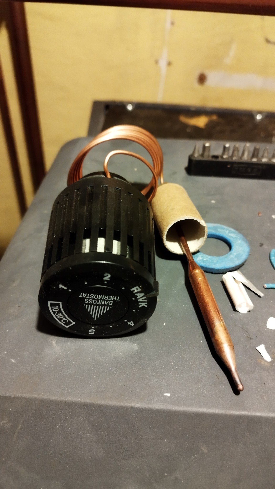

Jag hade köpt en termisk ventil med bulb, men tänkte mig inte riktigt för med tempintervallet som är 10-30 grader C, och det är ju i svalaste laget, så den blev inte inkopplad. Tänker att det inte spelar så stor roll under vedeldning, men kanske blir mer kritiskt om/när det blir solvärme och säsong för det.

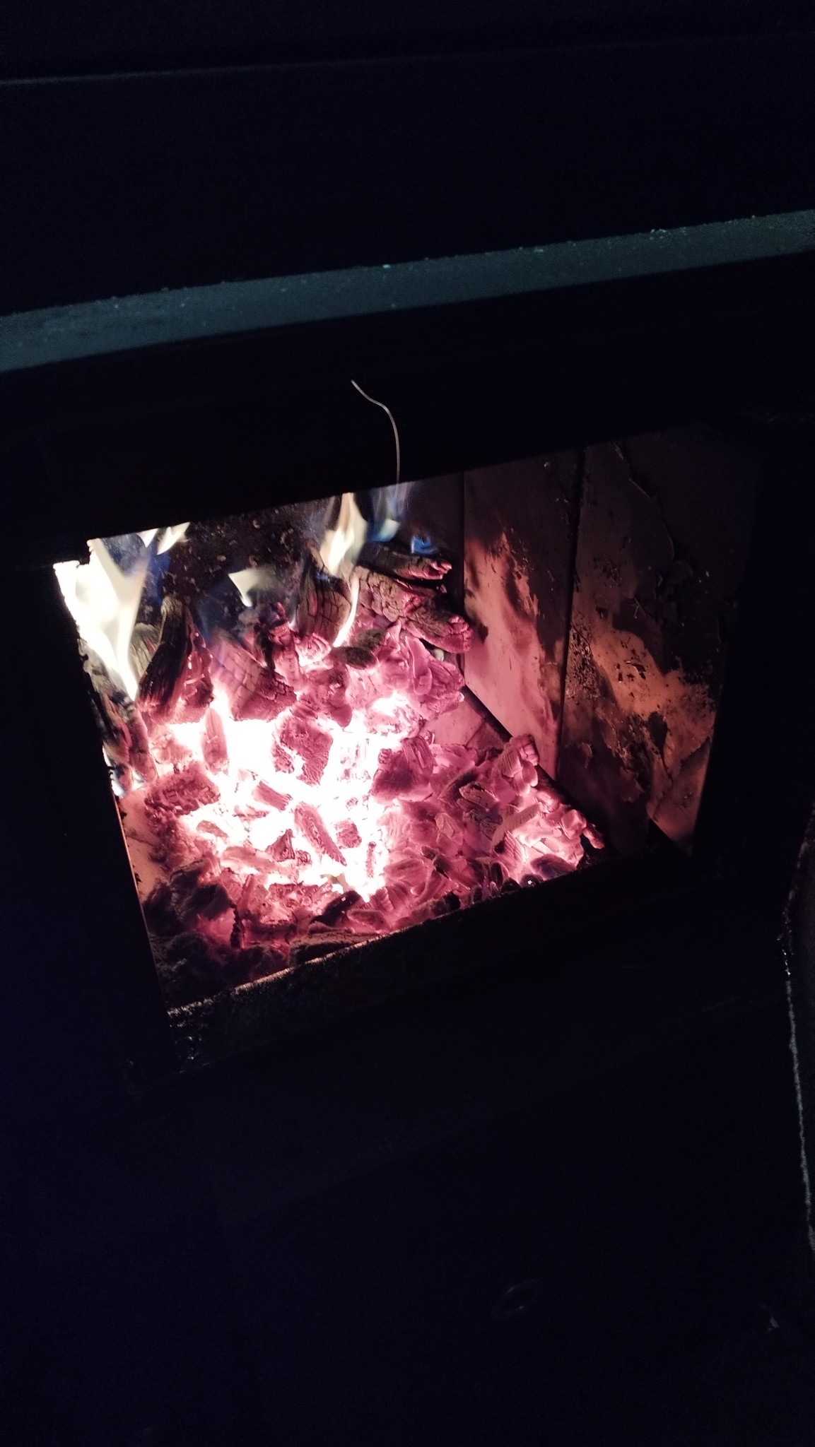

Fick slutbeskedet från kommunen och har eldat i pannan sen några dagar:
Varmvatten från acktankarna löstes dock inte före idag. Jag hade antagit att flödesmätaren skulle släppa igenom ström när vatten passerad så att strömmen till pumpen kunde gå där igenom, men det betedde sig tvärt om, så när det blivit uppkopplat så för några dagar sen gick pumpen när man inte tappade varmvatten och stod still när man öppnade kranen. Idag kopplades det istället via ett relä så att det förhållandet kunde göras omvänt. Skönt att ha mer än 50 liter varmvatten igen.
