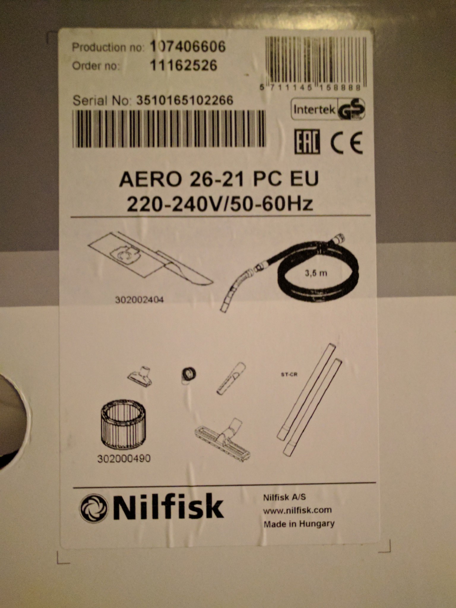

Sådär nu har jag äntligen packat upp och börjat använda min Nilfisk AERO 26-21 PC som jag köpte på mellandagsrean.
Nytt hus med omtapetsering så första uppdraget blev tapetludd och spackeldamm, men aj aj aj..jag får så mycket stötar av den så är i princip livrädd när man suger.
Både från metalröret och sedan på plasten vid kopplingen mellan slang och rör - riktigt obehagligt.
Min gamla Jula 500:- maskin har aldrig gjort så - hur tusan ska man lösa detta? Bara jag som har bekymret på den maskinen? Borde väl inte vara fel på mitt exemplar eller? Verkar vara ett generellt vanligt problem med dammsugare i vissa miljöer, men som sagt så gjorde den gamla aldrig så.
Nu är den gamla bara körd i gamla huset och i princip alltid till jordat uttag (om den nu ens hade jordad propp). Nilfisken är än så länge bara körd ojordat.

Men man kan väl sätta tillbehören på platsspetasrna bredvid påsen? Får inte du stötar? MIn blir statisk som tusan.Agorazo skrev:Tillägg till min förra post: en sak som är negativ med aeron skulle ju vara att det inte är ngn fördröjning när du använder eluttaget, dvs dammsugaren stannar samtidigt som sågen. Finns inte heller någon förvaring till tillbehören förutom en påse som lossnar hela tiden (hur är tanken att den ska sitta egentligen??).
Är det inte för många tillbehör? Får kolla på det helt enkelt. När påsen följde med tänkte jag helt enkelt inte på att inte använda den
Någon stöt har det nog varit men inget som du beskriver. Har också bara kört den i ojordat uttag... Kopplat den till diverse maskiner samt slipat Spackel med mirka abranet.
