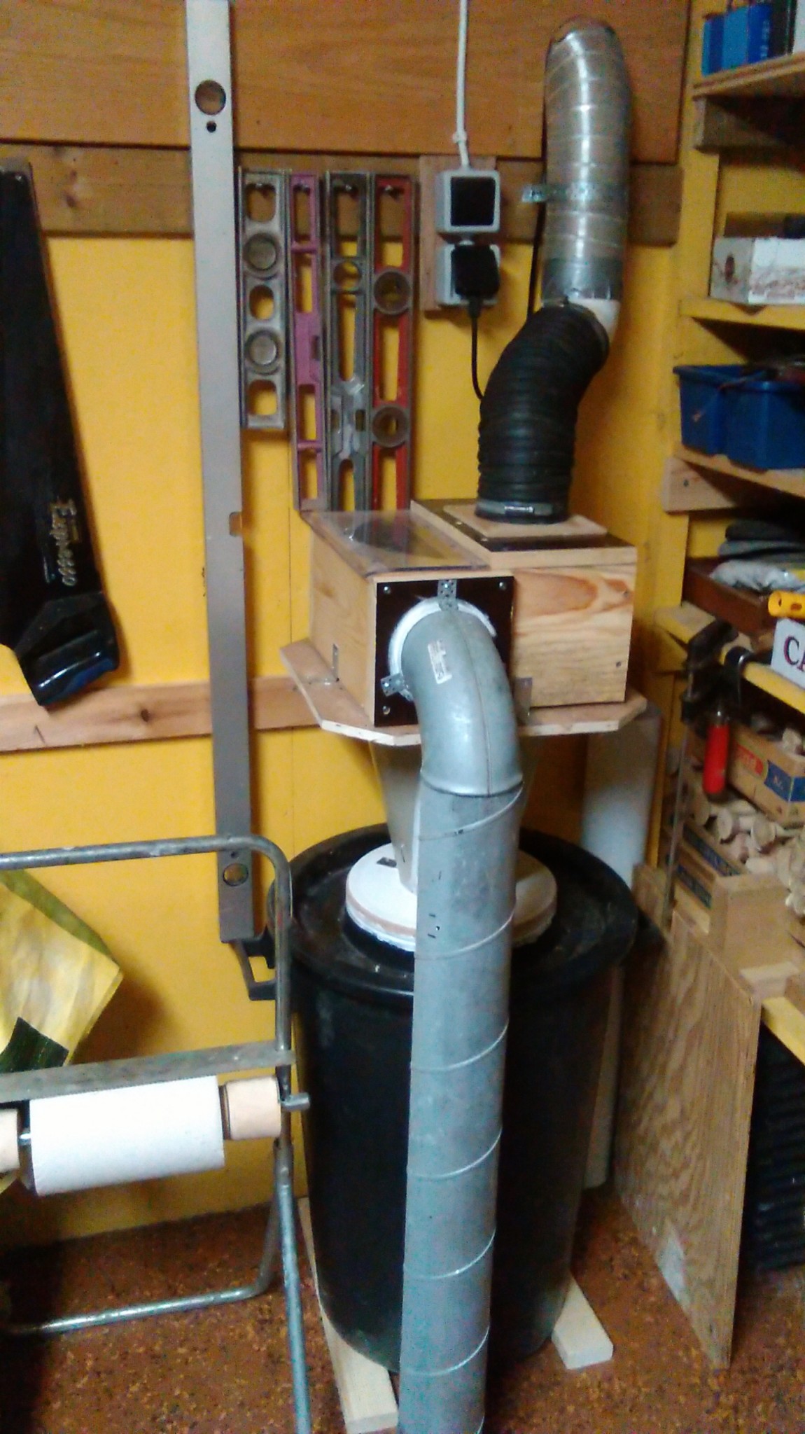

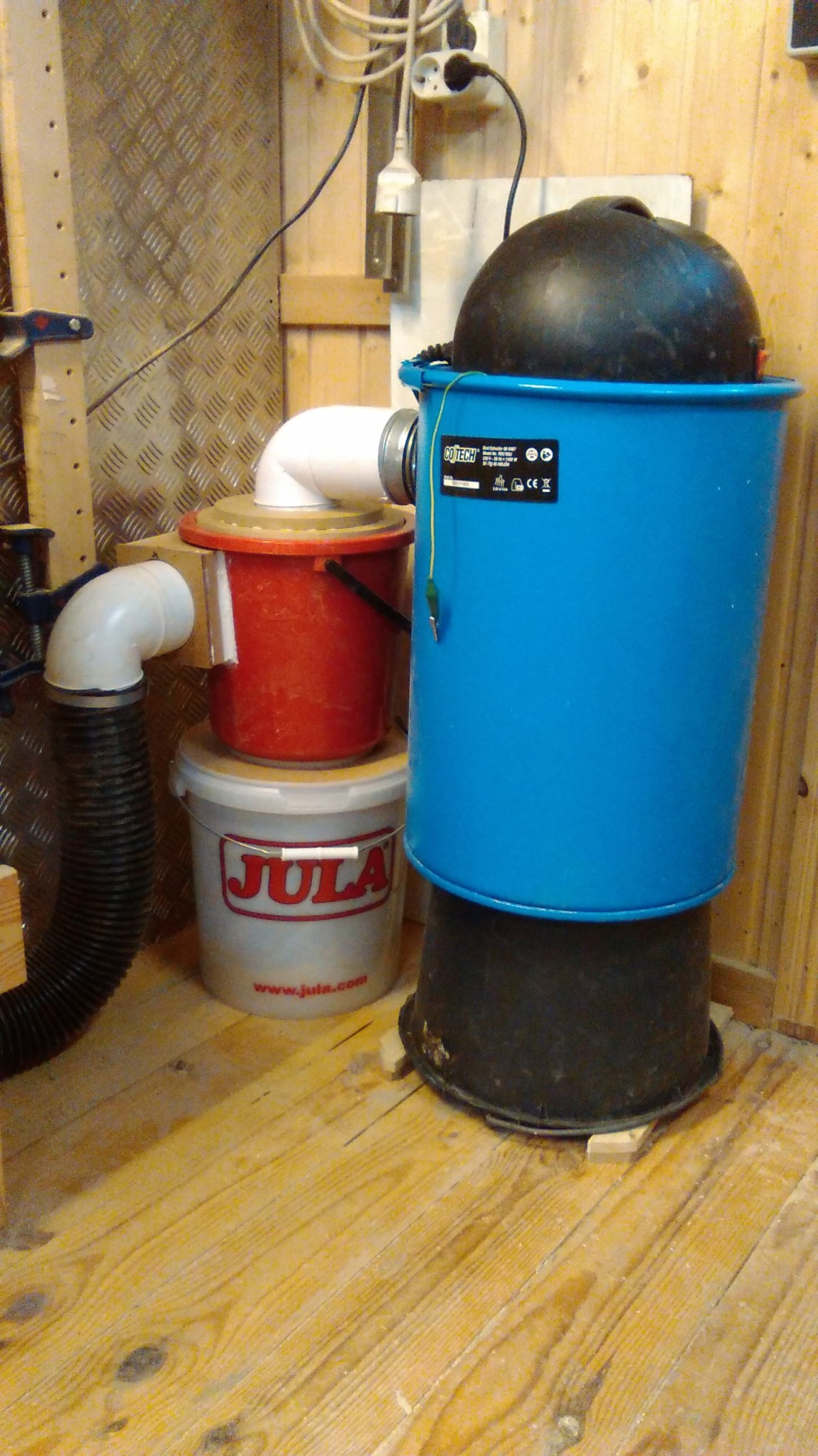

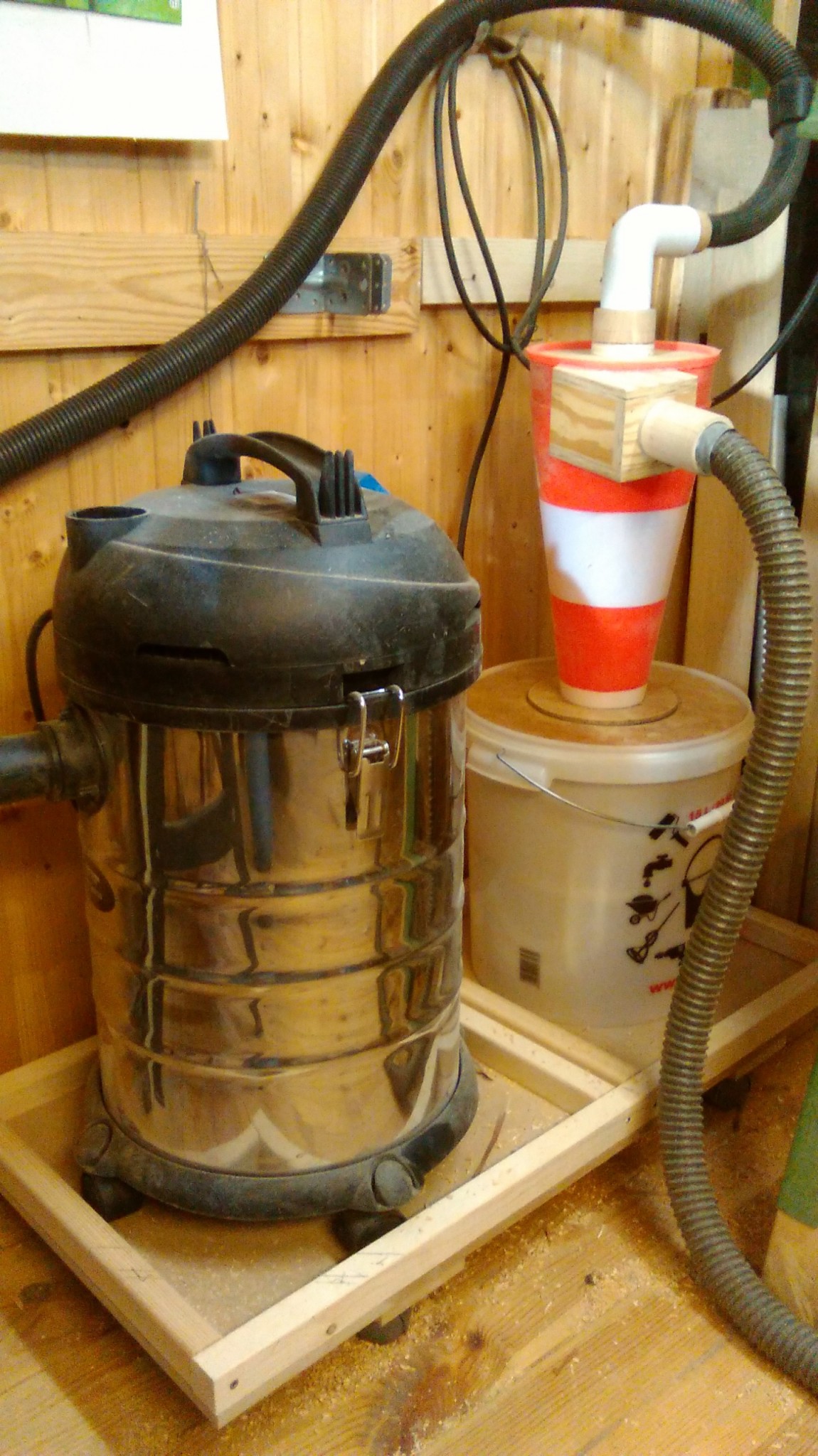

där är det föravskiljare som gäller
jag har byggt 3 stycken och alla funkar kanon= slut på stopp i dyra påsar o filter

Vad har du byggt? Föravskiljare? Cyklon? =)
Jag kommer nog inte ha tid att bygga egen, utan nu är det köpa något halvdant som gäller till en början.
Lite filterbyten är väl OK, och en framtida våtsug för mindre mängder vatten är ju "bra att ha", alla känner ju till murphys lag, har jag ingen så kommer jag vakna till en vattenpöl i källaren förr eller senare =)

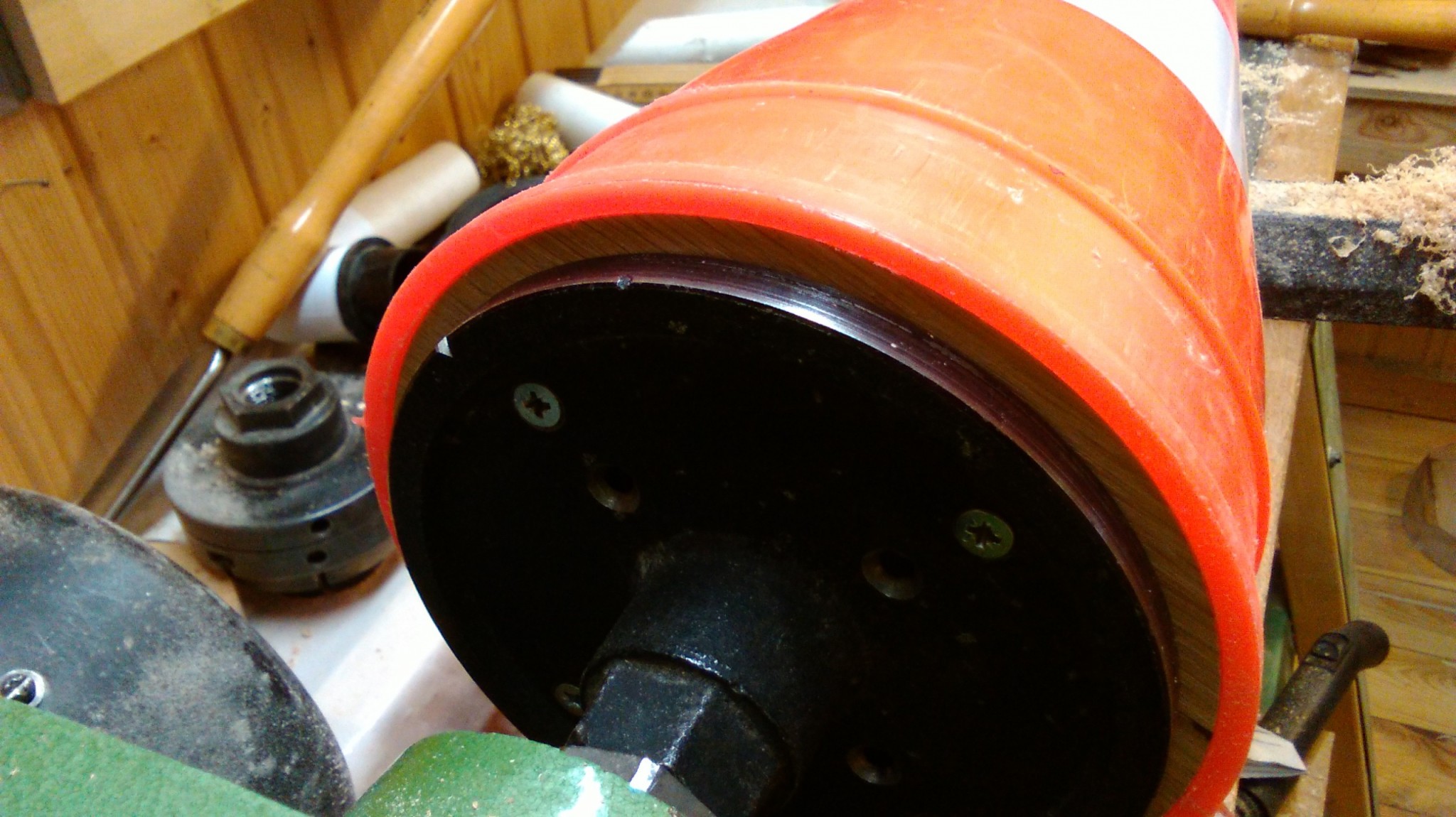

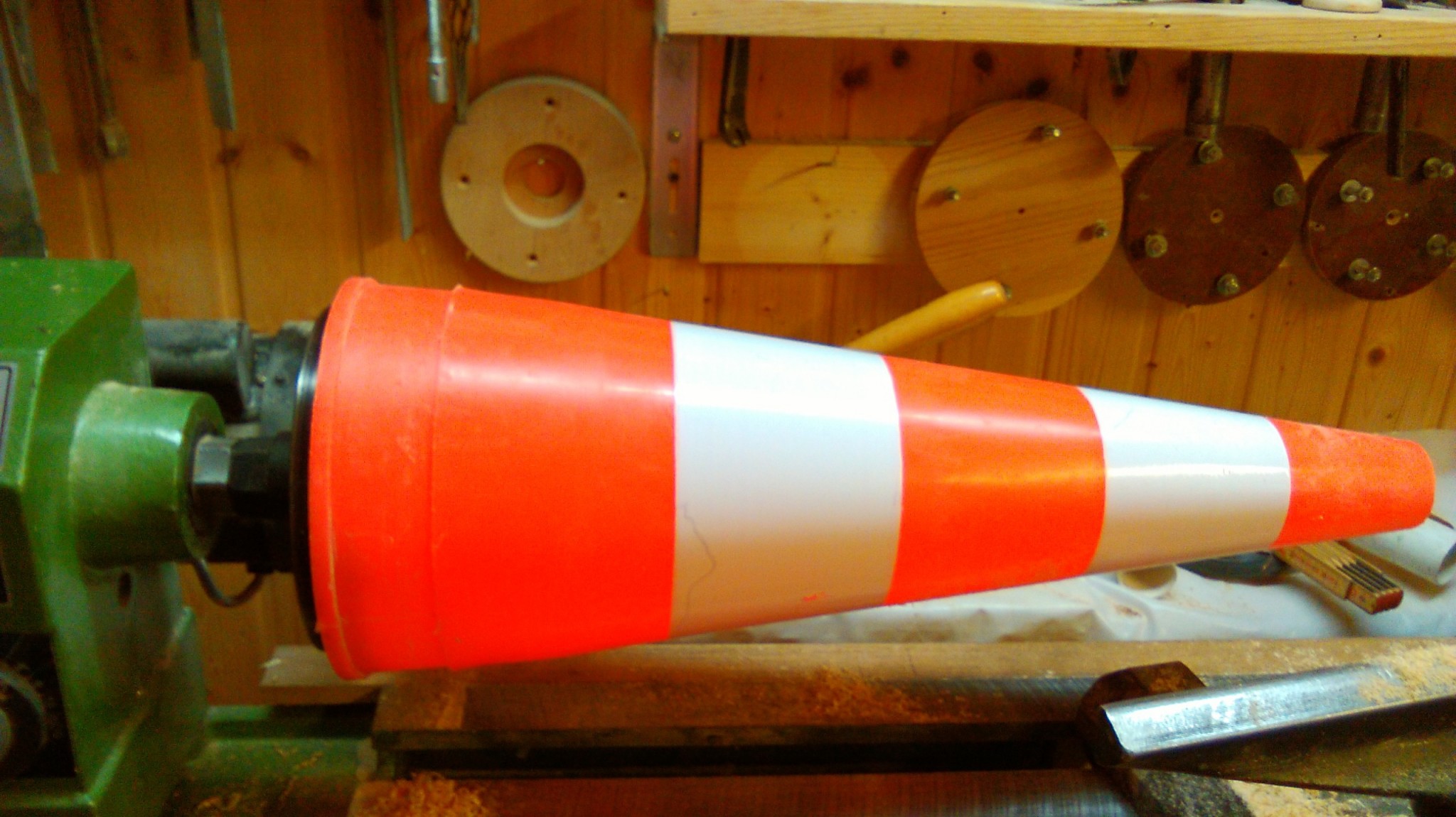

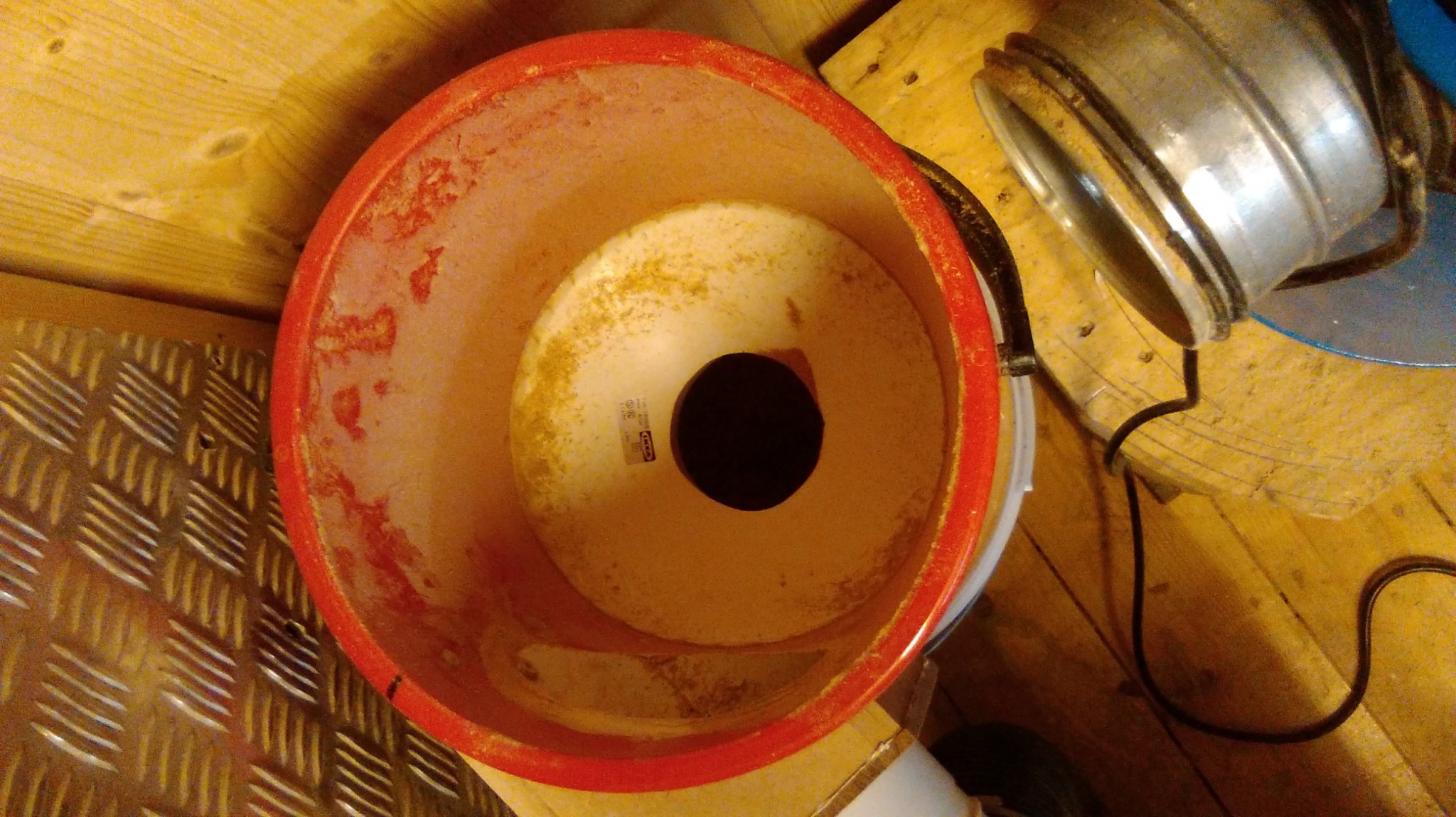

Det där vill jag ha mer förklaring på.Elkludde skrev:
Helst en projekttråd med tusen bilder.
Man får nog anse det är Cyklon En bra grovis får det till ändåKjellTimell skrev:Vad har du byggt? Föravskiljare? Cyklon? =)

Hej lite bilder som får tala för sig själv så länge frågor ja varsågodMikael_L skrev:
