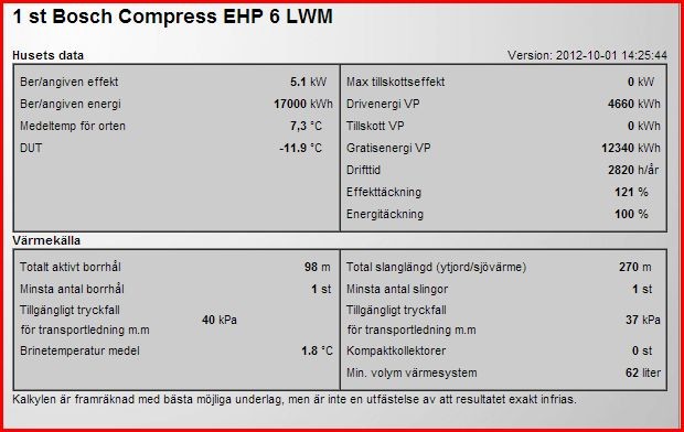

Men det finns ju ett beräknad förbrukning på 17000 kwh den går att använda för att beräkna storlek på vp och borrhål. Toppeffekten ska beräknas så man som användare blir nöjd med dimensioneringen vissa väljer att dimensionera med 120% effekt täckning andra med 70% och båda är egentligen rätt beroende på förutsättningarna och vad det får kosta

Nu är det ju precis det jag retar mig på. Ingen av leverantörerna använder energiberäkningen utan hävdar att deras högre "schablonvärde" är bättre. Den ene nissen menade att hans beräkning minsann var bättre än husleverantören eftersom han hade exakta temperaturdata från mitt postnummer. Jamen tack... han skall skilja på postnummer men mitt hus är precis exakt likadant som vilket annat hus som helst. Helt tossigt egentligen...smurfen72 skrev:Men det finns ju ett beräknad förbrukning på 17000 kwh den går att använda för att beräkna storlek på vp och borrhål. Toppeffekten ska beräknas så man som användare blir nöjd med dimensioneringen vissa väljer att dimensionera med 120% effekt täckning andra med 70% och båda är egentligen rätt beroende på förutsättningarna och vad det får kosta
Den ene försökte dessutom sälja på maken en 10kW pump. Men där fick jag iallafall säga stopp och belägg. Den skall hellre gå optimalt och så får elpatronen gå in på toppbelastningen. Jag har inte plats för acktank och ser ingen som helst anledning att göra den investeringen. Anläggningen är svår att räkna hem som det är....

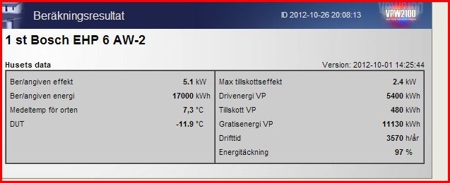

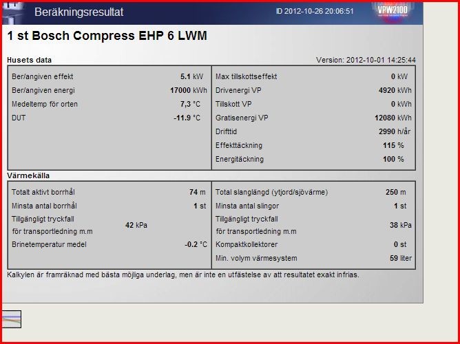

Du behöver ju inte ange husdata endast förbrukning. Om man behöver arbetstank eller inte har mycket med hur stort flöde rörsystemet klarar men på ett nybygge ska det inte var några problem med rören samt om man vill ha termostater på elementen eller klarar sig utan. Om du anger var huset ska byggas samt framledningsbehov ska jag orda en kalkyl från Bosch vilket är samma grejer som ivt man kryssar helt enkelt i befintligt hus i kalkylen så går den efter tidigare förbrukning vilket du vill ha till 17000kwh antar jag.
Med 17000kWh borde väl en Luft/vatten vara mest ekonomiskt.....

Det har du förmodligen helt rätt i. Det är svårt att räkna hem bergvärmen. Men jag har dåliga erfarenheter av den typen av pumpar och dess tekniska livslängd. Samt att man får en ful brummande låda på utsidan på vår mycket lilla tomt.Enk Projektet skrev:
Men borrhålet lär fungera även för nästa pump... så i långa loppet tror jag det blir bra ändå.

Jag passar på att fråga vidare utan att skämmas.
Borrdjupet i kalkylen - är inte det lite snålt?
· Västragötaland
· 1 035 inlägg
Jag kommer absolut att ta i. Preliminärt hade jag tänkt ca 160-180m. Men det är räknat i tillståndet. Vet inte hur många meter aktivt det blir. Berg har vi med en gång (det är det enda som finns) men grundvattennivån kan vara en bit ner.
