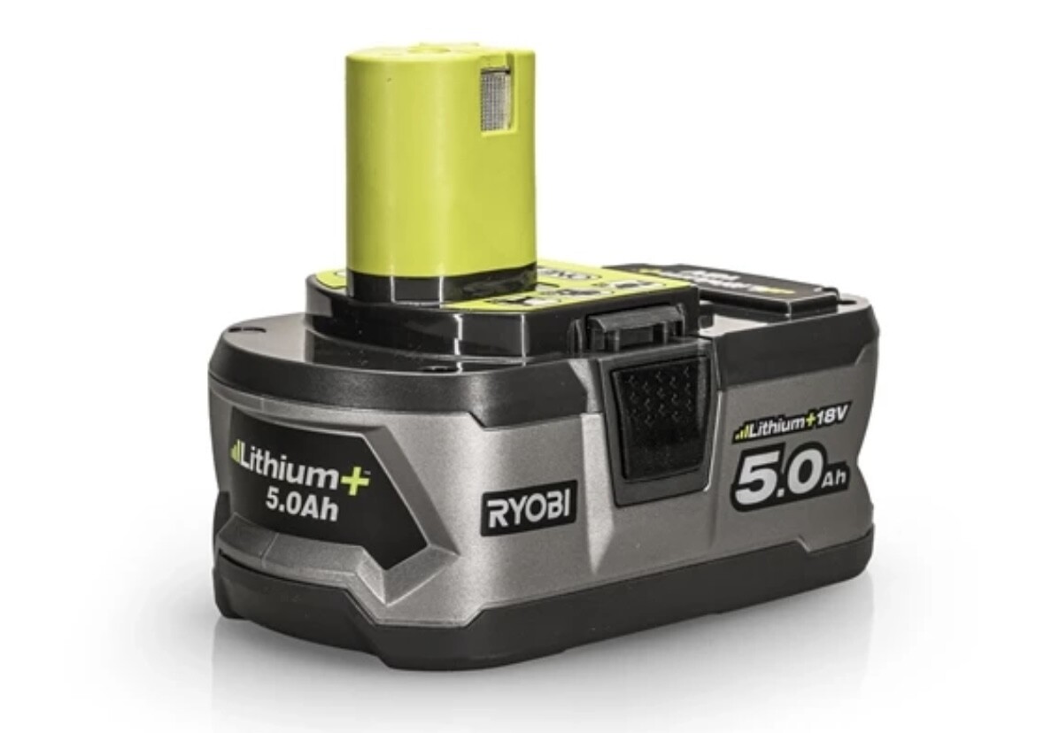

Har fått en Meec kap-gersåg. Har själv en massa Ryobiverktyg + batterier sedan tidigare. Sälvklart passar de inte direkt, men är det någon som känner till om det finns någon adapter som går att använda. Annars får jag väl köpa original batteri och laddare. Hade varit bra att slippa.

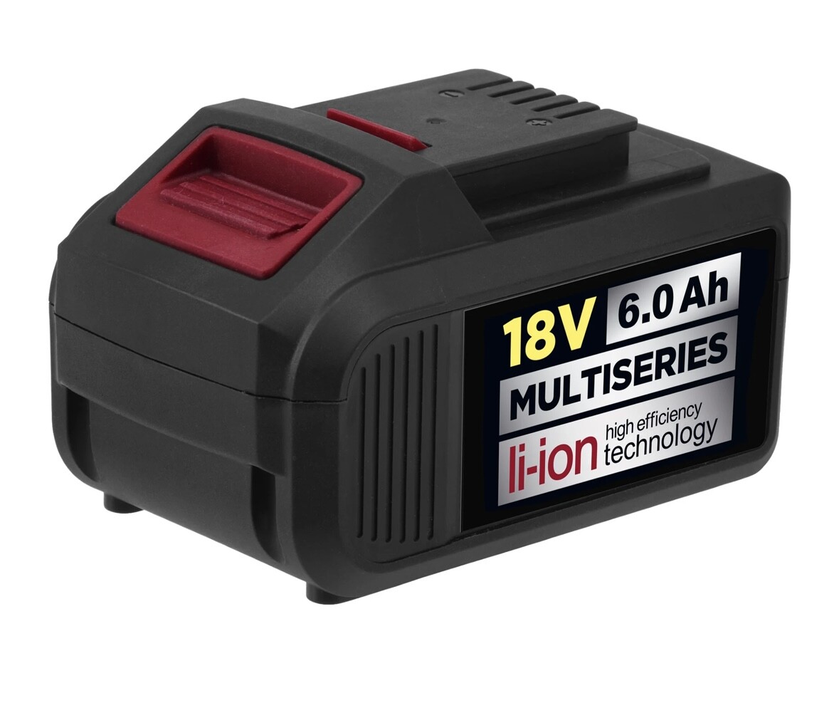

Meec är nog inget "eget" märke. Jag tror att Meec 40V är samma som Greenworks.
Adaptrar finns ex. batteriadapter för Ryobi 18 V (men detta var till Bosch / Makita mfl.)
Måste nog komma på vad Meek heter internationellt. (Meec finns nog bara i Sverige?)
Tveksamt som sagt, det blir omvänt mot adaptern du länkar till, dvs batteriet kommer sitta en decimeter ut ur maskinfästet vilket gör att den inte får plats rent fysiskt eller iaf att det blir väldigt opraktiskt?A Albireo skrev:
Kan tillägga att vissa märken heter t.ex. 36V men kan vara samma soim 40V (40V är ett fulladdat 36V system)
Samma gäller 20V / 18V - bra att veta när man ska söka komåpatibla batterier.
Clas Ohlson hade ett 36Vsystem - efter lite letande hittade jag ett exakt likadant batteri, men "40V" - märke IKRA. Fungerar perfekt
