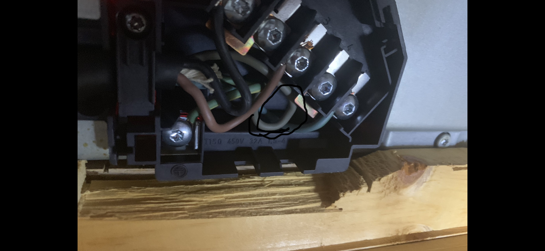

Standardfelet på det mesta när det gäller spisar och hällar är ju att en fas saknas i matningen. Att antingen en säkring till hällen har löst ut, eller en huvudsäkring. Det kan indikeras mer eller mindre tydligt på hällen om det blir ett sådant fel. Just det här känns ju i så fall som ovanligt otydligt. Men kolla iallafall säkringarna i centralen, och huvudsäkringarna.

Så här såg det ut med strömmen dragen till hällen en utav dom har aldrig varit inkopplad och detta är medvetet gjort av installatör. Sen om det är rätt eller fel vet jag ej.

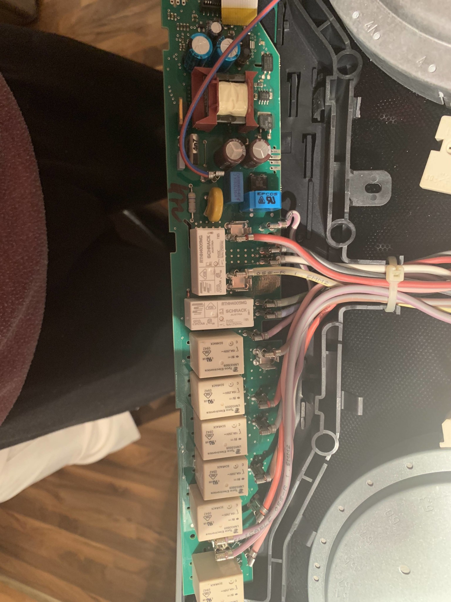

Med tanke på liknande produkter så skulle jag vilja påstå att det är tuch panelen med underliggande komponenter som gett upp. Dessa brukar inte tycka om värme, så det är väl därför de placeras där de görs.
Vill man pilla på detta så får man löda om alla lödningar och mäta eller byta alla kondensatorer samt kolla spolarna i reläerna.
Funkar det inte efter detta så återstår de integrerade kretsarna vilka kan vara värre att fixa då de ofta är programerade och omärkta av tillverkaren.

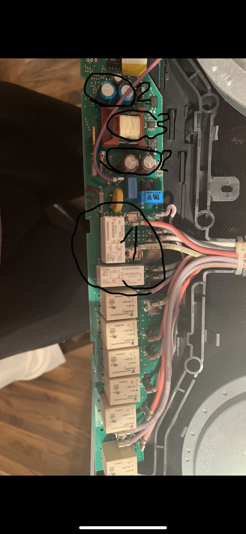

Vilka delar är kondensatorer och vilka delar är reläer spolar osv?
På bilden frågar jag om
Nr 1: reläer
Nr 2 :kondensatorer
Nr 3: spole

Om inga sådaan där simpla trick som jag tipsade om fungerar, så är det nog som sagt strul med elektroniken.

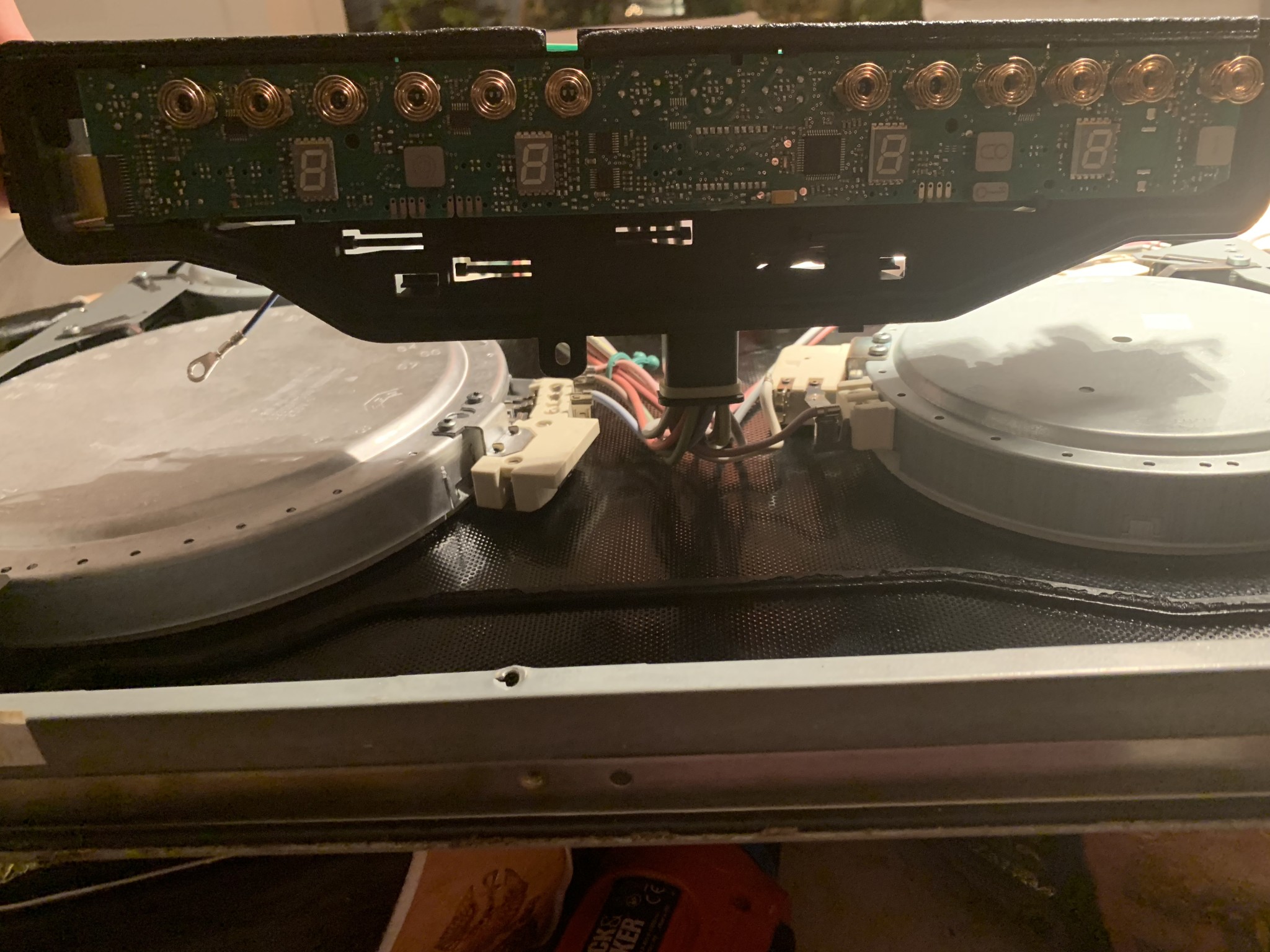

OM du vill prova att felsöka där. Några tips. Det ser ut som allt som kan lysa lyser på displayen? Det indikerar i så fall att elektroniken aldrig kommer igång, där sitter troligen en mikroprocessor som helt enkelt aldrig startar.
Sådant kan bero på massor av saker, men en relativt trolig och reparerbar sak, är om den inte får matningsspänning, eller ev. så finns det någon extra drivkrets mellan processorn och panelen med LED element som inte får drivspänning, ofta kan inte processorn själv driva lysdioderna, de drar för mycket ström.
Men försök lokalisera strömförsörjningen på kortet. Din andra elektronikbild, där ser man en transformator, troligen är det någonstans i närheten av den som drivspänningarna till elektroniken skapas, det kan finnas flera olika spänningar som försörjer olika delar av elektronikkortet.
Jag zoomade in bilden av det mindre kretskortet. Där sitter en likriktarbrygga, märkt df10 mellan ett par bruna elektrolytkondensatorer och några blåa saker, kondensatorer (?).
Den ser inte ut att vara ordentligt lödd på de två övre benen som skymtar i bilden, kan vara en synvilla.
Lyckas du lokalisera några spänningar, som exempel leds till det andras kortet via trådar, försök mät om det är 0V på någon av dem.
Nr 1: reläer
Nr 2 :kondensatorer
Nr 3: spole
I huvudsak rätt uppmärkt
2orna är elektrolyter som brukar svälla på toppen om de är defekta det ser inte ut så här men det måste ju kollas noggrannare.
alla vita kuber under de du markerat med 1 är reläer.
mellan 1&2 är det två blå kuber vilka troligen är pappers-kondensatorer, fel på dessa är högoddsare, dessa måste lödas bort och mätas.

Skulle säga att det enda du som privatperson kan byta på kortet är kondensatorerna och reläerna.
Övriga grejor kan vara extremt svåra att hitta för en privatperson eller är ytmonterade komponenter som gör bytet svårare.
Reläerna tror jag inte kan göra att logik/display hänger sig som du visar.
tanken är att beroende på avancerad självtest den har så kan den mäta spolarna i reläerna, men den är ju rätt gammal så sannolikt är det inte. Annars kan det ju vara att en av de två fas reläerna inte släpper igenom och då kan man ju få symptom som fas-bortfall.
6st reläer för zonerna
2st reläer för fasinkoppling
