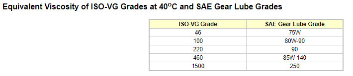

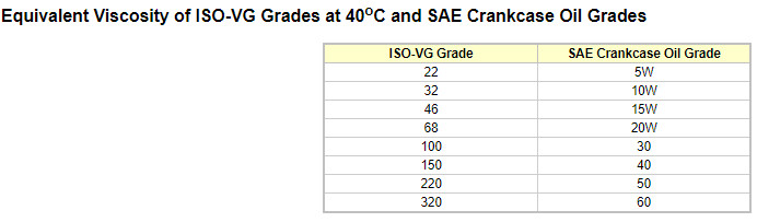

Jag följde denna skala, jag ser det finns en scala till där din konversion stämmer. Men vilken är applicerbar här.
Tabell som jämför viskositet för ISO-VG och SAE Gear Lube grader vid 40°C.
Tabell som visar motsvarande viskositet för ISO-VG grader vid 40°C och SAE vevhusoljegrader från 22/5W till 320/60.

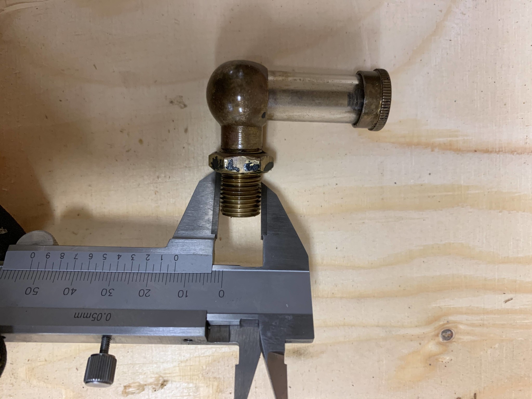

Där kanske var något, ja du är inte så bra på vilken typ av stigning det är men skjutmåttet visar 13 mm Skjutmått mäter en bults tjocklek till 13 mm mot en träbakgrund.
P_Olsson P_Olsson skrev:
Där kanske var något, ja du är inte så bra på vilken typ av stigning det är men skjutmåttet visar 13 mm[bild]
Hur många 'gängor' är det per cm och Per tum?
Ahh okej får kolla upp det imorgon, tack för infot

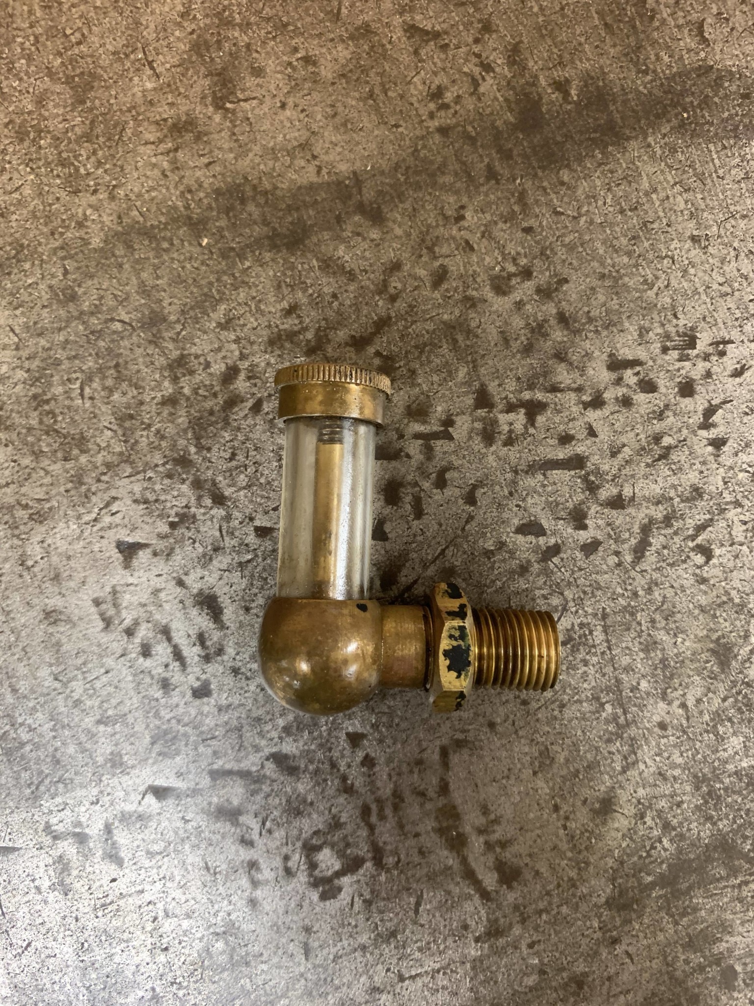

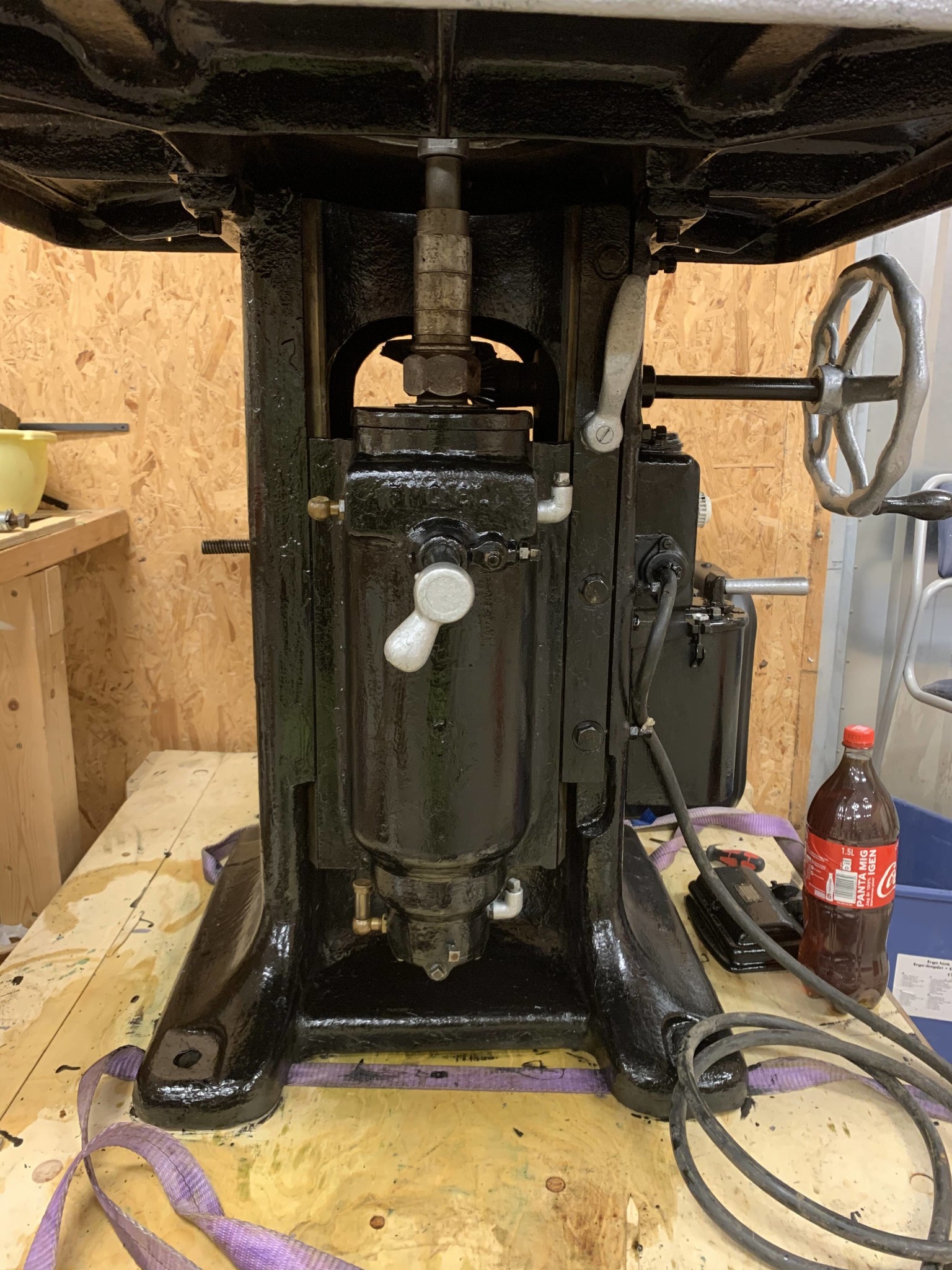

Jag har köpt transmissionsolja och ska fylla på men det är ett påfyllnings rör både uppe och nere på hela transmissions tuben om man säger så. Uppe verkar det som är ett tråg till överdelen av spindeln, så där kunde man tappa ur endel olja men nedre delen är ju påfyllingsröret så långt ner att det inte borde gå att fylla på så mycket olja där känns konstigt.
står 8L instansat i maskinen. Vet inte var all den oljan ska få plats när det övre tråget bara innehöll max någon liter.
någon som vet hur det funkar med oljepåfyllingen? Skickar med en bild där oljepåfyllningen är 2 stycken silver färgade vinkelrör. Industrimaskin med två silverfärgade påfyllningsrör för transmissionsolja.

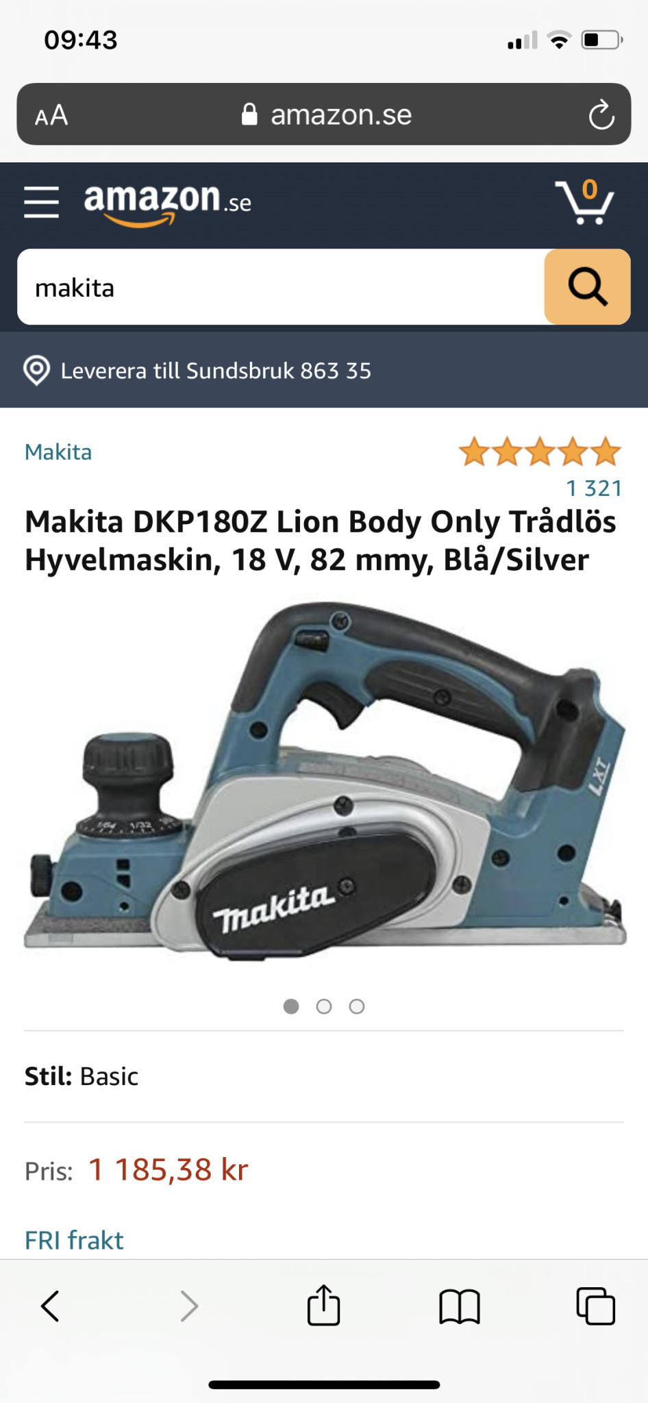

Makita DKP180Z trådlös hyvelmaskin i blått och silver på en onlinebutiksida med pris och recensionsstjärnor.
Skärmbild från Bauhaus webbplats som visar en batteridriven hyvel från Makita och reservvändskär.

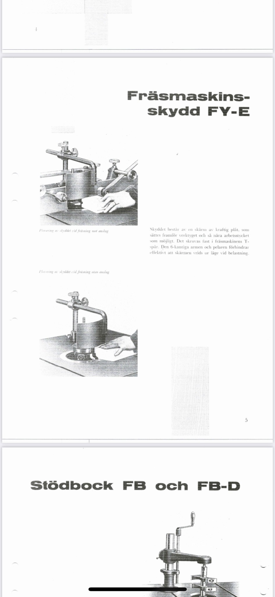

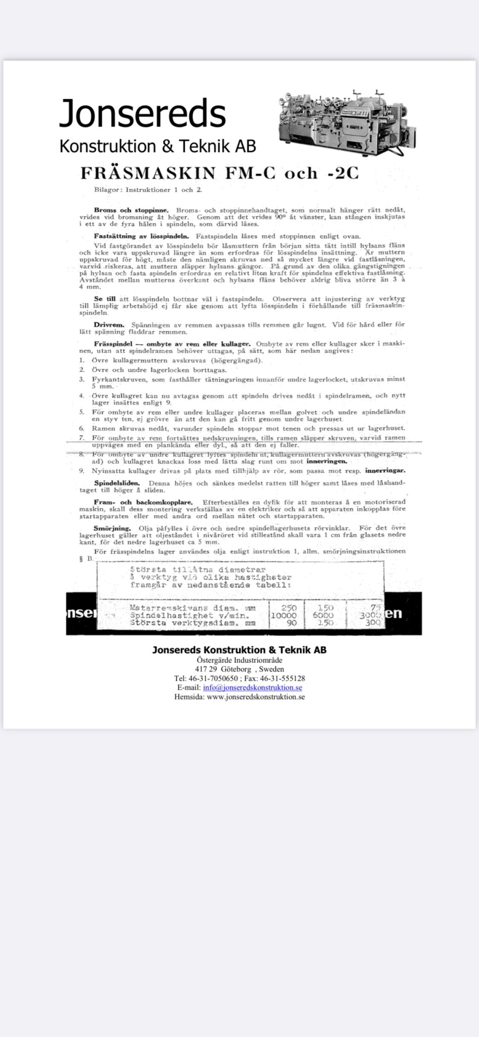

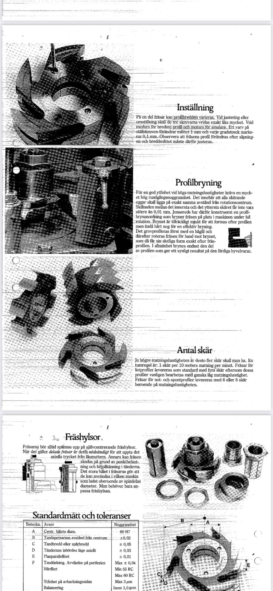

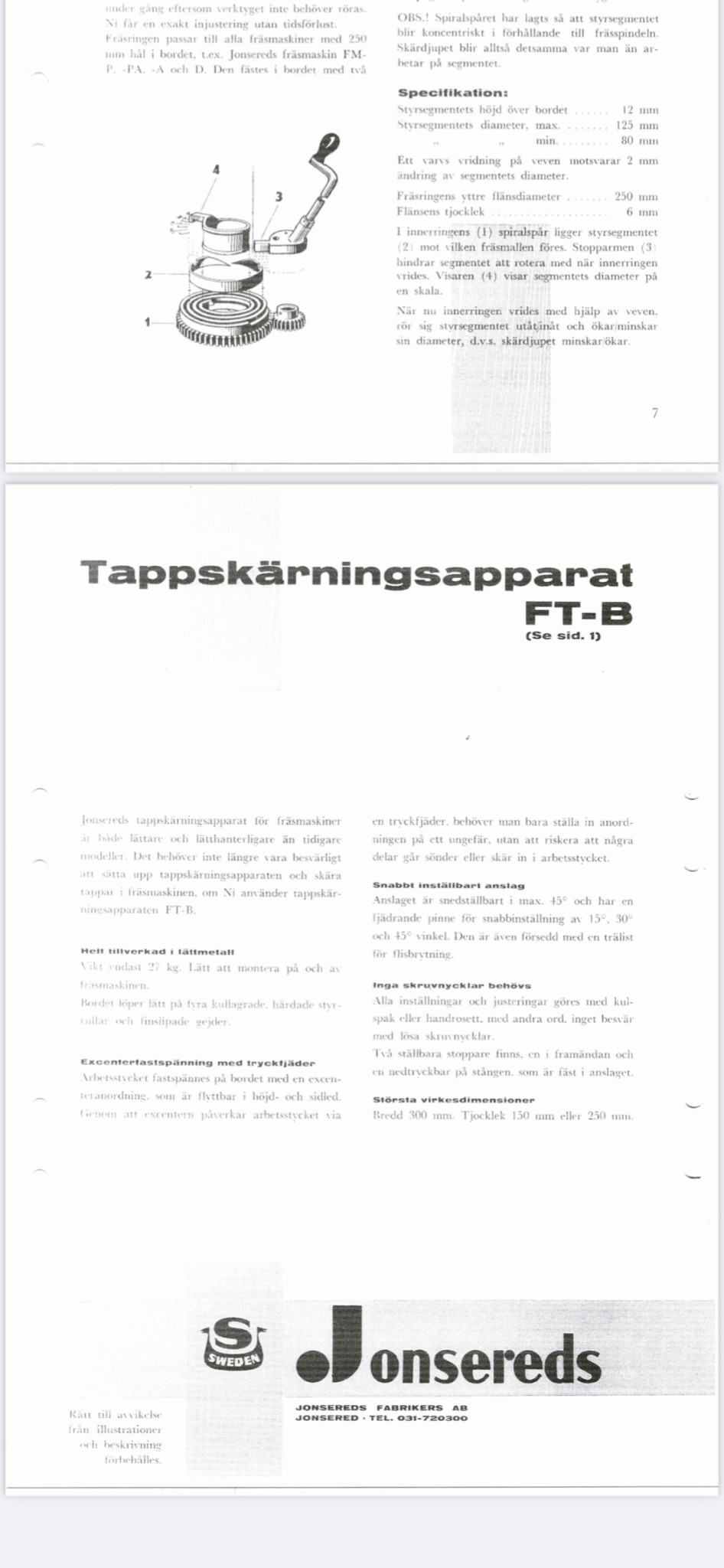

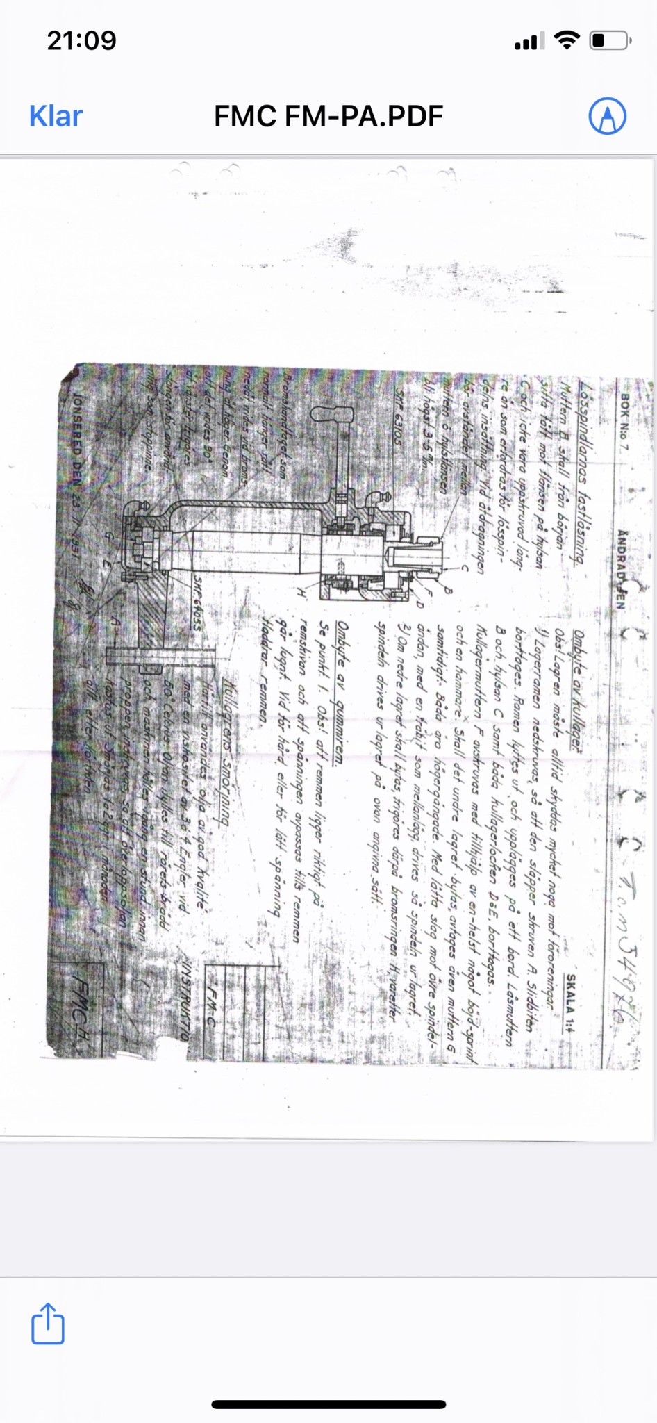

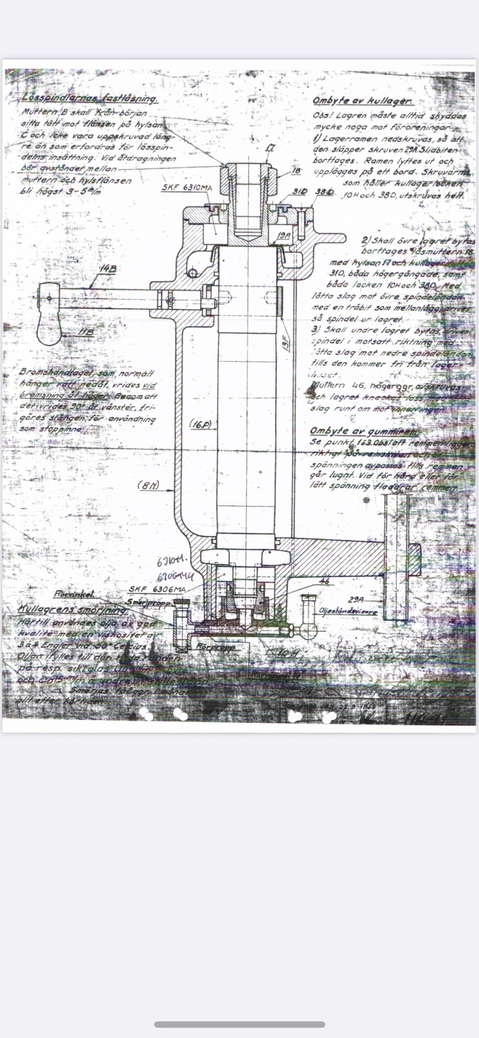

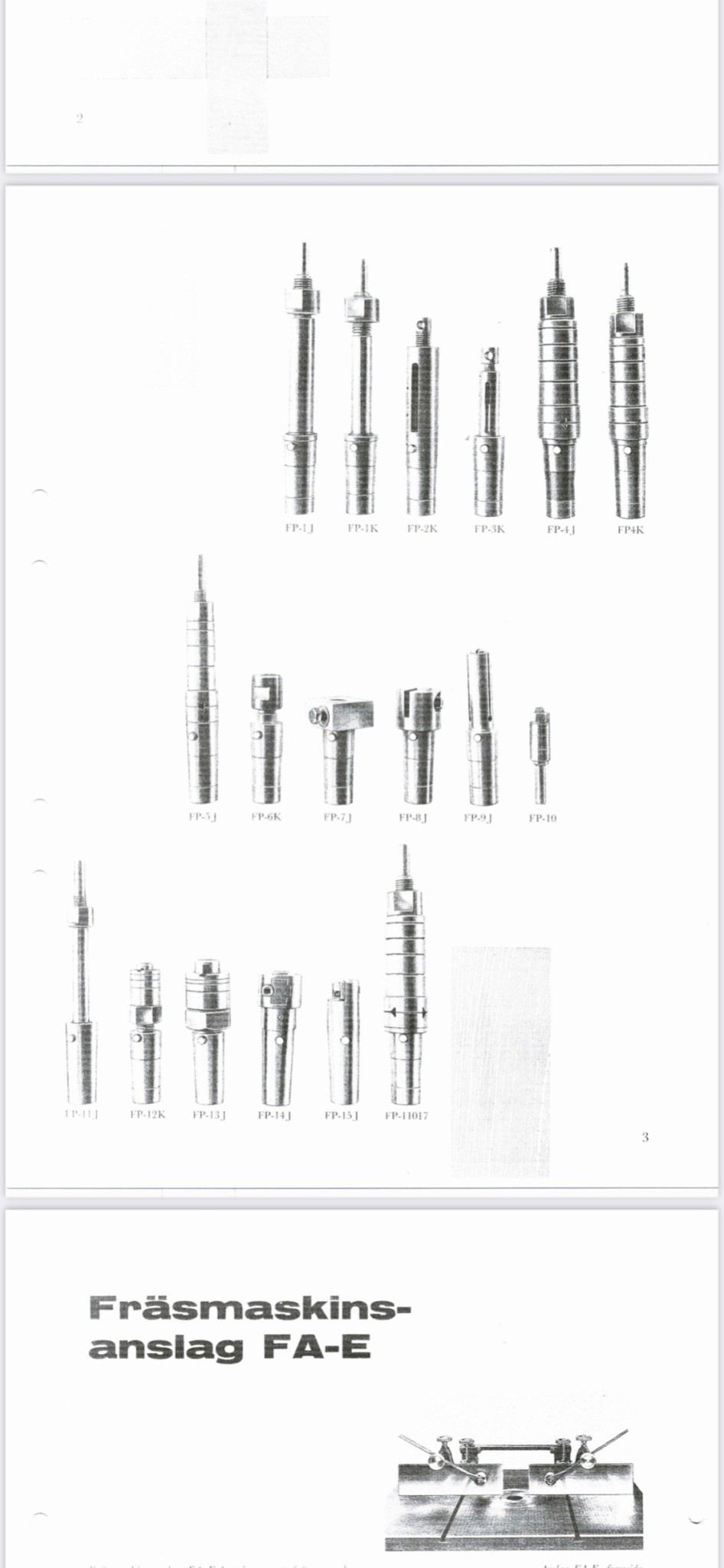

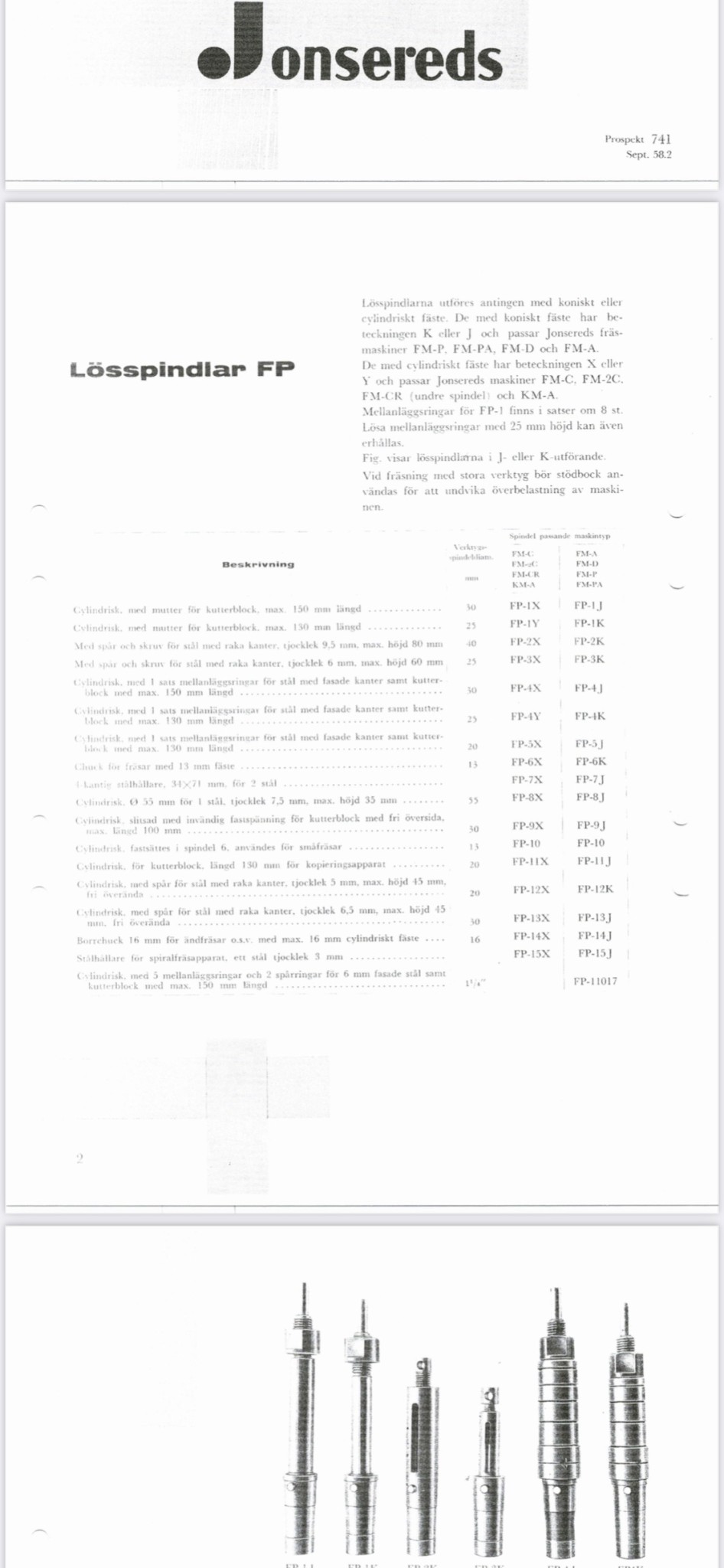

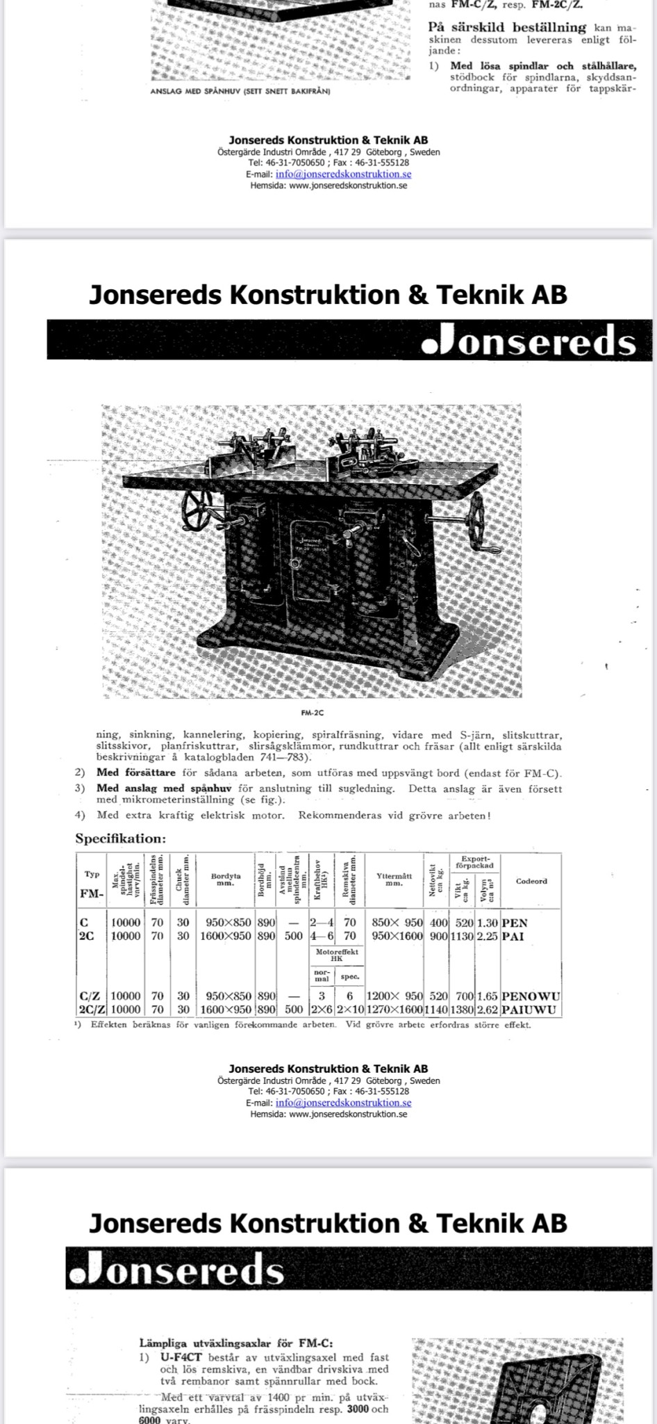

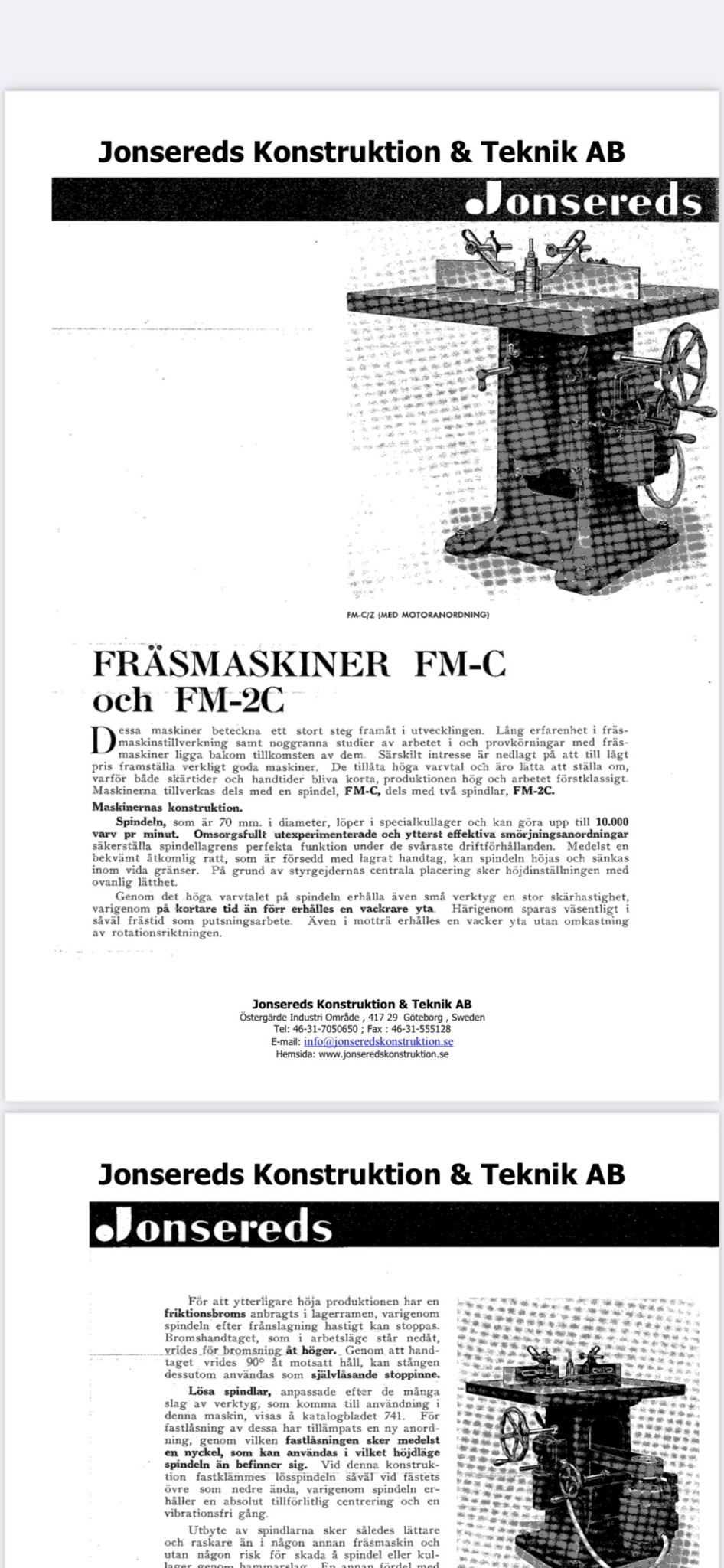

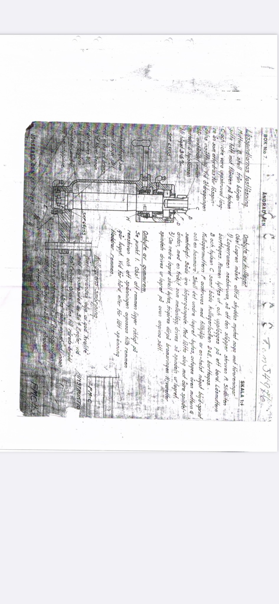

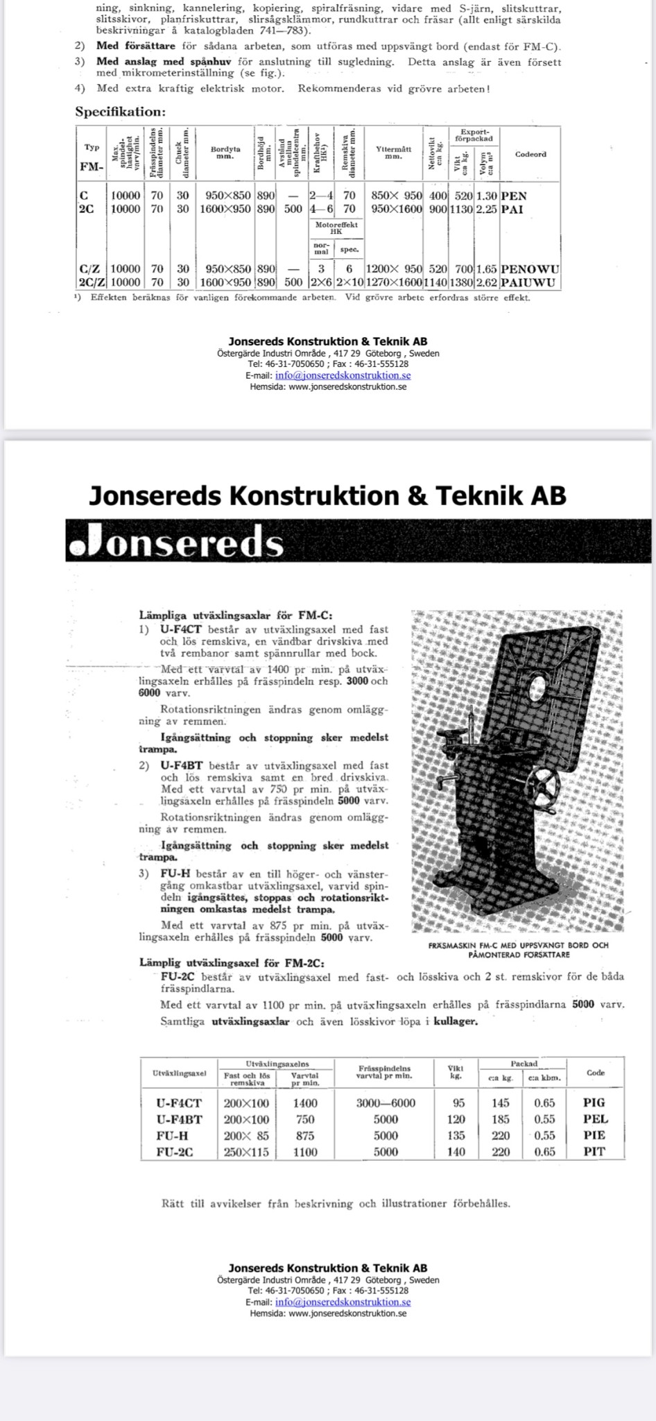

Idag ringde jag upp jonsered sweden och sa nu får ni ta fram lite fakta om min gammal vertikalfräs så dom fixade det:) Här kommer lite info ifall någon annan är intresserad. Mvh Philip Teknisk ritning av en vertikalfräs med detaljerade anvisningar och måttangivelser.
Skannat dokument med teknisk ritning och information om en vertikalfräs från Jonsered Sweden.
Svartvit bild av en gammal reklambroschyr för vertikalfräsar från Jonsereds Konstruktion & Teknik AB.
Scannad sida från Jonsereds Konstruktion & Teknik AB med information och illustrationer av vertikalfräsar.
Svartvit kopia av dokument med tekniska specifikationer och bild av en gammal Jonsereds vertikalfräs.
Tidningsutklipp med information och specifikationer om en Jonsereds vertikalfräs från Jonsereds Konstruktion & Teknik AB.
Svartvit bild på en tidningssida med en artikel om Jonseredsfräsar och en bild på ett fräsverktyg.
Svartvit bild av dokumentation om underhåll och användning av en Jonsered vertikalfräs, med text och illustrationer.
Svartvit bild av en teknisk manual med bilder av verktyg för vertikalfräsning och tabeller med mått och toleranser.
Svartvit bild av broschyrsida med teknisk information och bilder på vertikalfräs verktygsdelar och deras mät toleranser.
Jonsered Sweden produktblad för vertikalfräs med tekniska specifikationer och illustrationer av fräsdelar.
Svartvit bild på olika modeller av fräsdelar och tillbehör till Jonsered vertikalfräs.
Gammal reklambroschyr för tillbehör till Jonsereds fräsmaskiner med bild på arbetsklädd man vid maskin.
Svartvit bild på Jonsereds dokumentation av vertikalfräsens anslag FA-E och frässkydd FY-E.
Svartvit manualillustration av fräsmaskinsskydd och stödbock för vertikalfräs med textbeskrivning.
Svartvit bild av stödbockar FB och FB-D för vertikalfräsning och tillbehör.
Svartvit bild på reklamblad för Mallfräsringen JOVA, inkluderar bilder på fräs och specifikationer.
Sidor ur manual för Jonsereds vertikalfräs med tekniska specifikationer och företagets logotyp.
  • Svårtydd bild på teknisk ritning eller dokument för en vertikalfräs, fotograferad på en skärm.
  • Instruktionsmanual från Jonsereds Konstruktion & Teknik AB för fräsmaskin FM-C och -2C.

Om jag minns rätt är gängan på oljeglasen 1/4 tums whitworth rörgänga även känd som BSP (förkortning av British Standard Pipe). Tyvärr står min fräs några kilometer härifrån och bilen är nykrockad så jag får inte antagandet bekräftat i kväll.
P_Olsson
H heimlaga skrev:
Tack för informationen!!!!!
Varsågod:) ahh men nice, skickats runt mellan olika firmor och företag vem som kan lösa det, sista svaret är http://www.jktab.se/index.html så hoppas dom löser det. Annars får man söka vidare
