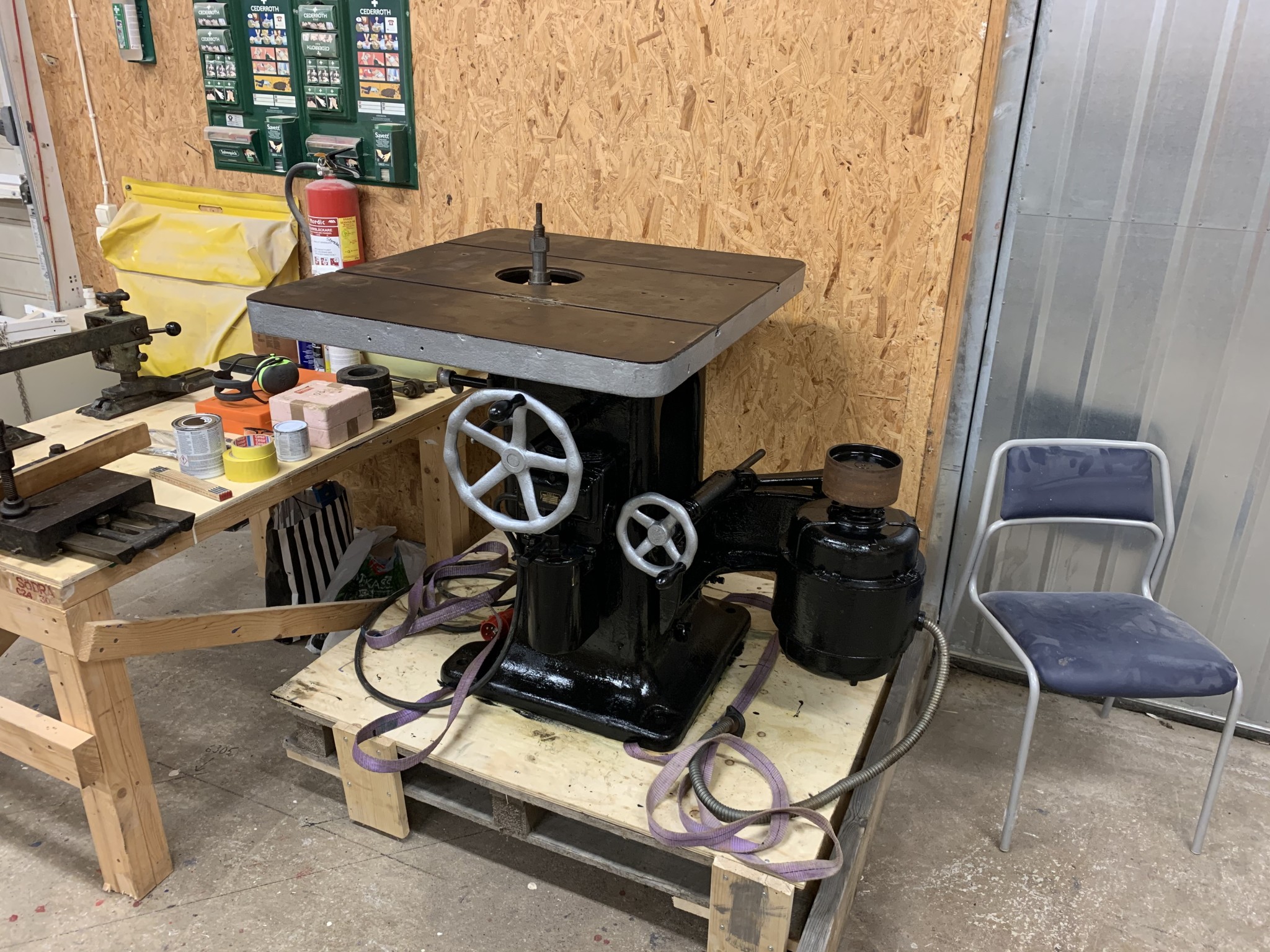

Hur service på maskinen funkar?
Vilken transmissionsolja man ska ha?
Har hört att den gamla kan innehålla PCB stämmer det?
har koll på att det finns farliga fyrkants fräsar osv.
men fick nya stål med som jag tro ska funka fint. 30 mm är spindeln.
Har börjar rengöra och måla till den.
kan aldrig få för mycket information om denna maskin
Tack ska kolla upp det men det fräshuvudet känns nytt.
Behöver man ett matarverk till den tror du? Ska göra socklar och lister till ett helt hus är tanken.
behöver man bygga några skydd för spindeln, var ju inte så mycket sånt före andra världskriget?

Jag vet inte vad sorts olja det skall vara men jag gissar på en vanlig 80w90 transmissionsolja. Jag tror inte att någon tunnare olja skulle hållas kvar i lagerhusen. Oljenivån ser man ju på oljeglasen som finns på varje lager.

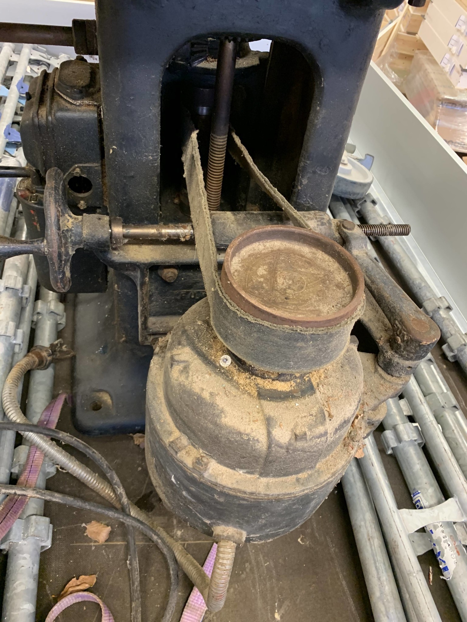

Någon PCB skall inte finnas i smörjoljan. Däremot har jag för mig att det är ett asbesthaltigt belägg på bromsen. Det skall du byta tycker jag. Veteranbilsfolk brukar köpa asbestfria bromsband på metervara så den vägen kan man få tag på en bit som man kan skära till med diamantklinga och nita fast.
Det är oljan i gamla transformatorer och mjukstartsmotstånd och liknande som brukar innehålla PCB.
Motorn är en svag punkt på de här maskinerna. Den är ganska liten i effekten (tror den är 2,2kW om ens det) och när folk monterar matarverk och börjar mata på som på en modern vertikalfräs i samma storleksklass som ju brukar ha motorer på mellan 4 och 6 kW så brukar motorn brinna upp. Förra ägaren kastade bort motorn till min FM-C när den hade brunnit och därför har jag inte fått igång den ännu.
Motorn är ju en tvåhastighetsmotor. Såvitt jag vet torde den vara Dahlanderkopplad. Litet krånglig att linda om när den har brunnit men ingen vanlig motor passar.
Jag tror att du behöver ett matarverk men det gäller att vara försiktig med matningshastigheten så du inte bränner motorn.
Din maskin saknar en hel del skydd. De går att bygga om man vill.

Jag ser ingen orsak till att ge upp med den där. Du får lägga ut betydligt mer pengar för att få lutbar spindel och integrerat glidbord och fininställning med ratt på anhållet. Det är ungefär vad en nyare fräs kan erbjuda som den där inte har. Och så litet skydd förståss men de går ju att bygga själv.
I hemmabruk har du tid med 1930-tals matningshastighet så det skall säkert gå bra. Några minuter hit eller dit betalar inte en nyare maskin.
Jag har själv byggt hela anhållet med suvaskydd och allt på min l'Invincibile T160.

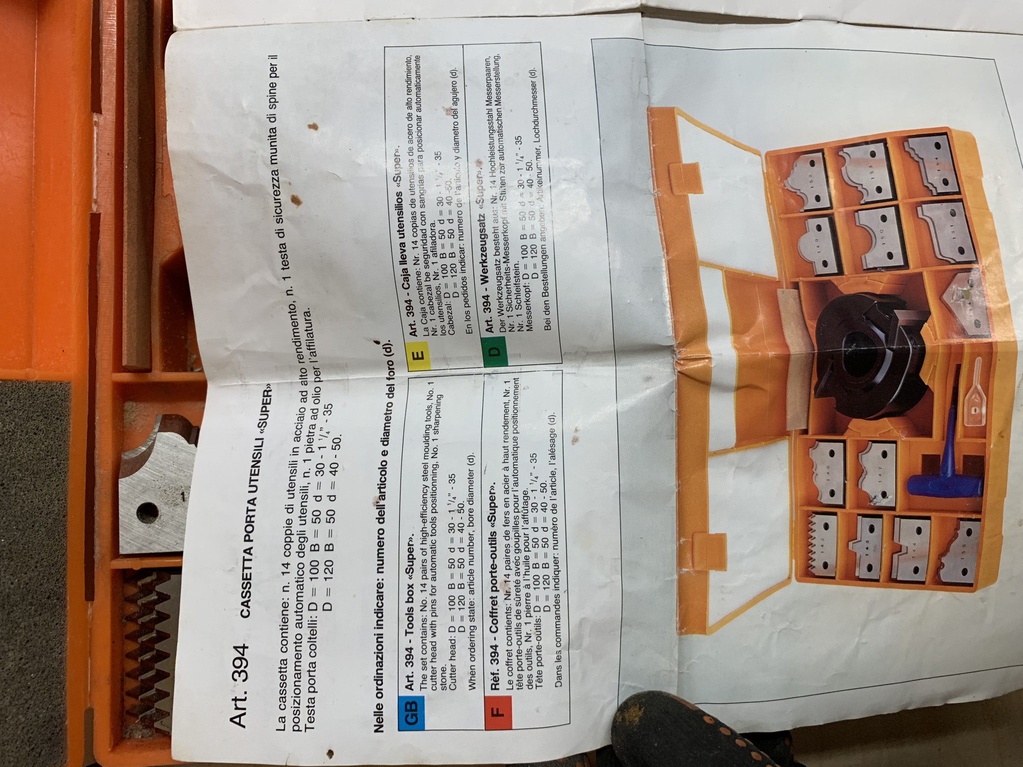

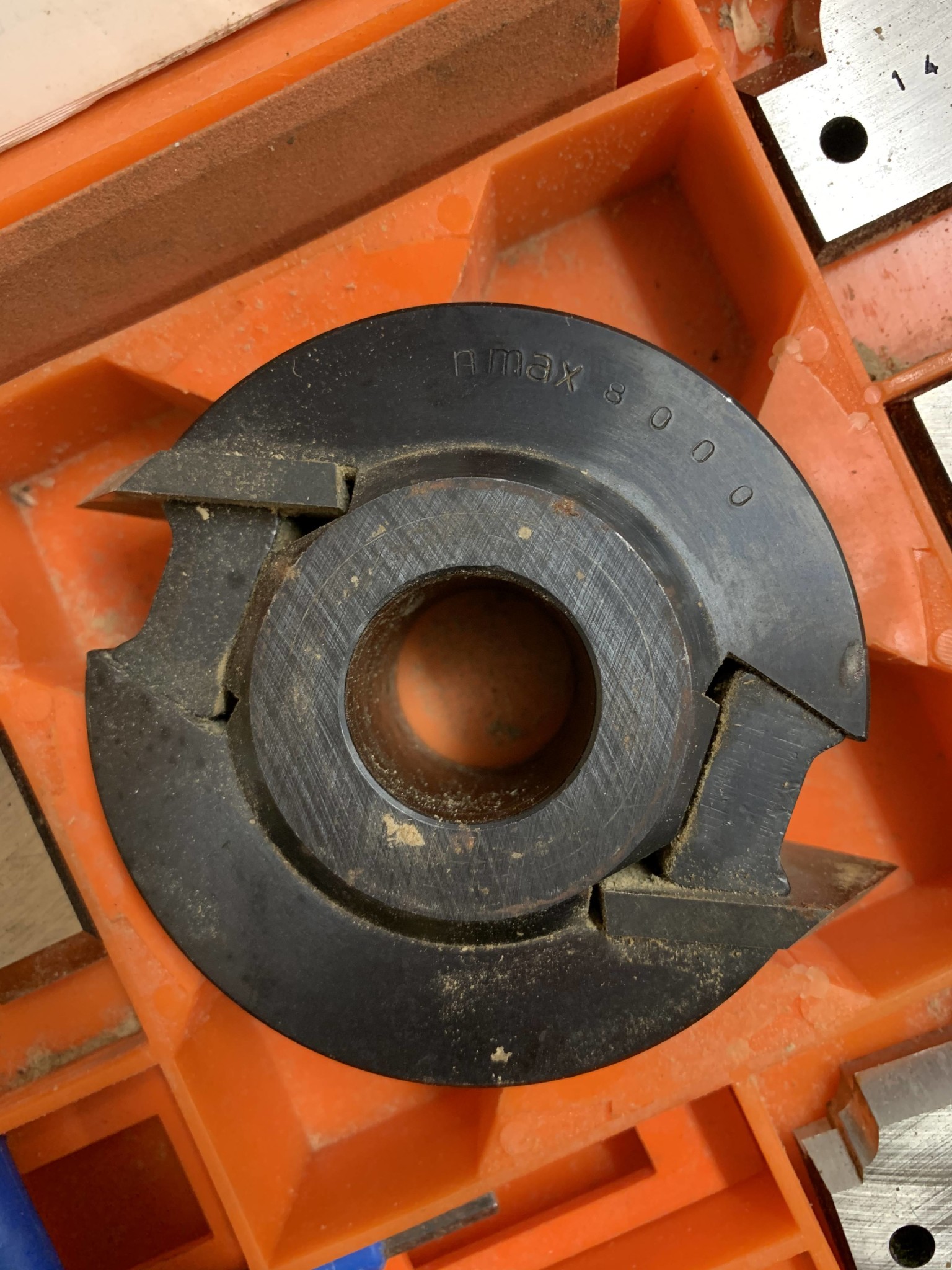

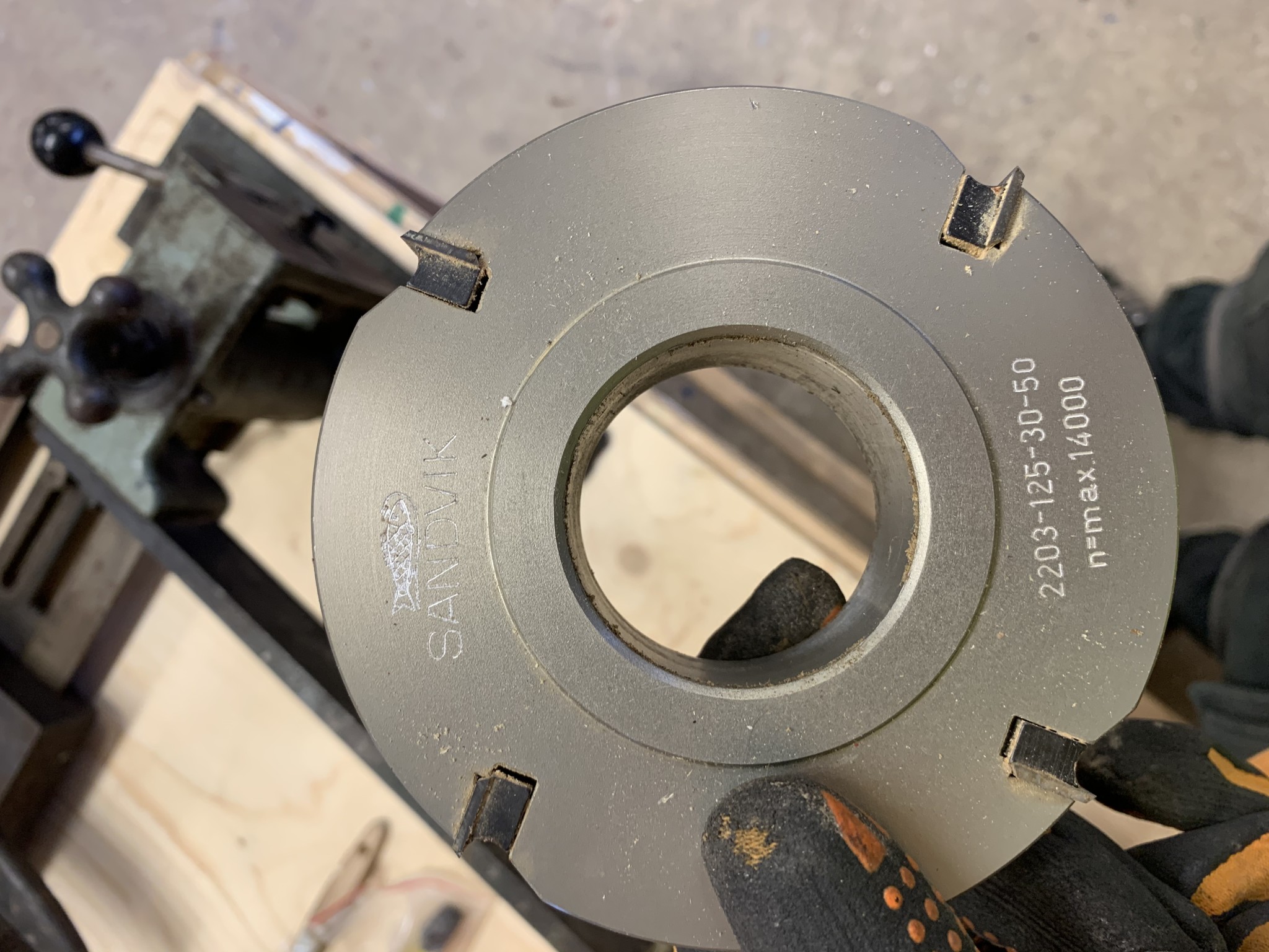

Jag har en kutter som är varken märkt man eller mec går den att använda ändå för tex manuell matning? Ser gedigen och kraftig ut iallafall Max 8000 varv står det på den. Vad kan vara farligt med att använda den?
Den översta är mec, undre man.P_Olsson skrev:
Den undre kan nog vara till en riktlisthyvel, saknar förskär och är därför olämplig att fräsa falser med. Men kan användas för tex mallfräsning och falsning utan krav på finish. Ser dock ut att vara stort hål, 40 eller 50? Kräver då bussningar för att passa spindeln.
