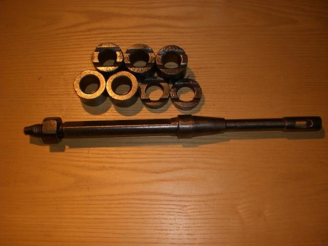

Jag är osäker på vad du menar Snickarboden. Nya axlar? I inlägg #13, nedersta bilden är det två kutterfästen. Det övre är av konventionell typ med mutter och trissor. Det finns också med. Frässkaften som jag nu kallar dem passar ju i ett hål i axeln som man ser på första bilden i samma inlägg och de fästes med kilen som syns i tredje bilden i det inlägget.
Hålet som frässkaften fästs i har ju inget med glidlager att göra utan det är bara ett cylindriskt hål. Till det lär det inte vara några problem att svarva ett nytt frässkaft.
Min andra fråga är om det där med att det sprutar fett. På vilket sätt spelar det egentligen någon roll? Visst det blir ju till att fylla på smörjkopparna ofta, men givet att man gör det, vad är problemet? Att det blir fett i verkstan?
En allmän fråga: (Nej! Jag har inga planer på att använda den!) Är problemet med fyrkantskuttrarna att stålen vill lossna alltså? Det problemet är väl inte så ovanligt med rundkuttrar av klämtyp heller. Sen har väl också kravet tillkommit att stålen bara får sticka ut ett vistt antal mm utanför kuttern? Det kravet verkar ju rimligt att uppfylla, förutom att det inte ska vara "lösa" stål.
Min far berättade för övrigt att när de startade fräsen i farfars verkstad hade de alltid en tretumsplanka mellan sig och kuttern tills de sett att stålen verkligen satt fast...

Nja, det med nya axlar rörde mest svarven, det är ingen enkel sak att byta axel på en svarv med glidlager.
Men allmänt om gamla glidlager, som jag förstått det...
Att det sprutar fett gör kanske inte så mycket, värre om de inte får en bärande film, det leder till mer och mer slitage på rätt ömtåliga och svårersättliga lagerytor. Å andra sidan så går det att byta dem, just de som kör med veteranmotorer brukar ha kunskaper och kontakter så de kan trixa till sådant.
Problemet med fyrkantskuttrar är förutom att stålen inte sitter mer än med en klämskruv att de slår tillbaka med en kraft som är rent djävulsk om man gör ett misstag vid inställningen. en rundkutter kan inte slå lika kraftigt genom sin konstruktion.
Tretumsplankan köper jag vid en planhyvel, plankan tar emot eventuellt kast från ämnet men vid en fräs måste du även se vad du gör, dvs se kuttern och dess ingrepp. Säg att stålen sitter och att sen vibrationerna får något att börja lossna... Det är på grund av detta som kraven på säkerhetsstift tillkommit.
Sen är där skillnad på stål och kuttrar för manuell matning och då man kör med matarverk. Med matarverk är man rätt skyddad men vid manuell matning är fräsen farlig nog som den är så man vill inte ha fler spänningsmoment.
Är där en 30 axel så är problemet löst men kör inte med de gamla kuttrarna är du snäll, jag hade vägrat använda dem förutom möjligen i en tappmaskin etc och med rejäla skydd.

Nej, de gamla kuttrarna är och förblir kuriosa.
Det som händer nu är att jag håller på att undersöka smidigaste sättet att ordna ett frässkaft eller spindel om 30mm. Har jag kommit så långt är hemma med den biten.
Vad är det då för mått på det här frässkaftet? Knappt 25mm, troligen 24,74, en verktum. Det låter konstigt, men det kan nog vara så. Det antyder i så fall också något om fräsens ålder...
En bekant har sagt att han kan svarva en ny på 30mm efter den gamla förebilden för en obetydlig peng, och då slipper man fundera på toleransen på glidlagren i min egen metallsvarv som ändå inte kommer att vara uppmonterad på länge.
