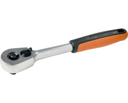

Jag har denna från Bacho som funkar bra, gav 799 kr för några år sedan. Jula brukar ha dem rejält nedsatta emellanåt. Har för mig jag köpte min efter nyår precis. Långhylsor är väldigt bra att ha emellanåt.
Verktygslåda med mekanisk utrustning, hylsnycklar, skiftnycklar och skruvbits i organiserad förvaring.

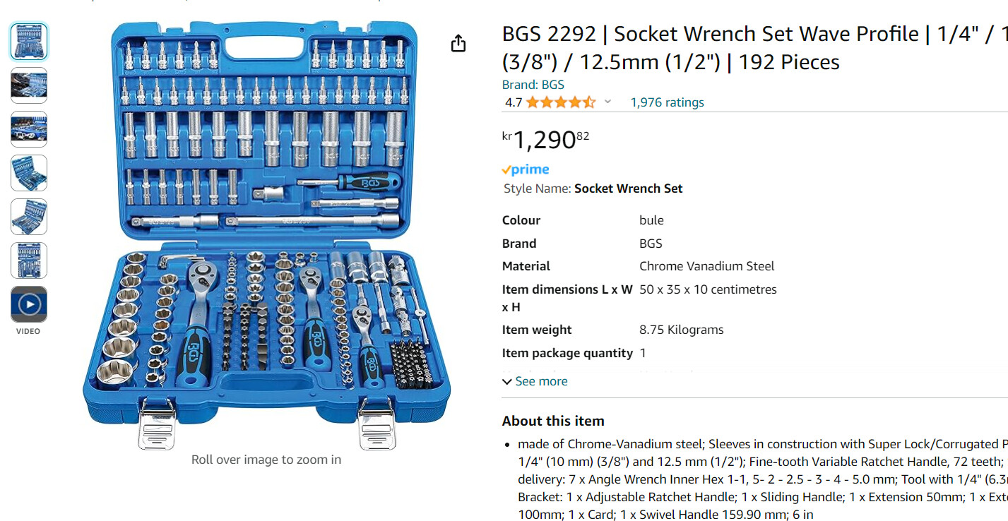

om jag skulle tipsa någon om något märke så är det väl isåfall BGS, har goda erfarenheter av märket och det är prisvärda verktyg i kvalite och pris som Bacho.
https://amzn.to/3MlVUjB
Blått hylsnyckelsats, 192 delar, kromvanadiumstål, varierade storlekar, förvaringsväska.

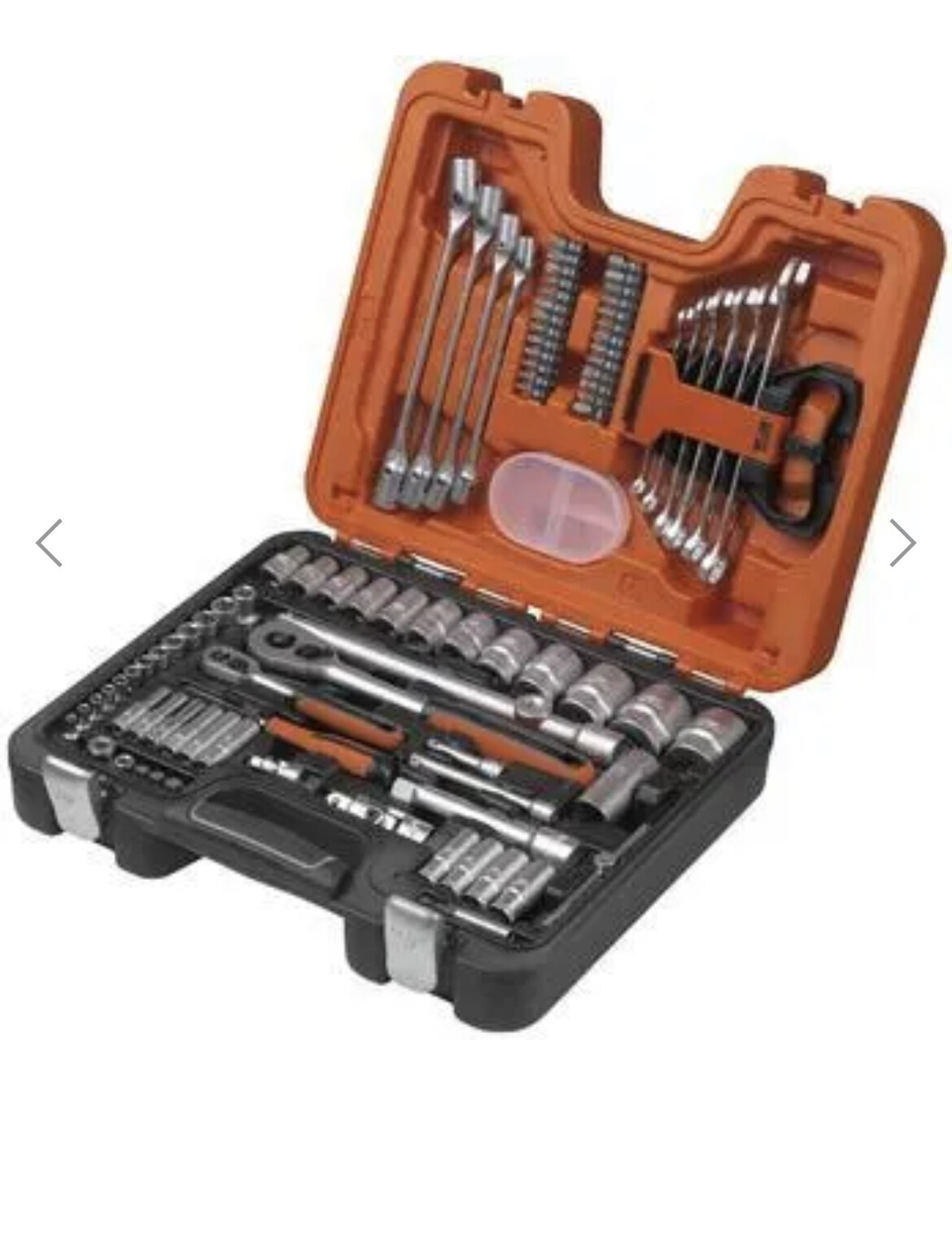

Jag har Bahco-satsen ovan, fick den när jag var 16-18, dvs för ca 20år sedan, och den hänger med än.

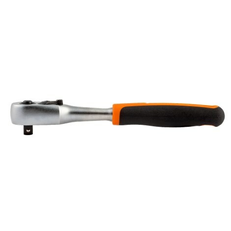

Tyvärr är de reviderade till det sämre, har också äldre satser som känns bra mycket bättre än de som säljs nu.
Gamla:
Hylsnyckel med vridbart handtag, orange och svart, metallisk finish, verktyg för mekaniskt bruk.
Nya:
Räkningsnyckel med svart och orange handtag, vit bakgrund, mekaniskt verktyg, metall, handverktyg, oisolerad.
