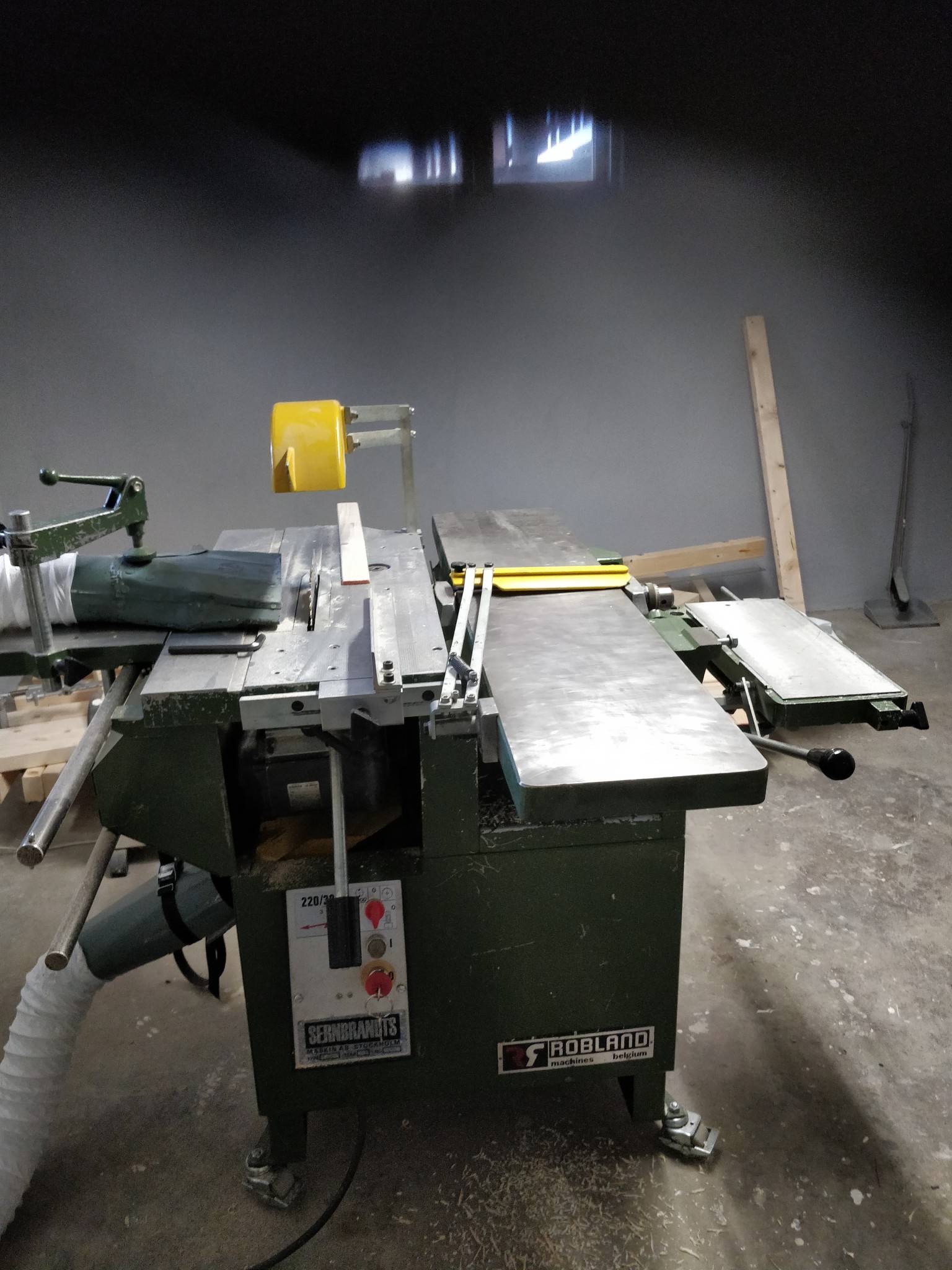

Jag skulle ha behövt lite tips och råd om vilka verktyg jag behöver för att justera in en robland multimaskin med sågbord, rikt, planhyvel, långhålsborr och fräs. Framförallt till att justera rikt och planhyvel. Det verkar finnas en uppsjö av verktyg som alla kostar en hel del, och då jag har en begränsad budget vore det trevligt att få veta vilka jag helt enkelt inte klarar mig utan och vilka som är mer optional. Jag funderar på en mätklocka typ https://www.globaltools.se/verktyg/matverktyg/-matstativ-med-indikatorklocka-limit för att ställa in sågklingan mot anhållet och mitreslidern. Den tillsammans med https://www.globaltools.se/verktyg/matverktyg/vattenpass/digitalt-vaterpas-og-vinkelmaler-limit-mini borde väl räcka för sågklinga och fräs. Till hyvelbordet tänkte jag mig en rätskiva, men för hyveln vet jag inte vad som behövs. Har sett nån slags magnetiska höjdmätare för själva stålen.
Jag har sökt en hel del på internet för att hitta vilken modell det är men jag har inte hittat nån som ser precis ut som den jag har så om nån vet vilken modell det är vore jag tacksam för den infon.
Jag har inte hittat någon snabbkoppling för att låsa sågen i höjdläge, det enda som finns är en insexskruv som hela paketet rör sig runt, det verkar lite klumpigt om man ska behöva lossa och skruva åt axeln för höjdjusteringen. Borde finnas något enklare och stabilare, om någon vet hur det fungerar vore jag tacksam för hjälp.

Höjden på sågklingan justerar du med spaken, ställ in rätt höjd och "skruva" åt den ett kvarts varv så sitter den stabilt. Min robland kärvade lite i den mekanismen när jag köpte den (hade stått oanvänd en stund) men det gick att få till genom att dra åt med en grov inseksnyckel vid infästningen.
Ang att justera hyvelstålet så gör man det enklast med en träbit som man lägger på och vrider ett halvt varv på chucken och ser till att det rör sig lika mycket båda sidor efter kontakt med stålet (svårt att förklara i text, sök "setting jointer knifes" på Youtube)
Jag använde en 2m rätskiva och bladmått för att få till borden, ganska pilligt men det gick till slut. Det är trots allt bara 4 st justerbultar under borden.

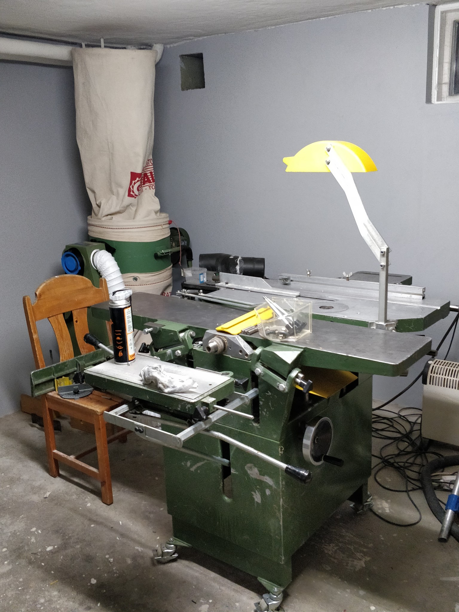

Jag har också köpt en gammal k210 och bygger egna spånhuvar. Vore kul att byta idéer och erfarenheter med någon.
Som någon skrev så var sågen ganska enkel att fixa. En låda utanpå med en stos för slangen.
För rikthyveln en platta att skruva fast i de befintliga hålen.
Men för fräs och planhyvel är det lite knepigare.
Saknar dessutom suvaskyddet för rikthyveln. Det är jag nyfiken på hur man kan lösa. Lite nervöst att rikthyvla med helt öppen kutter med 6000 varv/minut...
kan lägga upp bilder i morgon på de lösningar jag har så långt.
