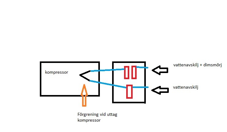

En sån här på kompressorn och sen koppla in båda delarna samtidigt, behöver bara välja vilken luft man vill ha.
FÖRGRENING FÖR TRYCKLUFT | Harald Nyborg (harald-nyborg.se)
sen en dylik.
Tryckregulator med filter och dimsmörjare - Biltema.se
och en sån här.
Tryckregulator med filter - Biltema.se
Så här blir lösningen jag tänkt bygga på en skiva och sätta fast på kompressorn.
sen en dylik.
och en sån här.
Njae, jag har olika saker, bläster, slip, pistoler, renblåsning. Så maskinen körs mycket ofta. Därav jag vill ha ordning allt enkelt tillgängligt.Düsseldorff skrev:
Allvetare
· Västra götaland
· 10 929 inlägg
Som sagt ovan, du behöver olika slangar till smörjd/oljefri luft...
Jag kör alla mina tryckluftsverktyg på "oljefri" (har dock ingen oljefri kompressor) och droppar i lite olja i varje maskin innan jag använder dem.. Funkar utmärkt..
