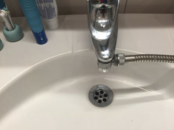

Har ofta problem med att vattnet blir stående i handfatet eller att det tar tid för vattnet att rinna. Det brukar sluta med att jag måste rengöra vattenlåset vilket är i stort det det vidrigaste jag vet.
Finns det några redskap eller verktyg som man kan rengöra avloppet utan att behöva skruva loss vattenlåset? Typ nån slang man kan göra ner i avloppet som suger ut skiten eller skrapar bort skiten?
Har testat med en vaskrensare men dessa verkar inte fungera så bra på handfatet.

Grejen är att det blir rätt svårt att använda sig av en vask då själva blandaren sitter precis ovanför hålet. Finns det inga andra verktyg för att rena avloppet? observera att hålen är rätt små så större verktyg kommer nog inte att fungera

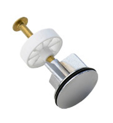

Kanske byta bottenventilen till en variant där silen sitter i "proppen" och därmed går att lyfta upp och göra rent enkelt?
Jag har inte behövt rengöra mitt vattenlås/avloppsrör på ca 10 år, så fort det rinner lite trögt så sitter all "gucka" i silen. Till vilken del det beror på silen vs. hur handfatet används vet jag inte, men det kanske kan vara värt ett försök.
