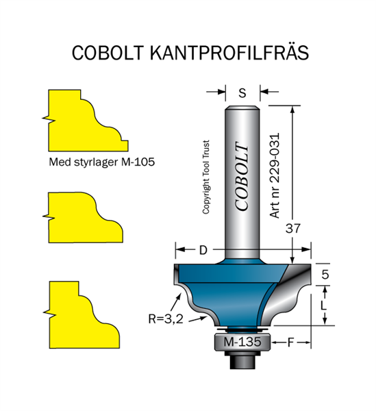

Håller på att renovera ett äldre hus. Det är riktigt trägolv som jag slipat och behandlat, däremot blir det en glipa mellan golv och vägg som är upp till 25mm.
Undrar om det finns något bra verktyg för att fräsa allmoge-liknande list som kan täcka detta? Har mycket lister att göra i huset som helhet och det vore roligt att göra det själv.

De stora producenterna har så klart stora fräsar som fräser i ett stycke. Skall du göra det själv är det inte ekonomiskt med en stor fräs som klarar den belastningen (om du inte redan har en härrejösses fräs)
Har du en mindre fräs kan du uppnå liknande resultat genom att fräsa med olika verktyg i flera omgångar, men du lär fortfarande behöva en relativt potent bordsfräs om den skall palla för belastningen.
Överhandsfräs (handöverfräs) skulle jag säga är helt uteslutet i sammanhanget.
Tolkar jag din fråga igen så har du kanske redan fina lister i allmogestil som sitter där och mer är ute efter en kvartsstavliknande list i allmogestil att täcka glipa mellan list och golv?
Då skulle jag köpa fyrkantstav av lämpligt mått och ett fräsverktyg du gillar. (kräver praktiskt taget ändå en bordsfräs alt. en bordsmonterad handöverfräs med mothåll)

Allmogelister (eller -socklar som det väl egentligen heter) är typiskt ganska höga jämfört med moderna lister, 150-200 mm är inte helt ovanligt.
Som jag tolkar din beskrivning av den befintliga listen är det bara en platt list med en hyvlad hålkäl upptill, en profil ungefär som denna:
Om du vill göra likadana gör du det lätt med en handöverfräs monterad i ett bord med ett enkelt anhåll, typ skiva med hål för frässtålet och rak regel som du spänner fast med tvingar. (Du hittar massor med enkla fräsbord på Youtube, sök på router table. Där hittar du också instruktionsfilmer.)
Till fräsningen behöver du ett hålkälsstål av den här typen, de finns med varierande radier:
Tänk bara på att du måste ha torrt virke — om du inte vill begå blasfemi och använda remsor av mdf.
Och det bör vara furu, inte gran från brädgården.

Jag fräser själv lister och foder till golv, fönster m.m. I denna tråd kan du se när jag fräser golvsocklar med samma profil som finns i vårt hus från 1800-talet. Jag tror virket var planhyvlat runt 21x195. Profilen var ganska vanlig i Sverige förr, och frässtålet jag använde var detta (liknande med 12mm skaft) från Cobolt:
Problemet med det och liknande frässtål är att du måste ha fräsbord (som klarar av högre virke). Skall du bara göra en enklare profil likt @Pysslarn visar bör du klara dig utan fräsbord och kan låta fräsen följa listkanten.

Helt riktigt, finns det bara en kant för kullagret att följa klarar man sig bra på frihand. Dock kan det kännas enklare och tryggare att köra på bord om man är ovan.
Dessutom bör man med handöverfräs så klart inte fräsa hela djupet i ett pass oavsett om man håller i maskinen eller ämnet.
