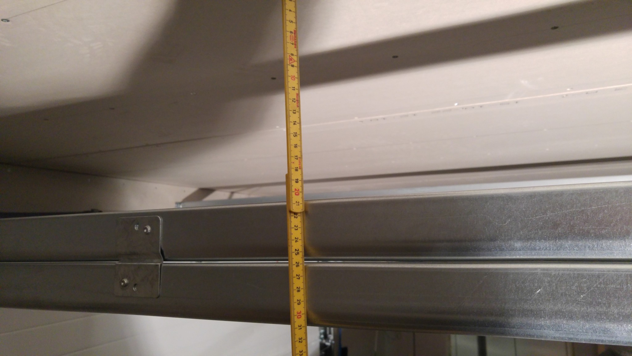

Lyckades göra kväll och landa i soffan innan jag kom på att det var lite mätning som stod på schemat... Bara bege sig ut igen!bomm skrev:Hej har beställt en Krokom 60 port och håller på förbereda i garaget (nybygge) för montering av denna.
Manualen till krokomportarna är juh inte de mest tydliga kan vi alla hålla med om....
En fråga till er som har monterat en krokom 60 hur långt avstånd är det från väggen som garageporten sitter på till bak-kant portmotor. I portmotorns manual hittar jag att avståndet (mest troligt bara måttet på skenan) är 3200mm
I krokoms manual är måttet 3500mm vilket jag tycker verkar väl långt ifall skenan är 3200...
Detta för att få till eluttag och övrig kabeldragning på rätt placering.
Sedan finns det en textrad i portöppnarens manual som jag har lite svårt att tolka..
Det är punkt 13:
Montera överstyckets fäste
OBSERVERA: Avståndet mellan den högsta punkten över portramen och
skenan får vara maximalt 50 mm. Beroende på porttyp höjs portramen
några cm när när porten öppnas.

Betyder detta att motorskenan maximalt får vara 50mm ovanför portskenorna ?
Och sista frågan är det någon som har en port som är 223cm hög och har 2.5m i takhöjd och kan berätta hur stort avstånd det är mellan portbladet och taket ( så jag vet hur pass slimmade armaturer som måste inhandlas).
/Martin

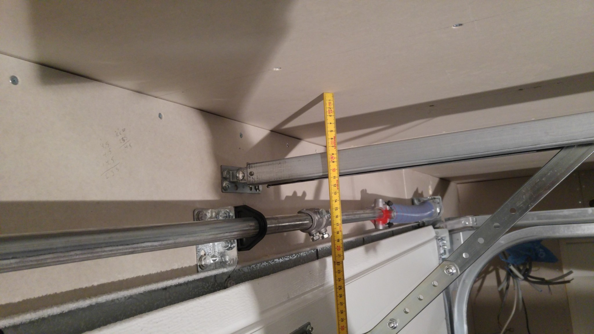

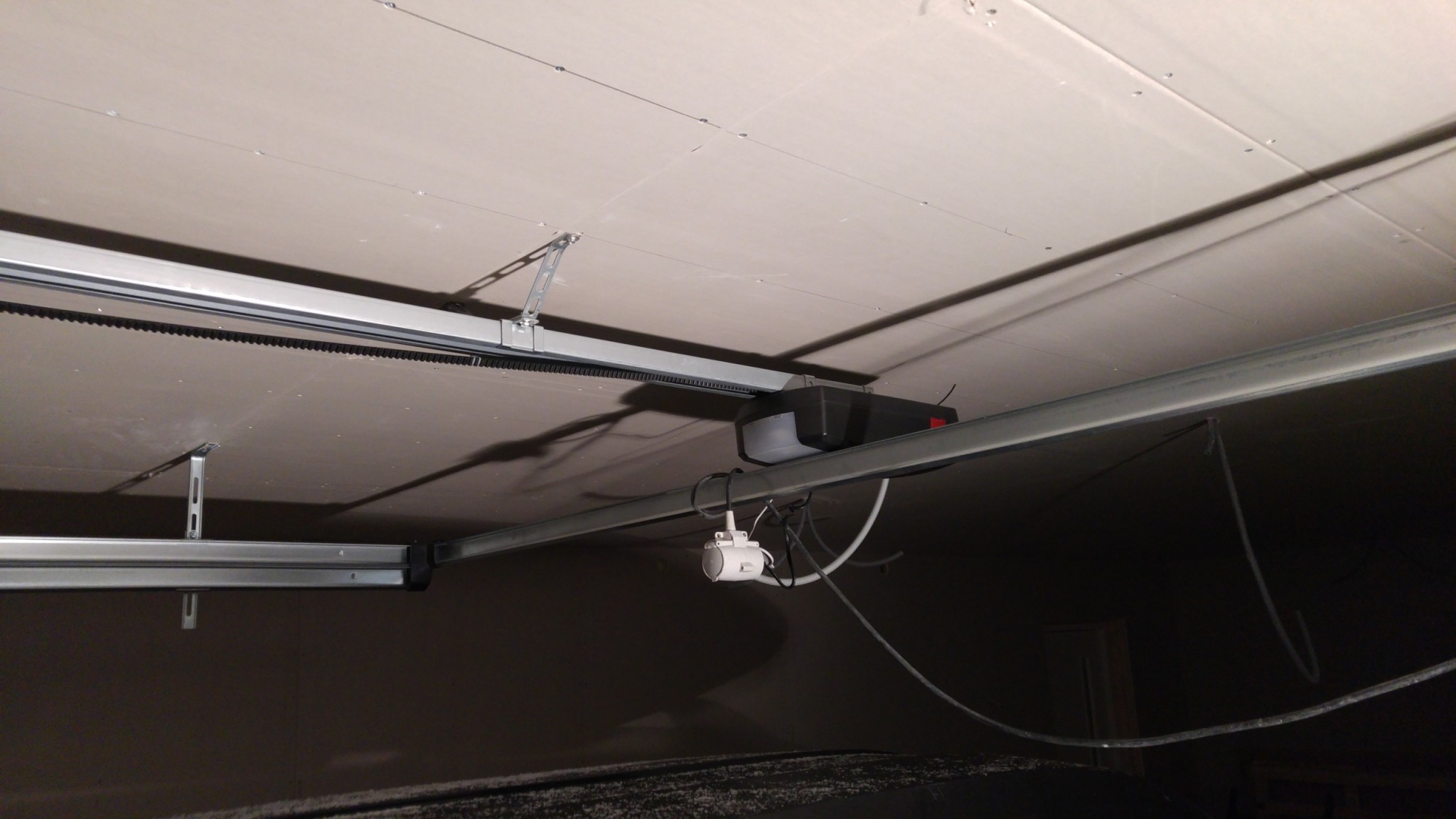

Måttet från vägg till bakkant motor är 320cm, jag hade önskat att skenan var längre för att motorn skulle hamna helt bakom den bakre skenan för porten. (lite temporär kabeldragning
Mitt tak är 252, överkant skena till tak är knappt 21cm.
Valde att sätta överkant motorskenan ca 7cm från taket, då hamnar motorn precis ovanför den bakre portskenen.
Ska man hålla måttet (50mm) som de anger i beskrivningen så måste den bakre skenan bort för att kunna få motorn lägre. Jag googlade en del och hittade en video på Youtube från motortillverkaren och där satt motorn betydligt högre enligt ögonmåttet. Gissningsvis så kommer bakre skenan monteras ner senare.
Ett par punkter som skapade grubblerier vid montering av port:
- Skarven mellan vägg- och takskena ska enligt beskrivningen fixeras med en liten plåtbit som man viker runt de båda delarna och sedan skruvar fast. Den fick inte plats då det var popnitat en plåt på väggskenen som skulle skruvas fast i takskenan. Efter samtal fick jag rådet att skippa de lösa plåtbitarna.
- Gummi listen I botten visade sig vara nästan 10cm längre än portbladen, noterade det vid montering och fortsatte. När motorn till sist skulle testas och justeras så gick det inte få det tätt nertill. Visade sig att plåtarna som håller vajrarna i nedre bladet hade pressat ur gummilisten ur sitt läge på en sidan ca 20cm,övriga porten hade då en glipa på ca 1cm.
Fick lossa motorn, spänna lös fjädrarna, lyfta upp hela porten för hand och låsa den rätt långt upp. Kunde då lossa fästena till nedersta hjulen, vika ut den delen av portbladet och efter några svordomar få in listen i sitt spår igen. Skar bort överflödet av bottenlisten och monterade tillbaka allt igen.
Fast 50mm är inget spikat mått, det står bara att det är den minsta rekommenderade frigången mellan portens översta del och motorskenans nedsida.breakman skrev:Lyckades göra kväll och landa i soffan innan jag kom på att det var lite mätning som stod på schemat... Bara bege sig ut igen!

Skarven mellan tak- och väggskena ska mycket riktigt fixeras med en plåtbit, dock gäller detta bara modellen med 40mm isolering. Det är dock inte helt klarlagt i manualen.
Gummilisten i bottnen ska skäras av antingen kant i kant eller strax utanför portbladets kant, men det har inte så stor betydelse så länge som det får plats. Anledningen är att det finns risk att listen kryper ihop vid transport, och därför tar dom till lite extra när den monteras i fabriken.
I övrigt ser det ut som ett bra montage!
Kan för övrigt tillägga att de gånger möjligheten finns så försöker jag alltid montera motorskenan dikt an mot taket, det ger en stabilare känsla och jag tycker det är snyggare (är ju dock i högsta grad en smaksak).
Tackar för mätning, bilder och svar!
Okej då är nog punkt 13. Väldigt dåligt översatt till svenska bara.... inte helt ovanligt vid multinationella anvisningar. Får kolla sedan vad som står i de tyska och engelska manualerna.
Jag kommer nog då sätta motorskenan direkt mot taket. Blir nog stadigast, snyggast samt sprids ljuset från motorn liiite bättre då det kommer upp från portbladens bakkants-skena.

Som vanligt blir det galet när översättare får sätta tänderna i saker och ting. Jag har helt slutat läsa översatta manualer.breakman skrev:
Motorskenan monterar man sist, och då monterar man den antingen ända upp mot taket (förutsatt att motorskenans dragarm når ner till fästet som monteras på porten) eller så monterar man den där man tycker att det ser bra ut, och säkerställer att porten går att öppna bra innan man slutgiltigt skruvar fast skenan.
För övrigt såg jag nu att du har monterat dragarmens portfäste ganska långt ner på översta portbladet... Det funkar säkert, men det är bättre att skruva så högt upp som möjligt eftersom man då får de två övre skruvarna i portbladets dubbelplåt (det är enkelplåt några cm under kanten där portbladets insida börjar). Värt att tänka på för nästa montering.
Konstruktionen är mer eller mindre självbärande vid ett korrekt montage, så att lossa allt som sitter i taket är inget problem, det är bara 4-6 skruvar. Porten går fortfarande att öppna utan någon större risk, man ska dock vara försiktig och öppna lugnt för hand (EJ motordrift). Största risken är att takskenorna viker av åt sidan, och att översta hjulet ramlar ur på en sida.Norrhyttan skrev:
Själv slarvade jag lite en gång (hade inte monterat den bakersta skenan som håller takskenorna parallellt med varandra) och skjutsade upp porten lite fort... De två översta portbladen ramlade ur, men jag lyckades hålla upp dom och stänga porten, så jag kunde återmontera hjulen. Det blev inga skador, men nog lärde man sig att alltid montera skenan där bak så snabbt som möjligt, innan man slänger upp porten.
