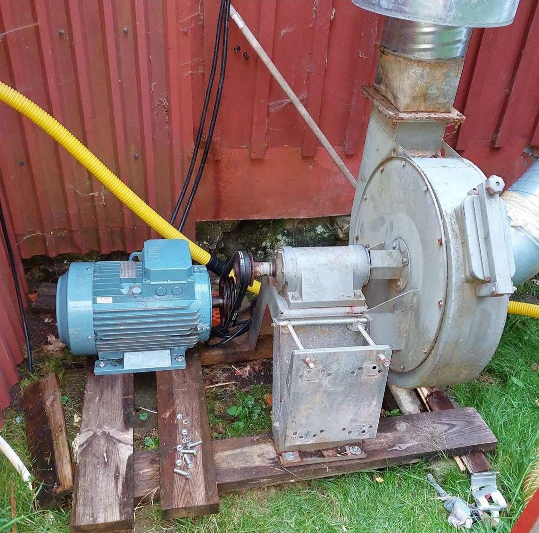

Ska det suga bra ska man ha kraftiga sugmaskiner. Jag kör med en stor spånfläkt på 15kw som suger helt extremt bra, satsa på en sån. Sådana fläktar å tillhörande motorer är lätta att finna på skroten för väldigt lågt pris. Ställ då fläkt å tillhörande cyklon ute å låt luften spruta ut så får du ut dammet från snickeriet. För mindre maskiner använder jag en dammsugare med 3600w motoreffekt som suger extremt bra, flera kan använda den utan problem.

Helt klart smidigt att ha grejerna på utsidan, man behöver alltid mer plats där man arbetar.

Jo det är riktigt bra av flera skäl. Du slipper ha dyra Hepa-filter eftersom att luften från cyklonen släpps ut ur snickeriet å så slipper du bullret från fläkten. Men som jag sa förut, satsa på en rejäl fläkt. 15kw anser jag är en bra motorstorlek, klarar av att flera maskiner används samtidigt. Särskilt om du vill ha större maskiner i framtiden såsom bredbandsputs etc.

Man får se till att ha en rejäl värmekälla som kan värma upp den mängd luft som fläkten suger ut

Men är inte grejerna från Duab rätt små? Å för det priset får du lätt en beggad cyklon å 15kw fläkt dubbelt upp. Är också rätt lätt att bygga en cyklon. 15kw fläktar är lätta att hitta, den storleken verkar va vanlig på snickerier
