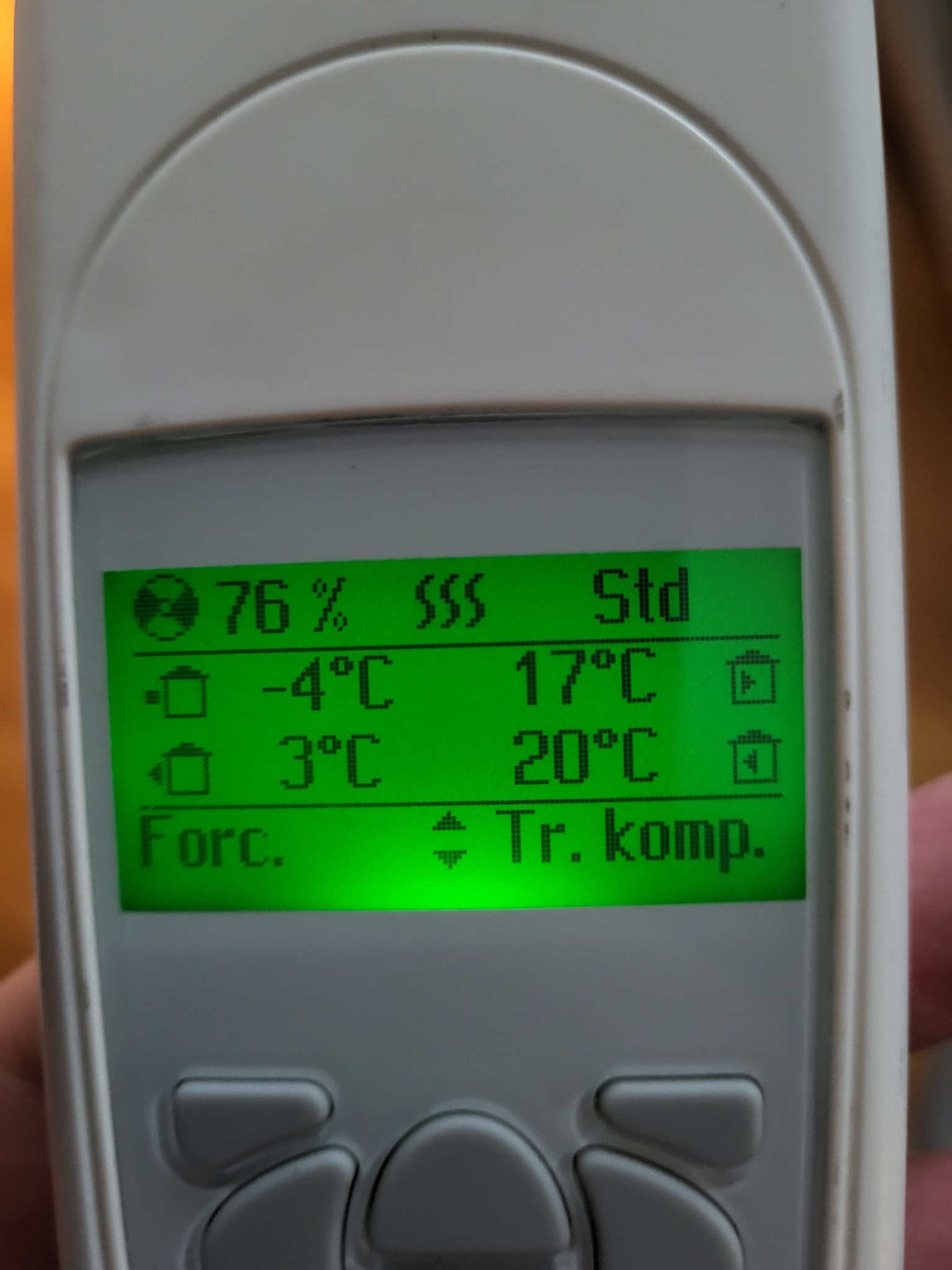

Med tiden har jag sett på kontrollen för mitt gamla Heru 75S att verkningsgraden inte är detsamma som den var för ca 1½år sedan, Mellan 75-76% nu men tidigare var den på 86%.
Jag har nyligen bytt rotorrem, remhjul, filter och tejp, Men dock bytte jag aldrig ut remtätningarna (galonband?) Kan det orsaka lägre verkningsgrad? eller kan det vara annat såsom fel i luftflöde från donen? kör på Standard fläkthastighet.
