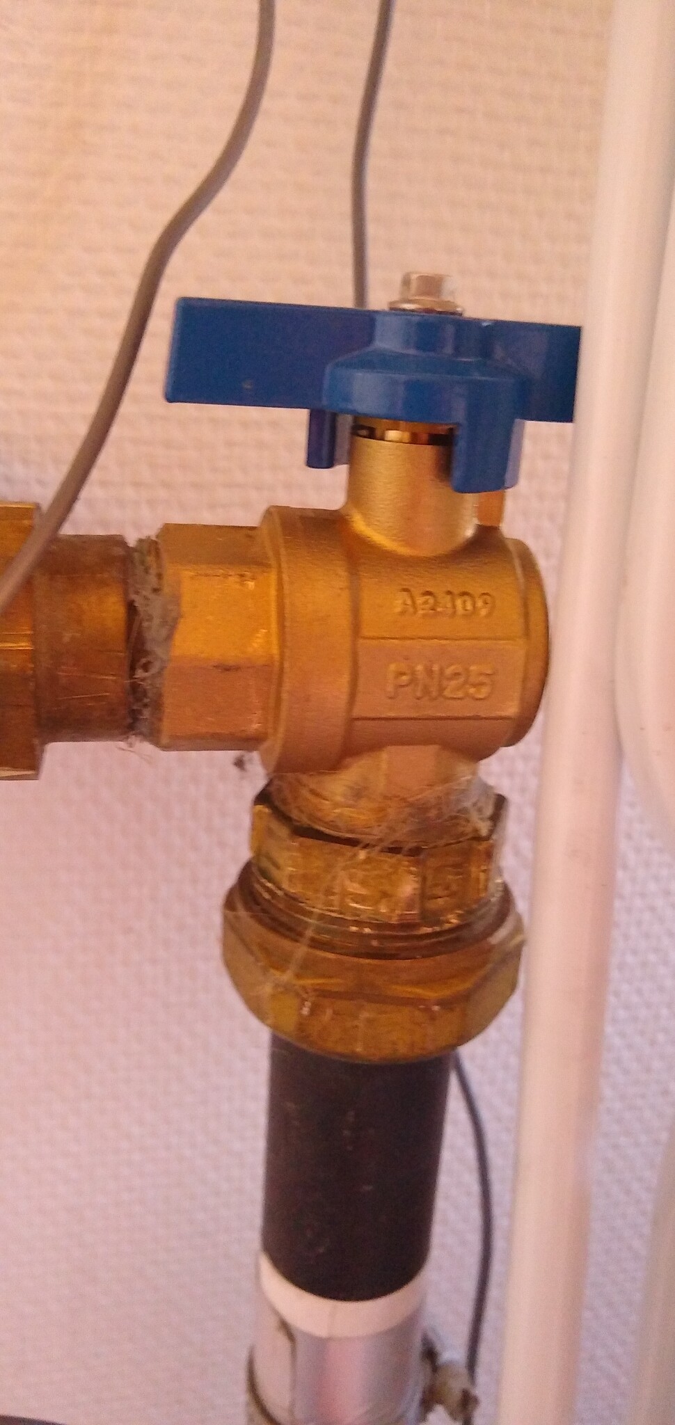

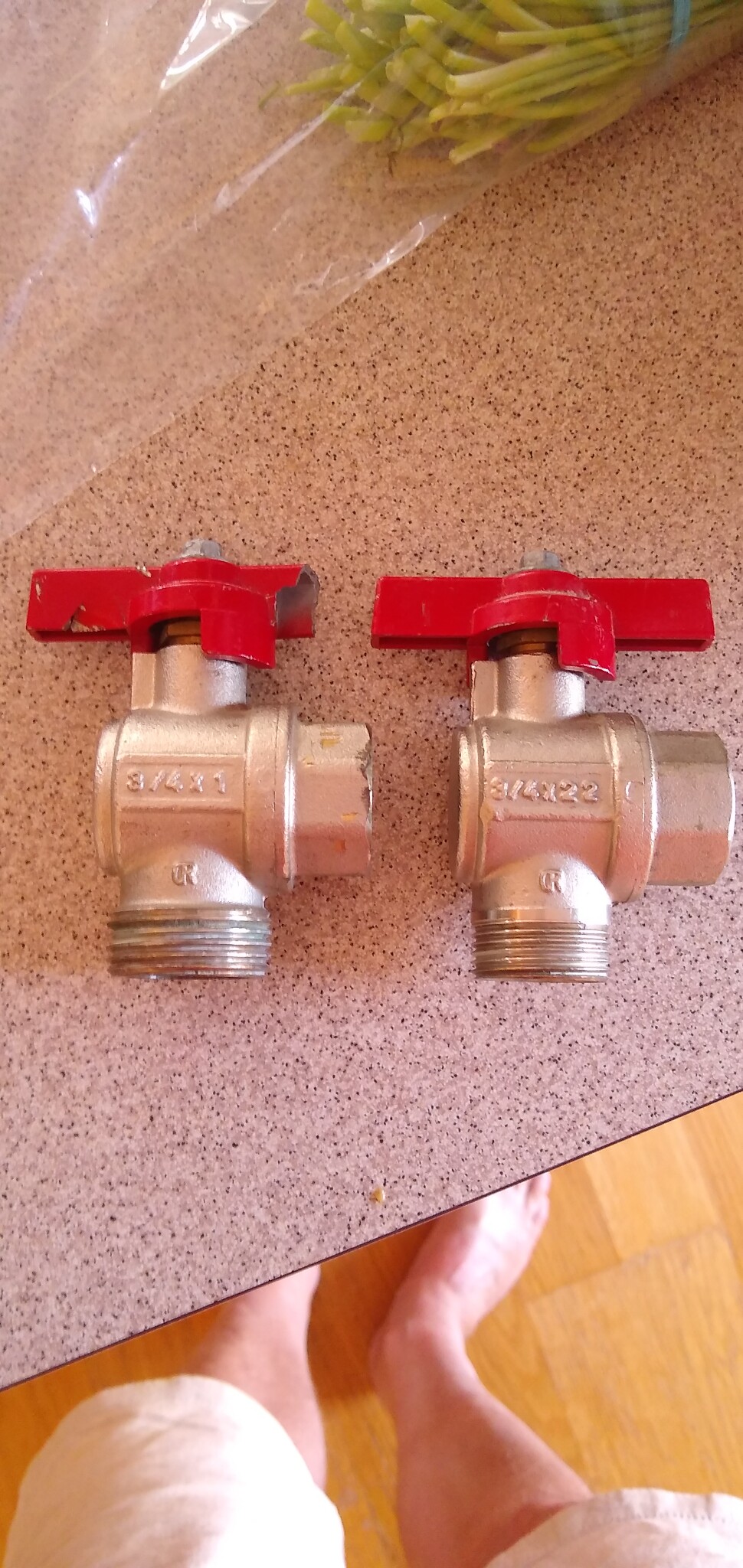

Har nyligen fått ventiler bytta på inkommande av rörmokare,och upplever sämre vattentryck kan detta vara anledningen?
Hade innan 3/4x1 och 3/4x22 nu sitter det pn25 på båda,men skiljer lite på anslutningen den ene står det också A2409.
Är det rätt ventiler som är monterade? Skickar med bilder
  • Ventil med PN25-märkning och blått reglage, ansluten till rörledning.
  • Ventil med blå handtag märkt "PN25" och "A2409", monterad på mässingsrör, möjligt vattentrycksproblem efter byte.
  • Två silverfärgade rörventiler med röda handtag liggande på en bänkskiva, märkta 3/4x11 och 3/4x22.
Rätt vanligt när man har gjort jobb på rören, främst om man kapat rör, att lite skit från arbetet åker ut i rören och sätter igen filter på blandarna.

Okej tack för snabbt svar det låter i och för sig rimligt,så själva kulventilerna kan det inte vara fel på.
Att de tillexempel inte står helt öppna inuti fast vredet står på fullt öppet,eller det inte har blivit samma storlek på ventilerna?
Finns det förresten något filter vid vattenmätaren, rörmokaren var här efter att jag påpekat detta och körde med sin dammsugare i tvättstugan och sen sa att det var fixat..

PN25 betyder att de är dimensionerade för 25 Bar.
