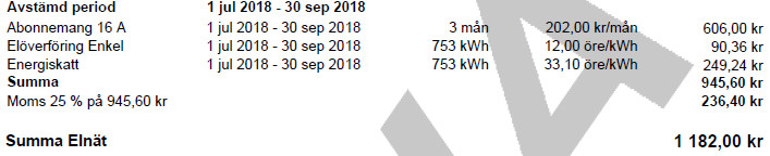

A Avemo skrev:
Det är en lite haltande jämförelse. För den som skall köpa bil är det högst relevant att jämföra pris på bilen samt kostnad för skatt, försäkring, service etcetera.
Det är ju tyvärr så att även den "fasta" nätkostnaden är beroende av hur stor förbrukningen är.
Så här kan nätbolagets faktura se ut, som ett exempel:
Exempelfaktura som visar elnätsavgifter med uppdelning av abonnemangsavgift, överföringsavgift och energiskatt plus moms.
Så 12 öre/kWh + moms tillkommer på den "fasta" avgiften.
Intressant är att man nu lagt över energiskatten från energileverantören till nätägaren.
Förmodligen för att själva elen inte skall se så dyr ut.
Och visst är det "kul" att se så klart att vi får betala skatt på skatt,
dvs moms på energiskatten :mad:

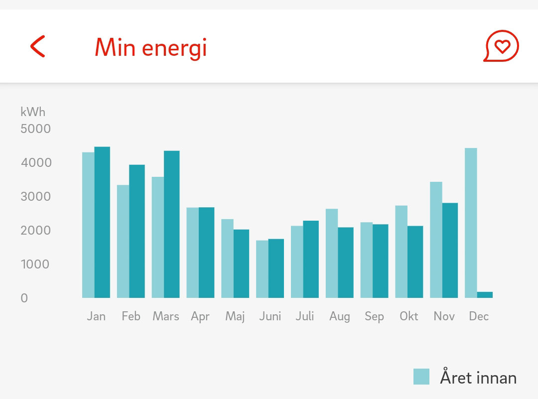

R Robert-san01 skrev:
Minska med 12-1400kr/mån?? Det betyder att du gör av med typ 2000kWh/mån på lyse och har typ 2800W halogen lampor på 24/7 nu på vintern. Stämmer verkligen det?
Nej det gör det faktiskt inte, blandade ihop siffrorna med andra uträkningar :crysmile:. Den riktiga uträkningen gjordes i februari 2017 och baserades på ett kWh-pris på 1,10 kr, lamporna igång i snitt 6h/dag(ungarna tänder upp hela huset så fort de kommer hem från skolan). 9780 kr/år är summan som lamporna kostar ungefär idag. Skulle kunna sänkas till ca 2100 kr/år med led.
Ca 4060 watt halogenlampor i huset, ja de satte halogenlampor överallt :worried:
Lysrör i förråd och tvättstugan samt några få ställen till där jag bytt till led är inte inräknat. Nej, alla lampor är inte tända samtidigt, men merparten är eftersom de flesta sitter i gemensamma utrymmen som används stor del av tiden. Även om man skulle minska uträkningen med 30% så är det fortfarande betydande summor som går åt till de där jäkla lamporna.
6h/dag är nog lite högt räknat, men om man ser till att lamporna tänds redan runt 15-15:30 som idag t ex, och släcks vid 00-00:30, sommaren å andra sidan tänds de först ca 21.
Å andra sidan måste du spara en del på värmen, 4000w halogen avger en del värme.
Du glömmer att lamporna värmer upp huset. Den ström som lamporna förbrukar går direkt till värme. Om du har direktverkande elvärme så blir inte besparingen så stor, vintertid blir den noll. Däremot sommartid när du vädrar ut värmen så kan man spara en slant men min erfarenhet är att man ändå inte lyser lika mycket när man har ljusa sommarkvällar.
Har vattenburen golvvärme i hela huset som värms av bergvärme. Så ingen nämnvärd besparing tyvärr Huset är dessutom väldigt speciellt med högt i tak och stora glaspartier på övre plan(suturränghus), även i tak. Så värmen försvinner duktigt även om det är kraftiga isolerglas..
Ska tilläggas att jag mycket väl kan ha gjort fel i mina beräkningar,jag är ingen expert på området. Har letat med ljus och lykta efter vad som drar så mycket el, och kommit fram till att det måste vara belysningen. Nya vitvaror köptes 2014 när jag flyttade in, bergvärmepumpen installerades hösten 2015, den ska vara dimensionerad för huset. Har mätt förbrukningen på de mesta som pluggas in i elkontakter i huset(datorer, tv, stereo mm) och de drar liten del i förhållande till mängden el som går åt.
