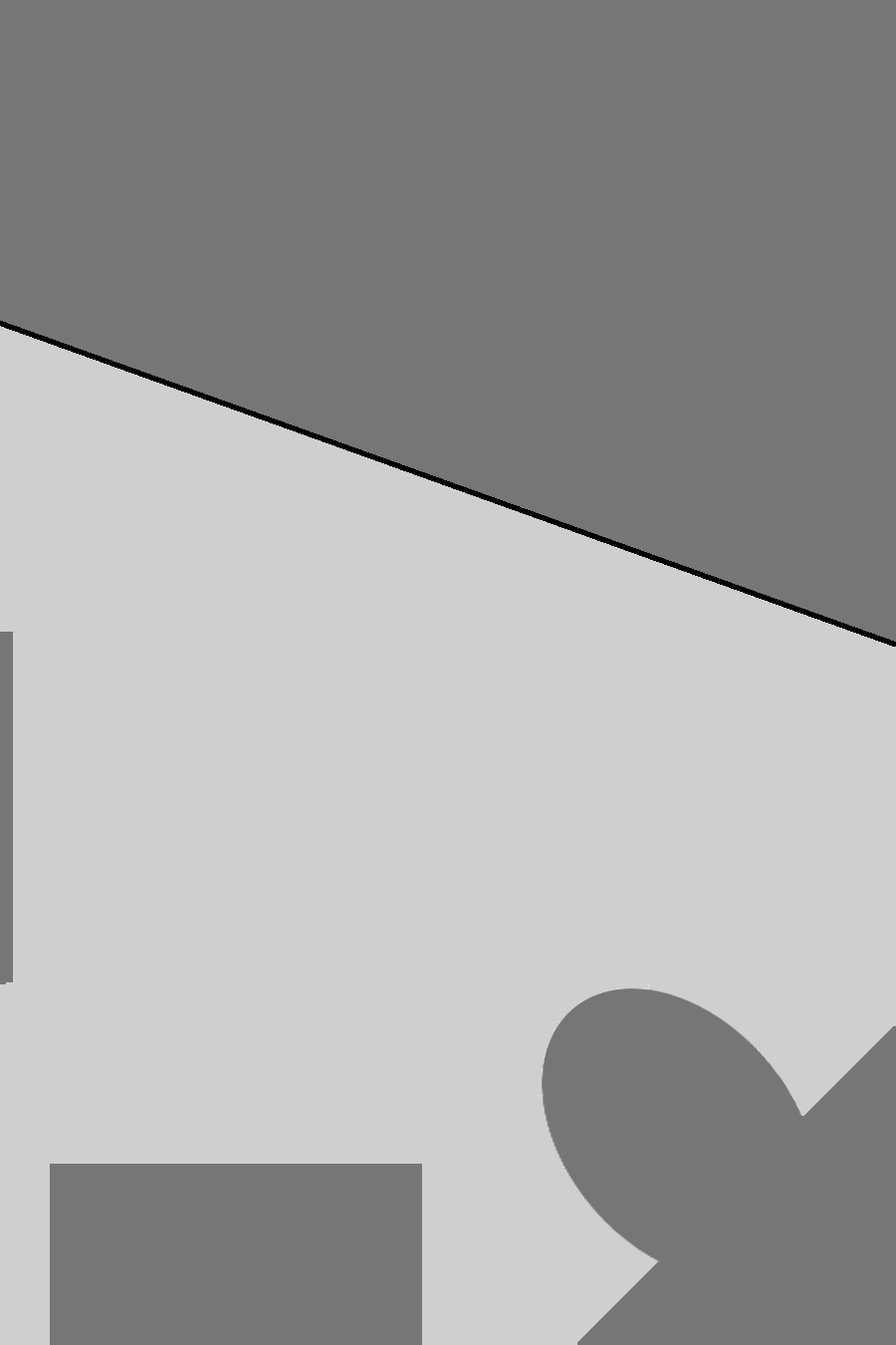

Jag förstår mig inte på några avancerade program för ritning, dörren är alltså den smala rektangeln på vänstra väggen, vi tänkte ha en vänsterhängd dörr som uppnås utåt. Stora rektangeln är kommoden.
Rätt tänkt, tycker jag, med ett undantag.
Jag hade satt toaletten rakt med ryggen mot samma vägg som handfatet..
Ok, jag tyckte att hörnmonterad WC utnyttjar ytan lite bättre, plus att det blir enklare att städa. Om WC:n står rakt blir det trångt att komma åt inne i det nedre högra hörnet, även med en vägghängd WC. Med hörnmontering blir det inte riktigt på det viset. Eller menar du att det helt enkelt blir fult att ha både vinkel på badkaret (som ju inte är 45 grader) och samtidigt ha en annan vinkel (dvs 45 grader) på WC:n? Hörnmonteringen tar ju inte direkt någon mer plats än rak montering.
Jag upplever att toaletten tar mer utrymme i rummet när den sitter i hörnet, och kommer nog lite mer ut i rummet, den får också en lite mer framträdande placering.
