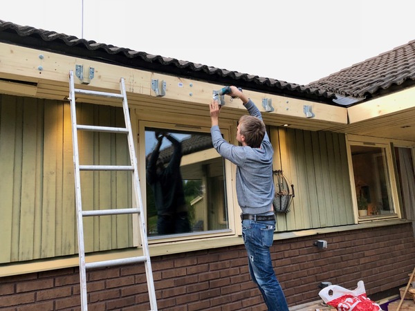

Steg ett var att ta bort stuprännan under taket
Sen upp med bärlina fäst mot takstolarna

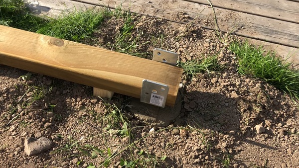

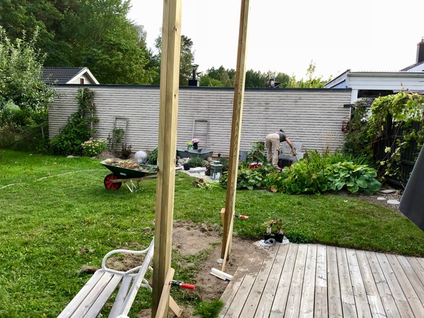

Sen gräva tre hål i gräsmattan precis utanför altanen
I med papprör och betong, sedan stolskor och mäta in dem så det blir rakt och fint. Köpte färdiga plintar först men var så kompakt jord så att få ned fyrkantiga plintar i runda hål var för mycket jobb.

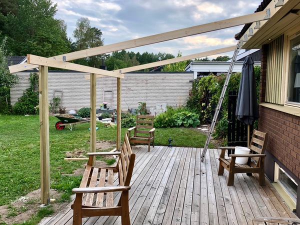

Sen upp med balkskor, här får jag lite hjälp av Emil
Stolparna är två 45x90 stolpar ihopskruvade

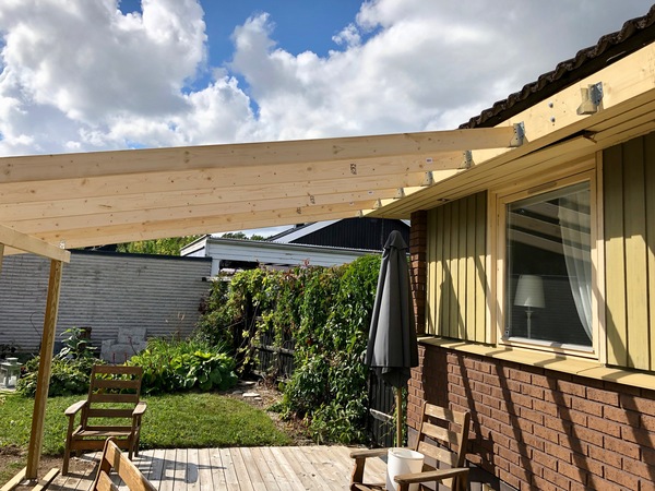

Sen är det bara att börja fästa upp balkarna så det blir rakt och fint i alla led

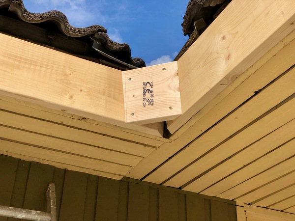

Då det blir en vinklad balk som går ut från hörnet så måste det till ett hörnfäste, var mycket testande för att komma fram till rätt vinkel på den här, men det blev bra till slut

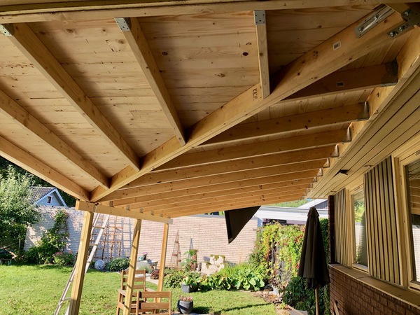

Sen upp med balkarna, 60cm mellanrum och det blir stadigt och fint

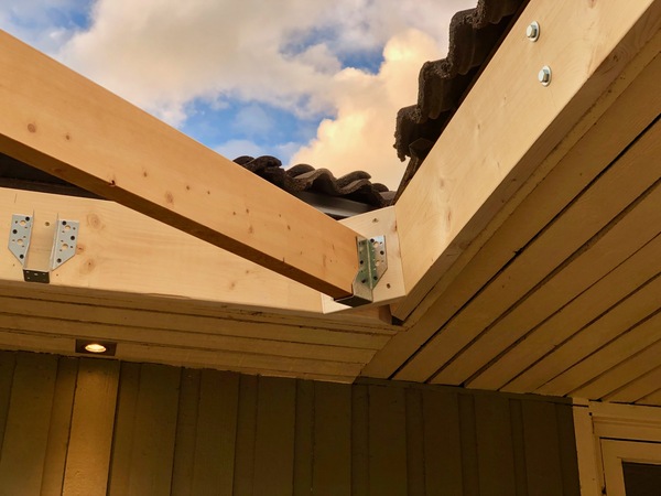

Och fästa vinkelbalken i hörnet.

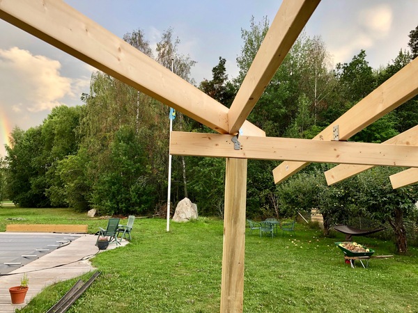

Så här möts dom på bärlinan
Sen fästs balkarna mot vinkelbalken och sen på med råspont. Köpte färdiga råspontsluckor så det gick rätt så smidigt att få upp dem

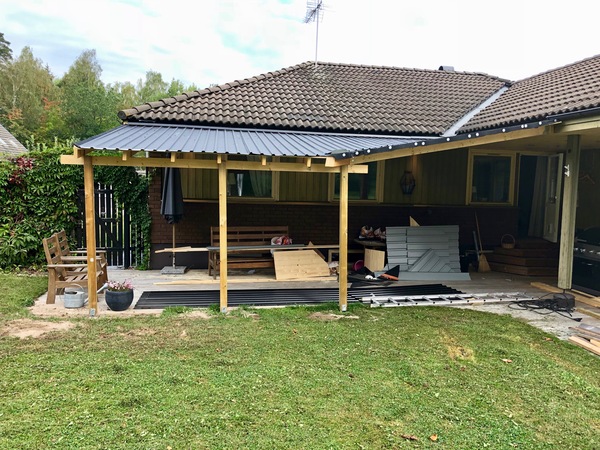

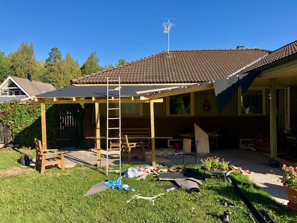

Sen takpapp ovanpå det, vi bestämde oss tidigt för plåttak och man behöver egentligen inte takpapp under då, men för säkerhets skull så.

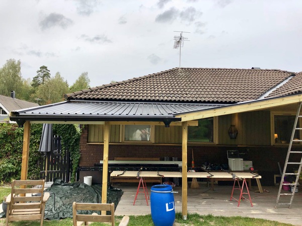

Sen på med plåttaket, först var det i hörnet upp mot befintliga taket, att få det tätt och få in plåten under på rätt sätt, men med hjälp av sonen och sena kvällar så fick vi till det
Sen var det bara vindskivor och stuprännor kvar, blev riktigt bra!
