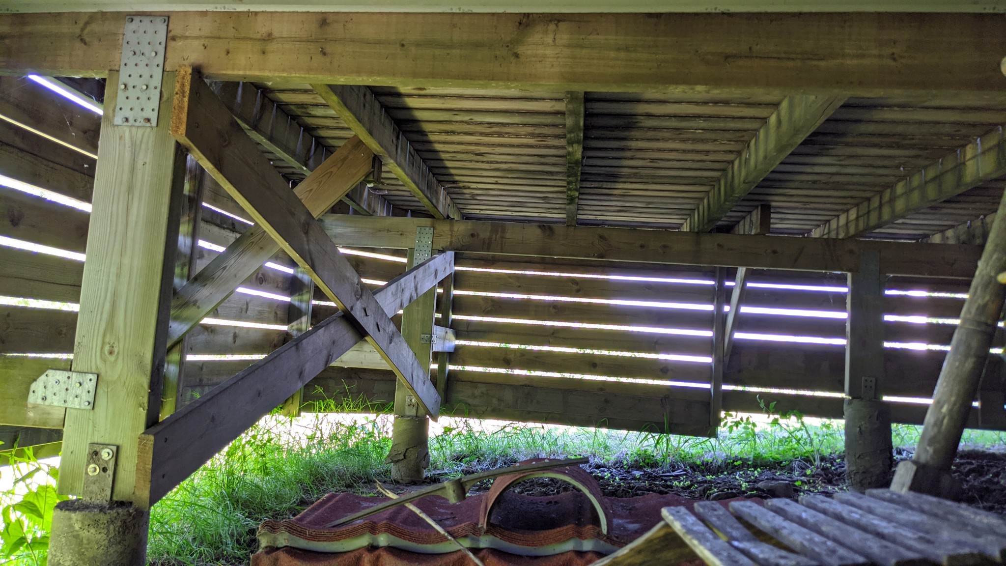

Här kommer ännu en fråga på ämnet om verandan är tillräckligt dimensionerad.
Vi skulle vilka skaffa ett litet spabad från Biltema på 800 liter. Det är runt med en innerdiameter på 146 cm.
https://www.biltema.se/fritid/pool/pooler/spabad-2000043891
Verandan står på plintar som står 2 meter ifrån varandra. Bärlinorna är 145*45 och är också på ett avstånd på 2 meter ifrån varandra. Stödreglarna är också 145*45 och är cc60.
Vad tror ni, skulle det gå bra? Spabadet skulle stå uppe till vänster i hörnet på bilden.

Spontant så låter det som att det blir klent för 145X45 med två meters spann för ett spabad men det beror på hur tungt det är. När jag slängde ett öga på tabellen i tråden nedan så ser det klent ut.
https://www.byggahus.se/forum/threa...program-foer-baerlinor-plint.7590/#post218777

Det kommer dessvärre krävas en förstärkning av altanen.
