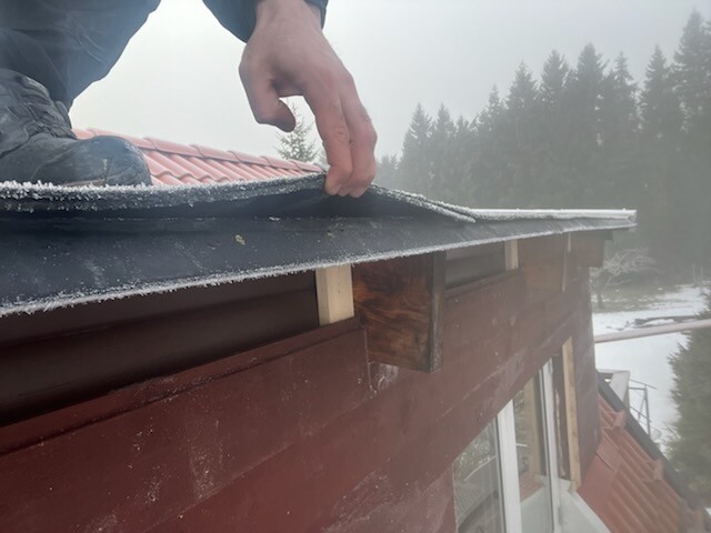

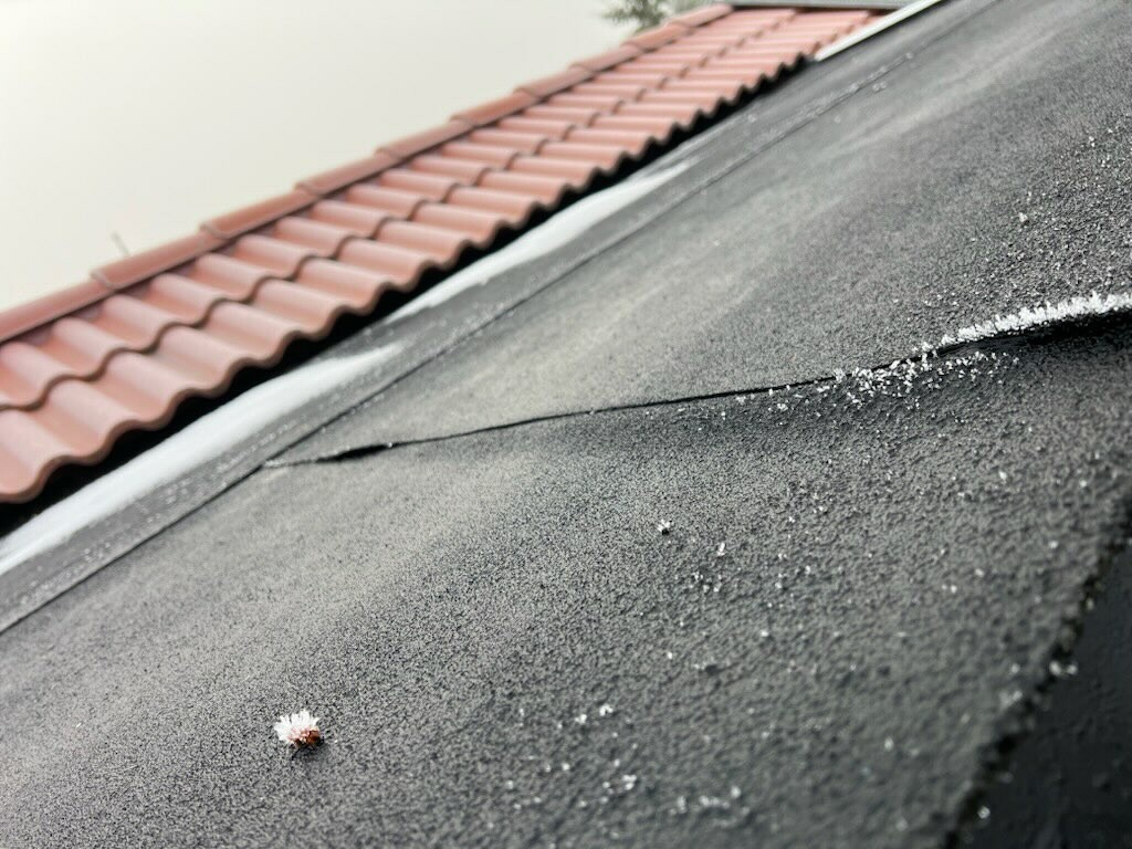

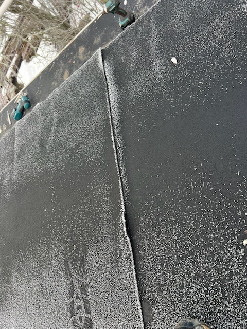

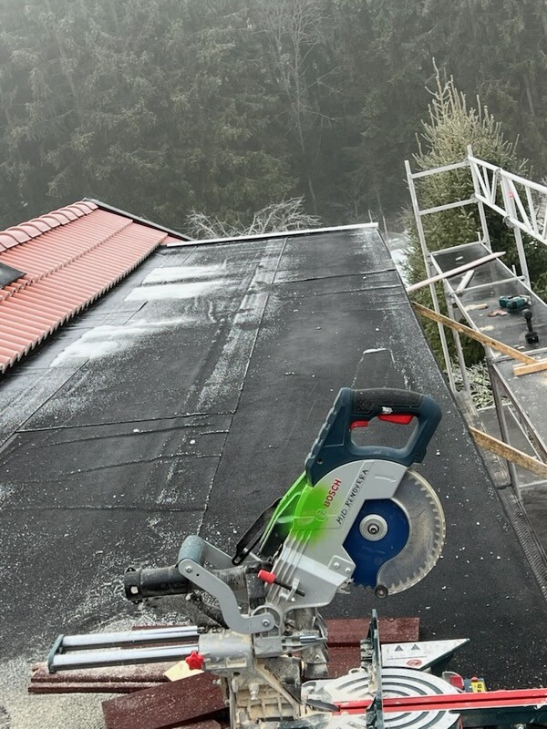

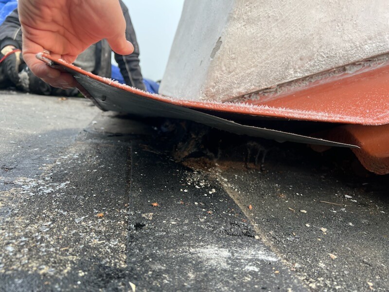

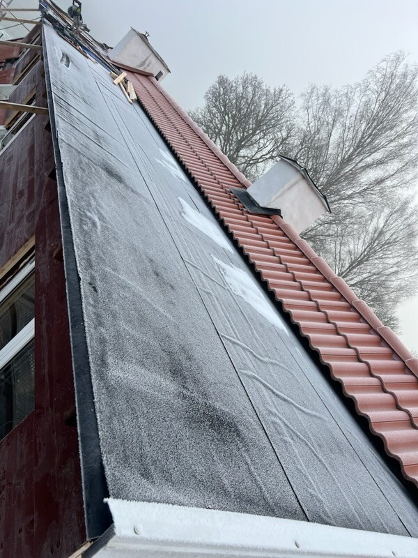

År 2020 byggdes en lång takkupa vars takbeläggning är ytpapp. NU står det klart att limmet har släppt mellan ytpapp och fotplåt. Det finns även en del "släppor" vid en skarv samt några "rynkor".
Takfirman föreslår att allt görs om.

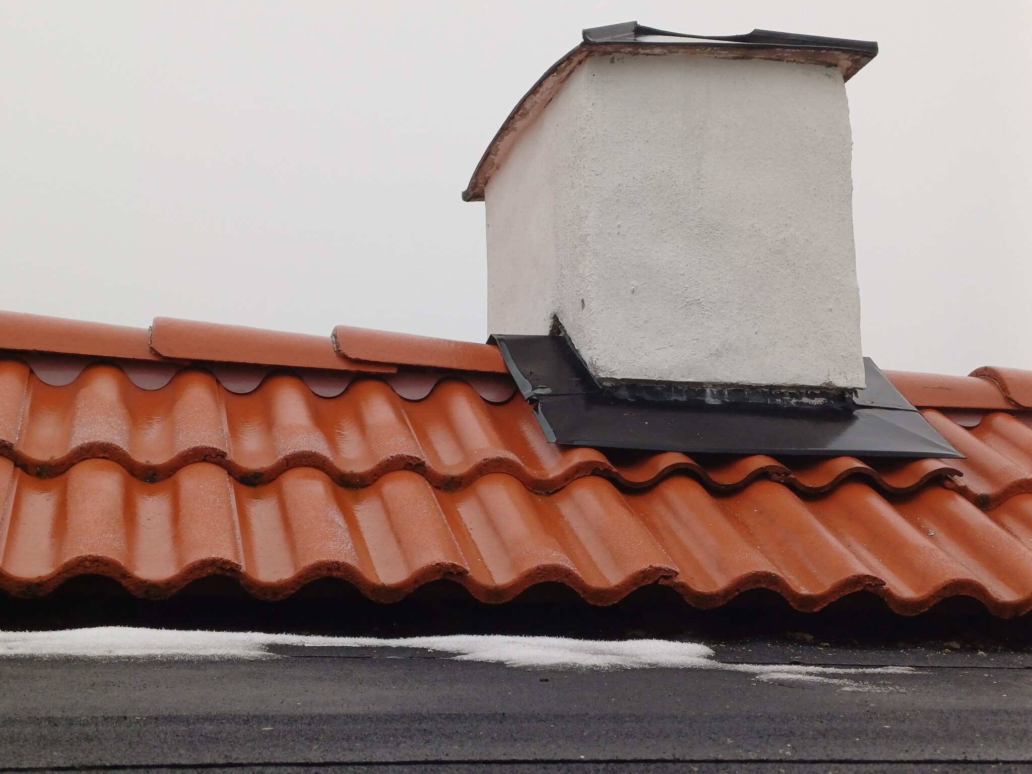

Vi är tveksamma då det medför ett betydande arbete och kostnad. För att lägga ny takpapp över hela taket så behöver den nya takpappen komma in under tegelpannorna vid nocken. Vilket i sin tur medför att plåtarna runt de två skorstenarna måste tas bort för att frilägga takpannorna. Plåtarna har ett 2 cm tjockt lager puts över skarven mot skorstenen.
Är det möjligt att med gasolbrännare och asfalt åtgärda "släpporna" med den befintliga ytpappen så att det blir "Tillräckligt bra" utan att göra om hela taket?
Det vore värdefullt att få ta del av era tankar och åsikter om vårt dilemma. Bifogar bilder.

Klart att det går att förbättra med att klistra och värma fast det, men kanske utan garantier så jag kan förstå entreprenören är tveksam men kan man komma överens om en enkel billigare åtgärd utan garantier så varför inte..
JuliaUppsala
Rickard.
Jag skulle inte heller vilja göra någonting på ditt tak förutom att göra om hela med ny papp, det ser ut som ett självtäck-papp utav någon som inte borde sälja papptak och sånt vill man verkligen inte på sig ansvaret över.
Vill du själv lappa och laga med klister och brännare/varmluftpistol så kommer det knappast bli sämre av det.
Är det takfirman som gjort taket som vill åtgärda det eller en annan?
JuliaUppsala
Tack alla för era värdefulla kommentarer! Nu har vi anlitat en firma som ska lägga om hela taket.
