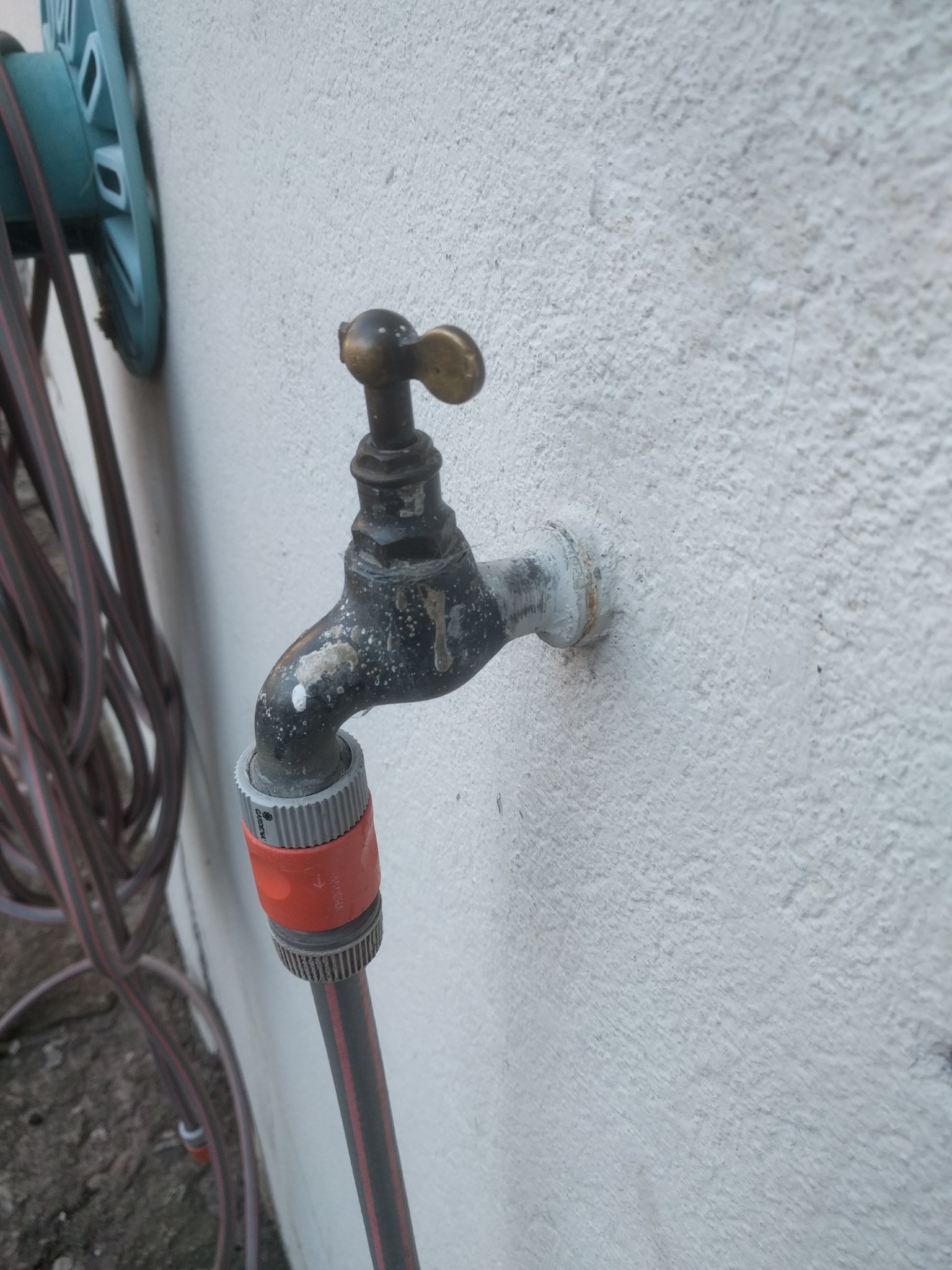

Hej. Har på utsidan av huset en kran som droppar. Jag kan inget om vvs, men har försökt läsa på. Som jag förstår det är det gummipackningen på käglan som är sliten. Ser iaf så ut. Skulle vilja byta käglan och kan byta ventilöverstycke också, men när jag mäter gängningen på ventilöverstycket får jag det till m25x1,5. Käglan har också diameter på 25 mm. Jag lyckas inte hitta några sådana reservdelar. Återstår bara att byta kranen? Hur får man loss den i så fall?
  • En gammal sliten vattenkran fastsatt på en vit vägg utomhus med en slanganslutning och verktyg synliga i bakgrunden.

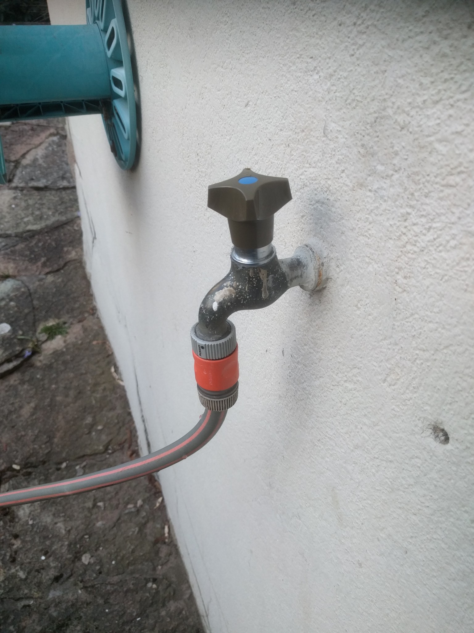

När jag letade igår hittade jag ventilöverstycken m26x1,5. Eftersom m25 inte verkar finnas tänker jag att standarden måste vara m26. Beställer en sån och håller tummarna.
Fixat
