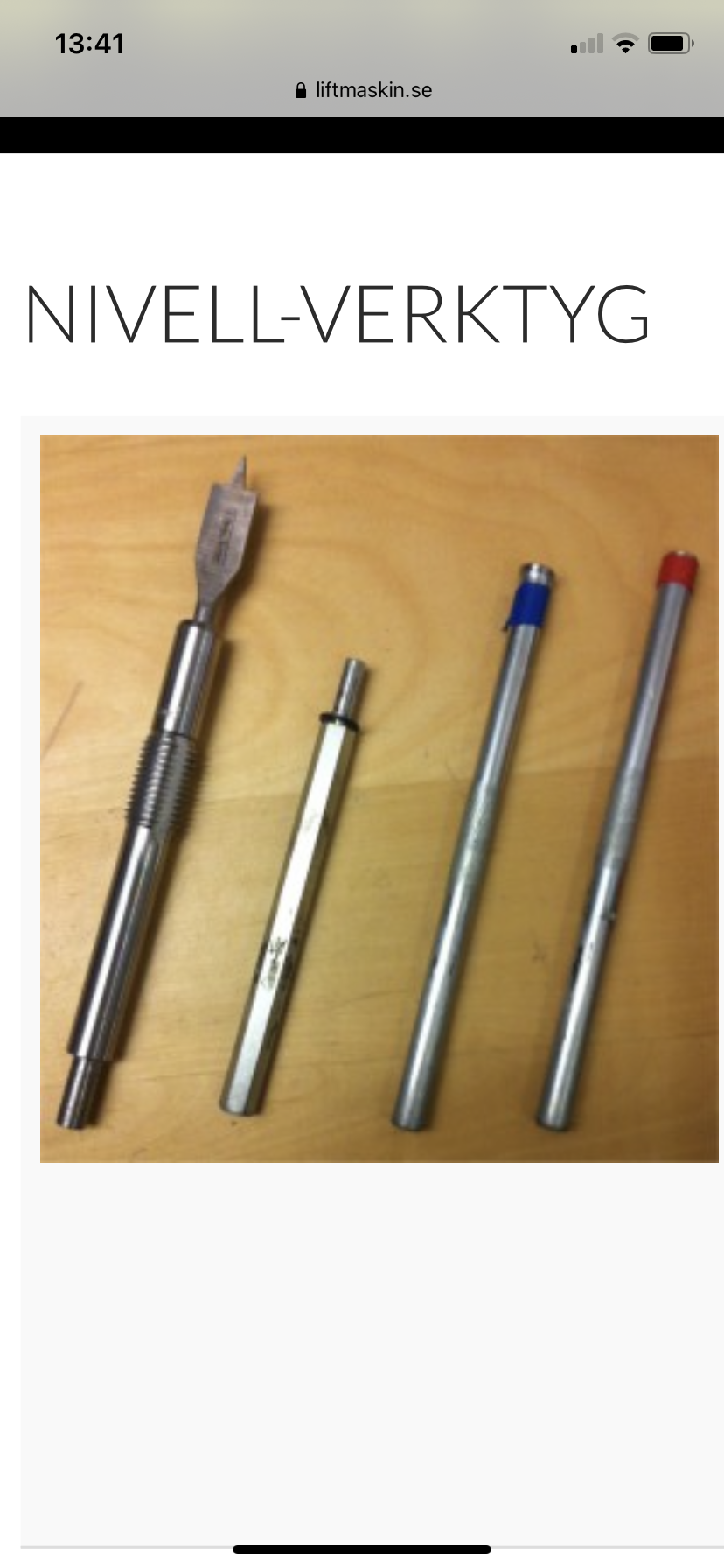

Hade som plan att köpa golvreglarna själv och borr och gänga för att spara en slant. Vet att Nivell har en speciell borr/gängtapp till detta som kostar en del. Lär ju hur som behövas då man förmodligen kommer att måsta göra extrahål här och varstans. Jag hittar dock ingen info om gängverktyg på subfloors hemsida. När jag läser deras monteringsanvisning hittar jag bara följande: "Om en SubFloorskruv blir felaktigt monterad ska den tas bort. Gå vidare genom att göra ett nytt hål, med 22 mm träborr, bredvid det gamla och montera en ny skruv."

Nivell har en regelgänghylsa för 26mm borr.
Jo jag vet att nivell har ett sånt verktyg, och att den behövs om man ska borra/gänga egna reglar. Frågan var om det är något som behövs till subfloors system baserat på att de skriver att det bara är att borra med 22mm borr och sedan skruva i en ny skruv.. det är ju enklare om man slipper gängverktyget. Kan ju inte heller hitta något sådant verktyg på subfloors hemsida. Ingen här som monterat subfloors system?

Inget verktyg, en hylsa med gänga.
Plasthylsan med gänga är bara till 45*30-stålregeln.
Nivell artnr: 1110 för träregel
Nivell har ju den här gängtappen som man kan koppla på en träborr på.
Men jag vill helst slippa både gänghylsor och gängtappar om det är möjligt som subfloor skriver att man bara kan borra ett hål och sedan skruva i skruven
