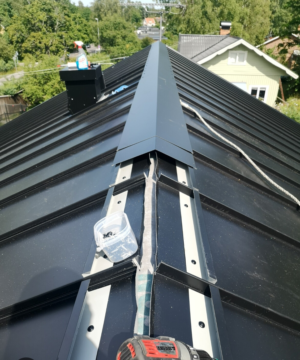

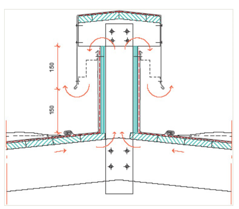

På planplåt och bandtäckning så behöver man bygga med plåt en ventilationskösning i nock ifall du har luftspalt hela vägen till nock på insidan, inte den bästa bilden men något liknande att man släpper ca 50-70mm i råsponten i nock och plåtbeslår nocken..
Ventilationslösning på svart plåttak med verktyg och material, inkl. skruvdragare och tätningsmaterial längs nocken, sett från ovan.
Ska man följa AMA eller teknikhandboken så blir det mer avancerat som man själv som lekman inte löser utan rätta verktyg och kunskap..
Var in en och kika på deras YouTube, såg de att dom gjorde som du post bilden på, men att man borra ner hål i råspont, sedan ett ”lock” för att motstå ev regn och snö.

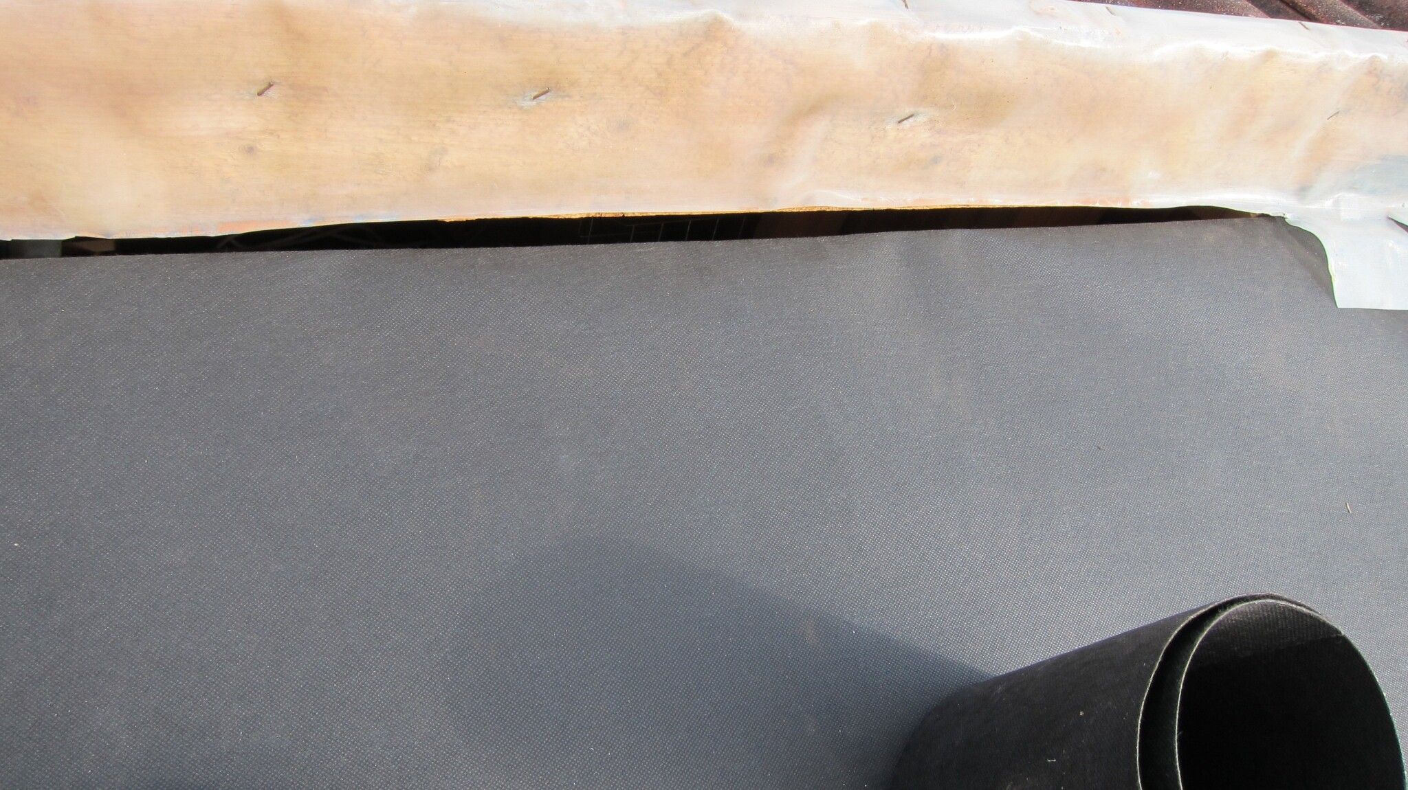

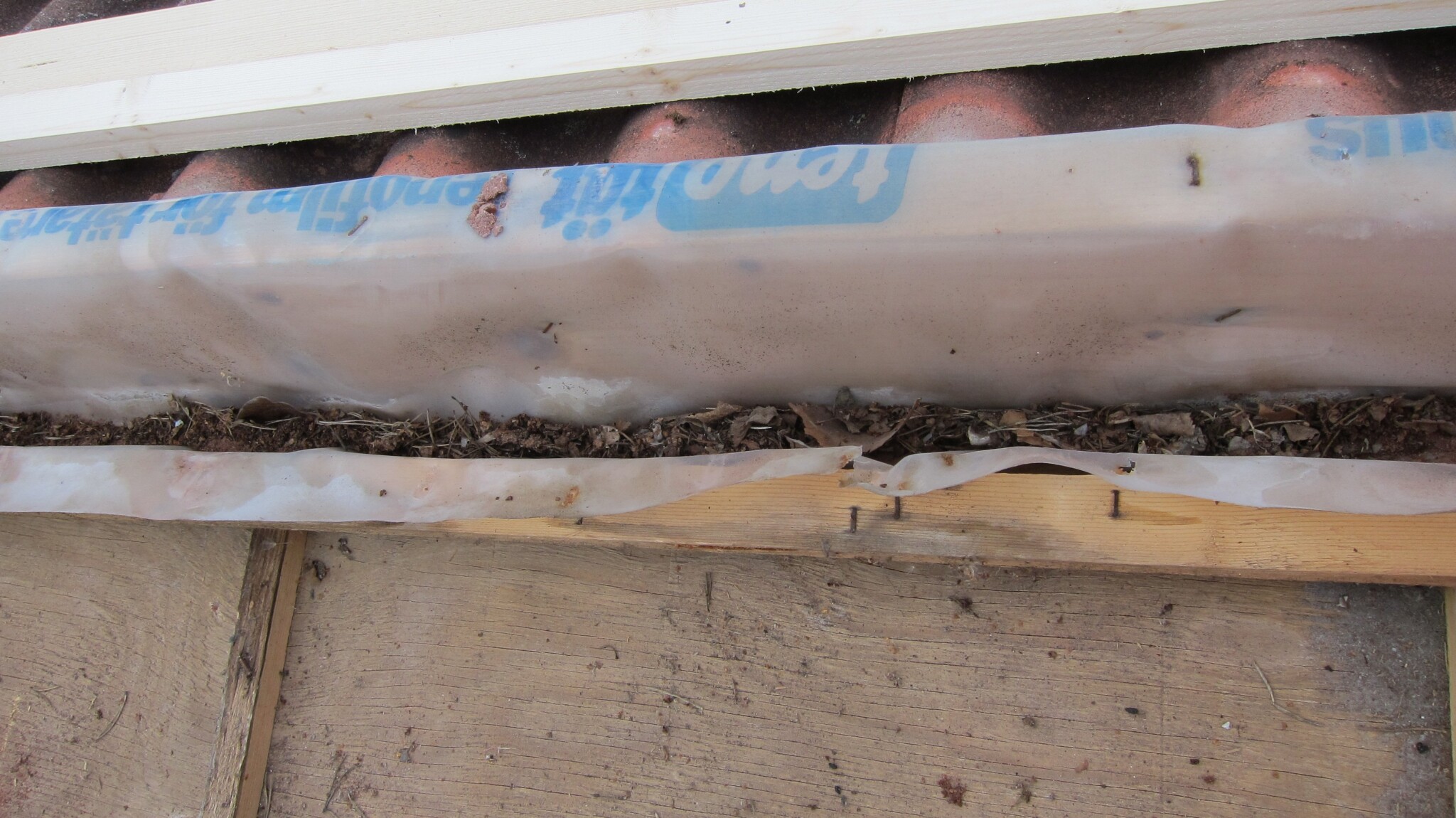

Jag bytte tak 2013 och fann att kanalen mellan nock och takboard var stängd av nerpressad plast. Se bild. Jag skar av plasten och vek takpappen ner i spalten och runt borden. Innan takbytet såg jag svarta fläckar på innertaket. Efter takbytet med öppen spalt mellan nock och takboard så har ingen tillväxt av fläckar kunnat ses.
  • Tak med bortskuren plast och öppnad spalt mellan nock och takboard, med synliga brädbitar och löv.
  • En bild av ett takområde visar en tidigare nerpressad plastspärr mellan nock och takboard, med takpapp som nu är vikt ner i spalten.
