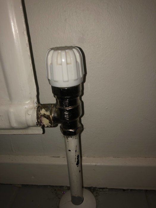

försöker förstå mig på mitt ettrörsystem i ett hus från 1966 samt vilka möjligheter jag har för att förbättra systemet för drift med en bvp, ctc ecoheat 408.
Först och främst. Radiatorerna är försedda med ventilen på bilden. Returen sitter i andra änden av radiatorn. På baksidan tycker jag mig se att det står VV10 dvs en ventil utan förinställning. Hur stryper man då in systemet? Kan man anta att det finns en bypass i golvet eller förekommer det att hela flödet går genom radiatorn?
Kan man testa detta på något bra sätt utan att riva golv?

Mycket knepigt. Har du provat att stänga en radiator och se om de andra förblir varma?
Det finns ju en del som säger att med bvp ska alla radiatorer står öppna och regleringen sker endast med bvp. I så fall kan du ju öppna alla fullt.
Ska testa detta. Har kört med alla ventiler öppna men har ett problem med att bvp spetsar så fort framledningen går över 38 grader vilket händer vid ca 0 grader ute. CTC har felsöker VP men inte hittat något fel där. Däremot menar de att deltaT blir för stor och jag tolkar det som att det är radiatorsystemet som spökar. Men en sak i taget!T Thomas_Blekinge skrev:

stängde ventilen helt på första radiatorn och släppte på lite värme. Första radiatorn fortsatte vara kall (nåja 27 grader rumstemp) och efterföljande blev heta. Så nån slags bypass finns.
vinterns stora test blir att öka flödet genom bypassen på samtliga radiatorer för att se om det ger bättre driftsförhållanden för vp. Kanske är det värt högre framledningstemp om den inte spetsar.

Det där kan omöjligen vara ett ettrörssystem.
Kopplet i ett ettrörsystem måste kunna släppa vattnet vidare utan att gå in i radiatorn och då måste rören komma fram tillsammans.

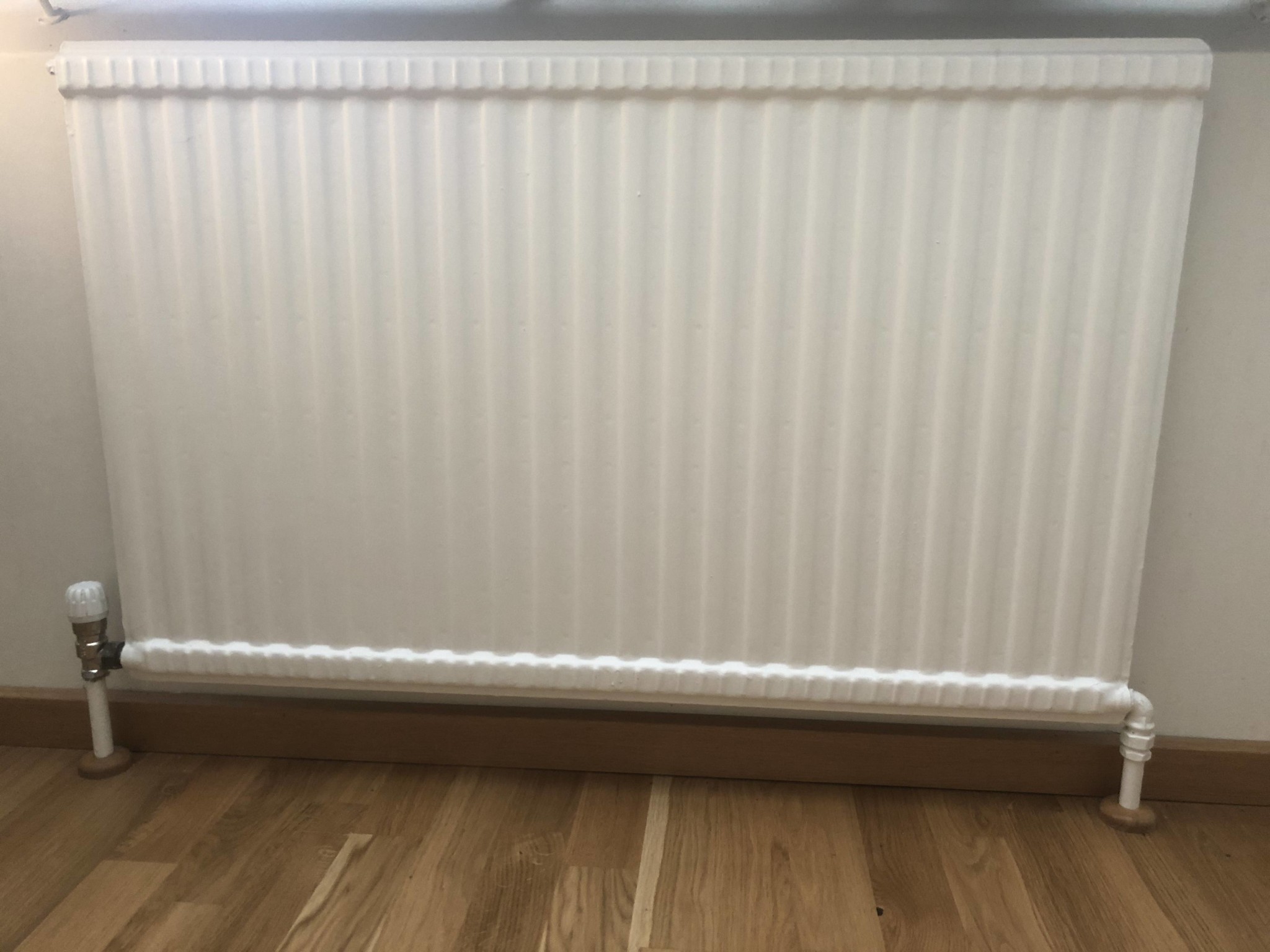

Visst har jag övervägt om pumpen är för klen, men den spetsar alltså redan vid nollgradig utetemperatur och 38 graders framledning.
just den radiatorn sitter i ett litet badrum, i övrigt finns både enkel, dubbel och trippel beroende på placering.

Håller med. Även om bypassen sitter i bjälklaget så borde det finnas en anordning att justera bypass-flödet.prototypen skrev:

Det finns hus där tilledning kommer uppifrån från vinden och returen går ner i golvet så att rören kommer från olika håll är inget konstigt.
Ettrörssystem, var det ens uppfunnet 1966.

Troligtvis är det ett äldre 1-rörssystem du har, nere i golvet så går ett rör rakt förbi till nästa radiator, på mitten mellan dom två rören så sitter det strypning som släpper igenom en av flödet och en del går upp i elementet , in till vänster och ut till höger. Stänger du av den på bild så går flödet direkt till nästa, dessa strypningar har en förmåga att rosta sönder och då blir väldigt lite flöde upp och har du otur så blir det inget alls. Mycket besvärligt att åtgärda då golvet måste öppnas och det verkar vara svartrör som är gängade, blir extra svårt då.

Jag har kört med öppna kranar och inte haft några problem med kalla radiatorer eller så. Finns det några andra tecken på bortrostade strypningar?
Har ju enligt ctc för hög difftemp på värmesidan, ser du nån koppling till din beskrivning av systemet?
