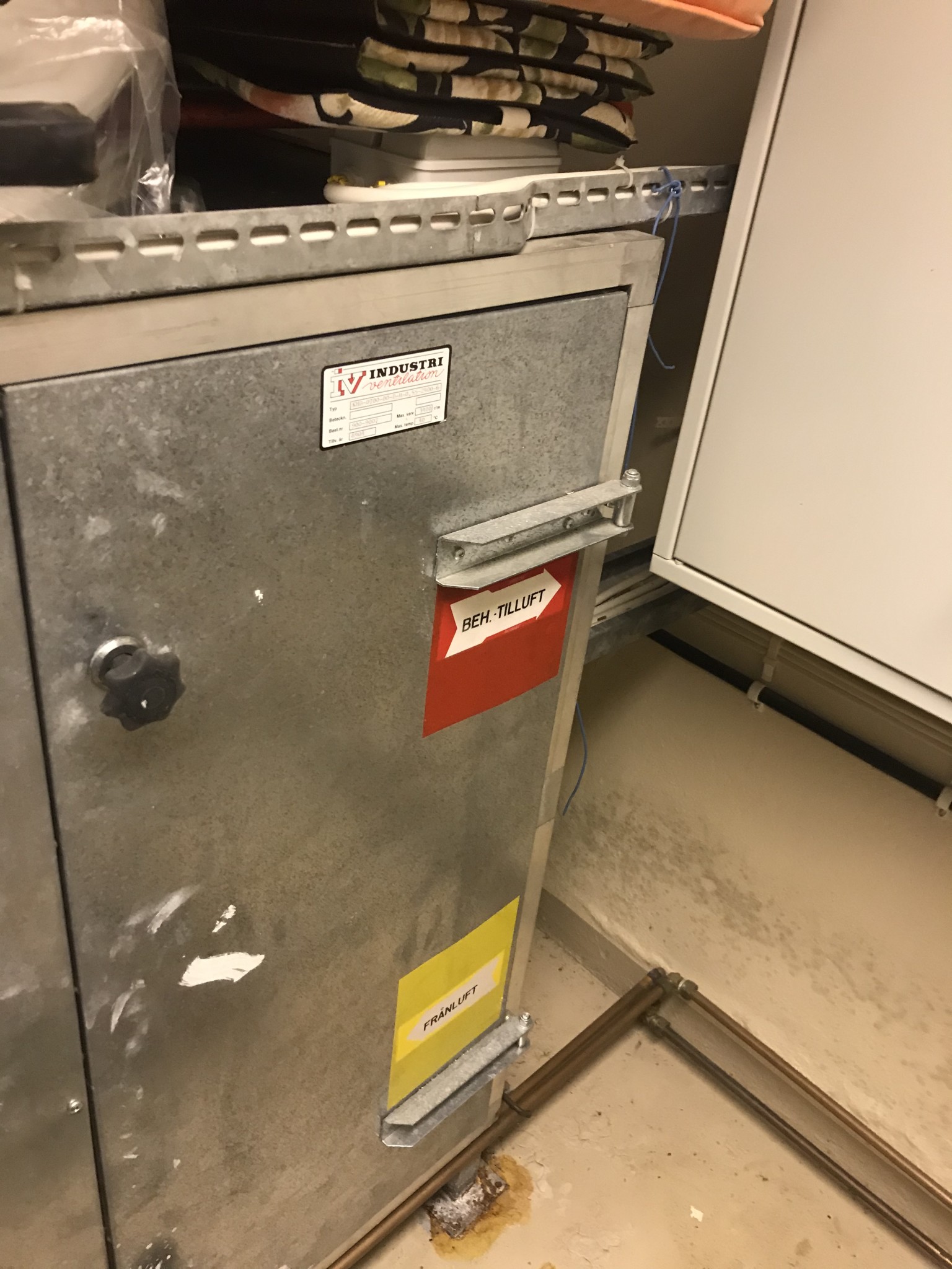

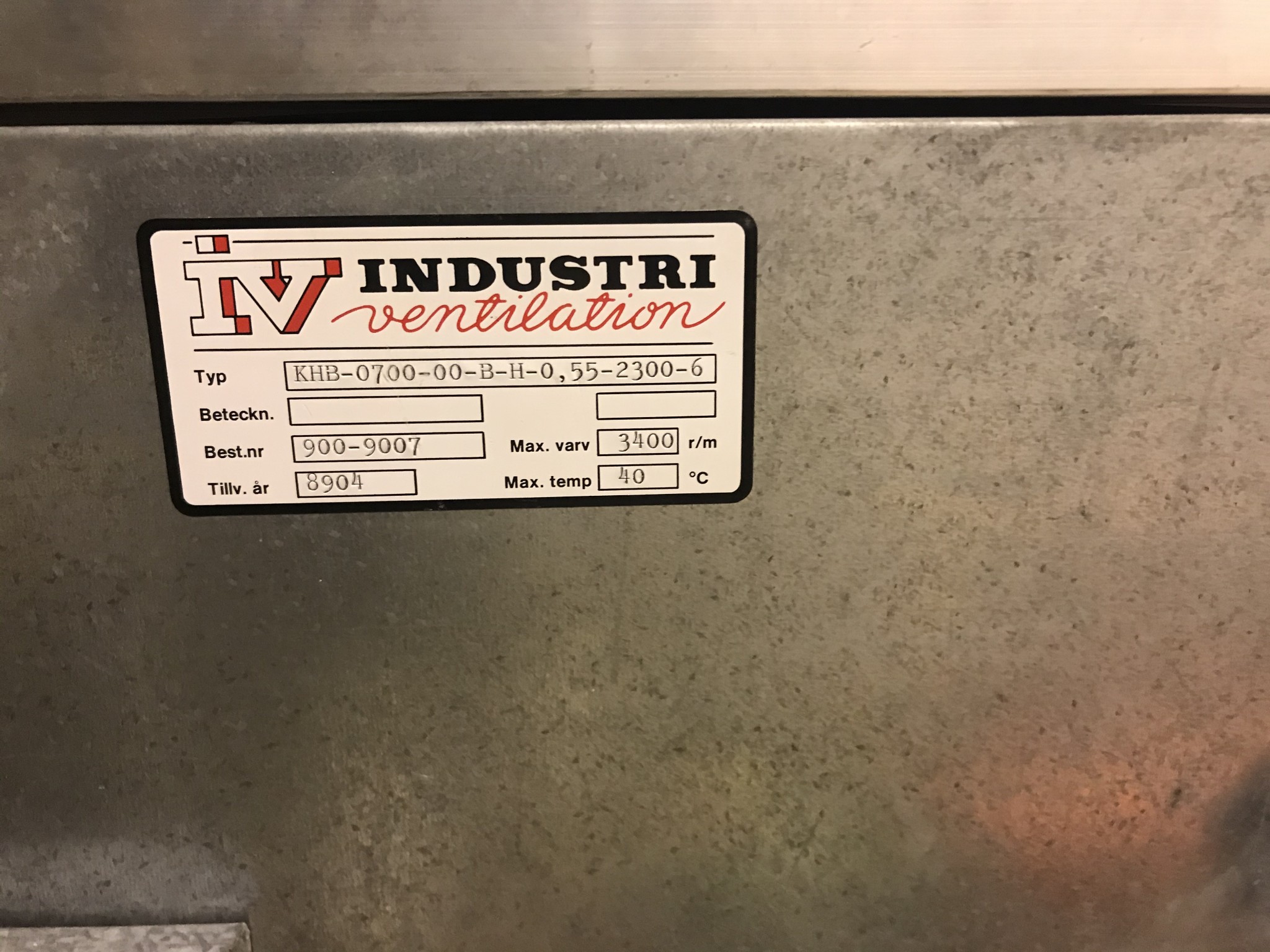

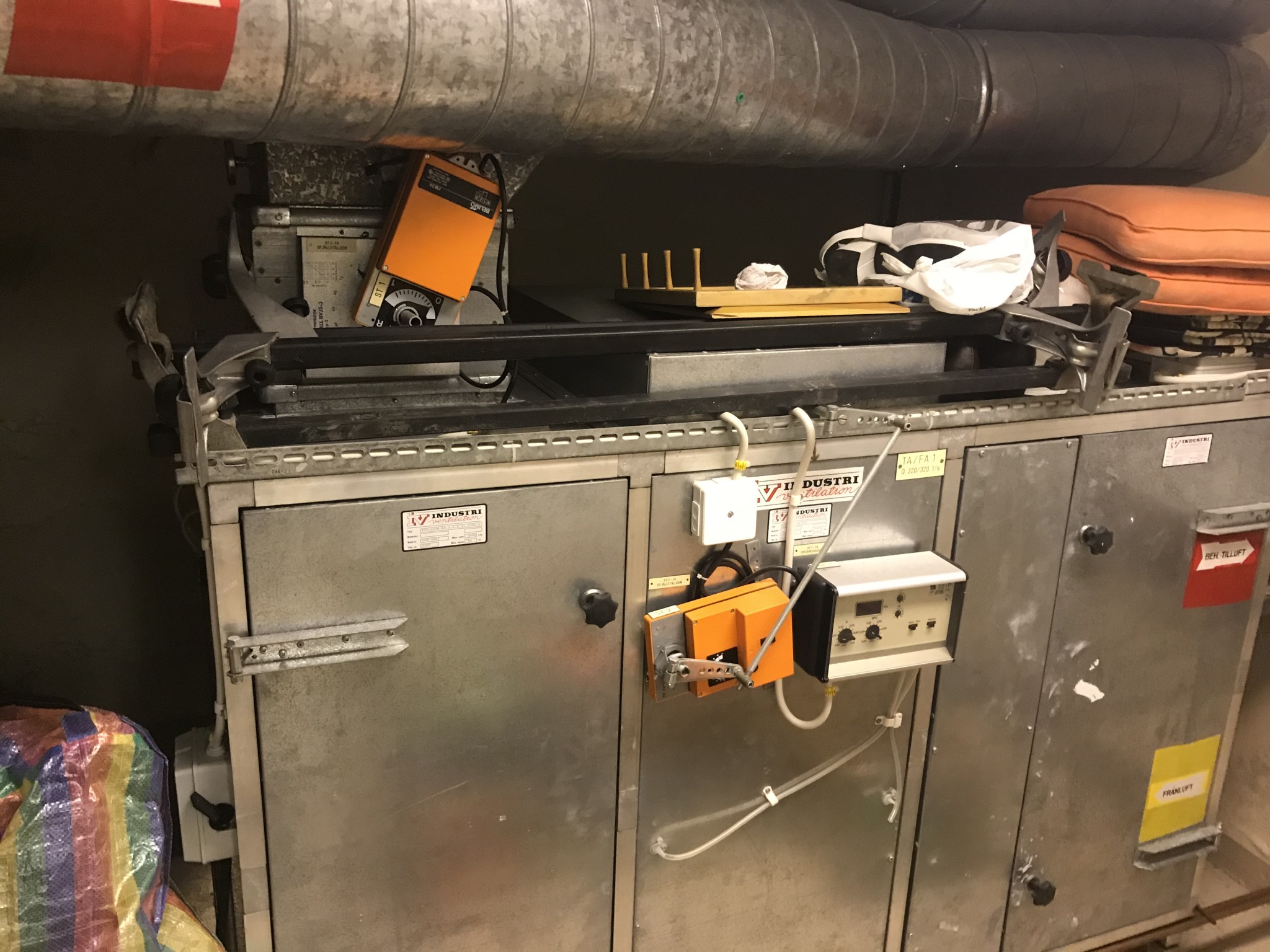

Jag tittar på ett hus som har ett enormt ventilationssystem installerat, jag har aldrig sett något liknande i ett vanligt småhus.
Någon som vet vad det är för utrustning? Någon form av FTX system ser det ut att vara men allting är enormt och fyller ett helt pannrum på kanske 8 kvm.
Huset värms idag endast med värmepanna och nuvarande ägare har typ endast provkört utrustningen under de åren hen haft huset, jag tänker att det kanske är någon form av värmeväxlare och att det vore smart att använda utrustningen istället för att bara ha den stående.
Tänker jag fel?
Tänker jag fel?

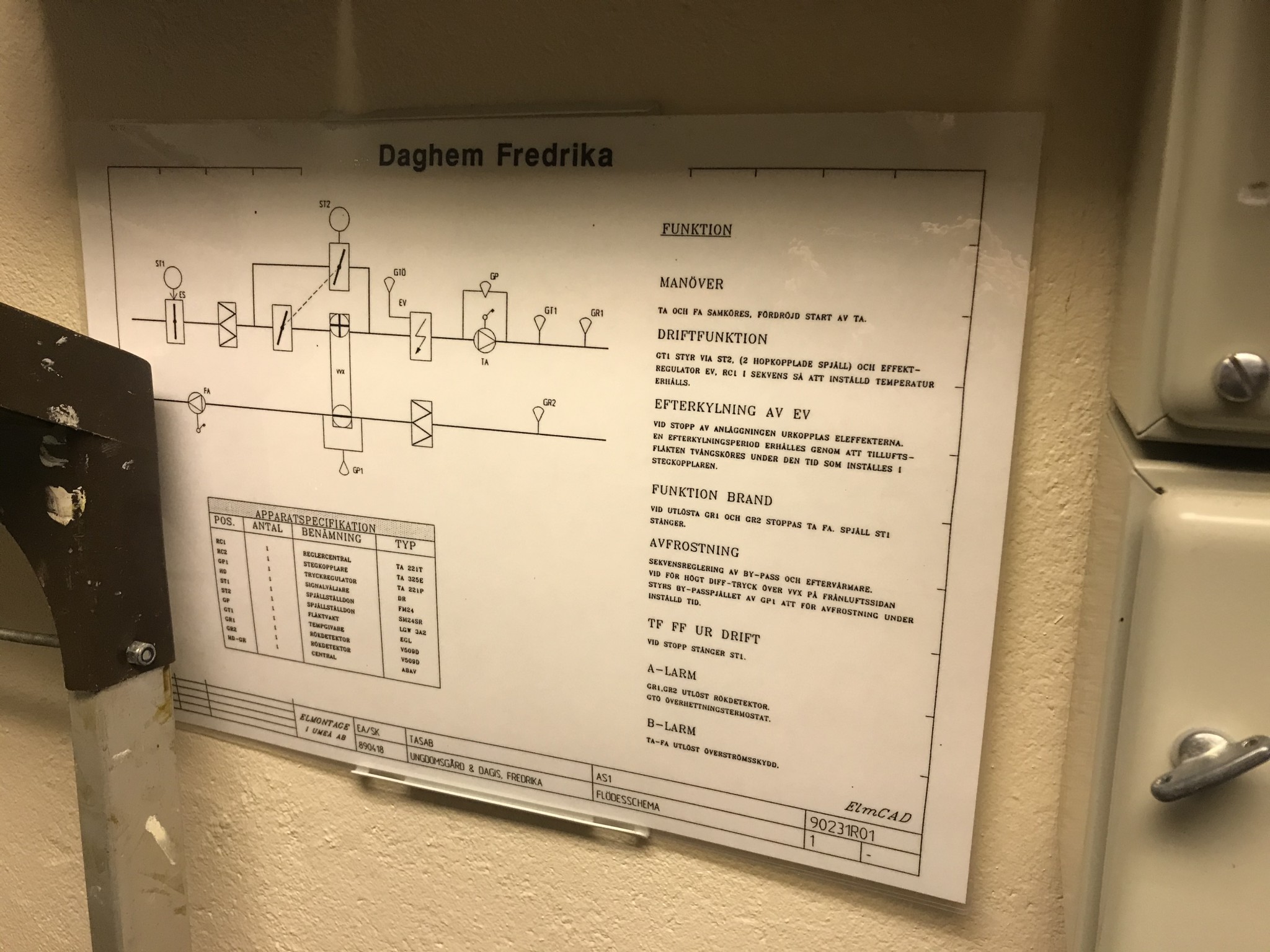

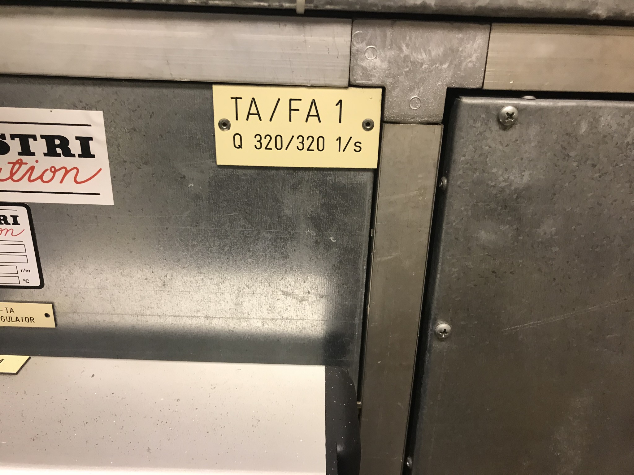

Som du ser på flödesschemat så har huset tidigare använts som förskola och fritidsgård. Vid sådana verksamheter räcker det inte med "vanlig" ventilation för att uppnå rätt luftombyte räknat på antalet personer som vistas i lokalerna.
Den där anläggningen är väldigt mycket överdimensionerad för ett hushåll innefattande både en och två familjer. Värmeförlusterna skulle bli enorma om man körde igång och använde den, även om man skulle lyckas trimma in det hyffsat.
Tyvärr har du nog ingen större nytta av den där anläggningen, om du inte avser att öppna friskola.

Ventrören går absolut att ha kvar men aggregatet kan vara fel för nuvarande användning (bostadshus) Byt till ett modernare /effektivare ftx aggregat.A Avle skrev:Jag tittar på ett hus som har ett enormt ventilationssystem installerat, jag har aldrig sett något liknande i ett vanligt småhus.
Tänker jag fel?

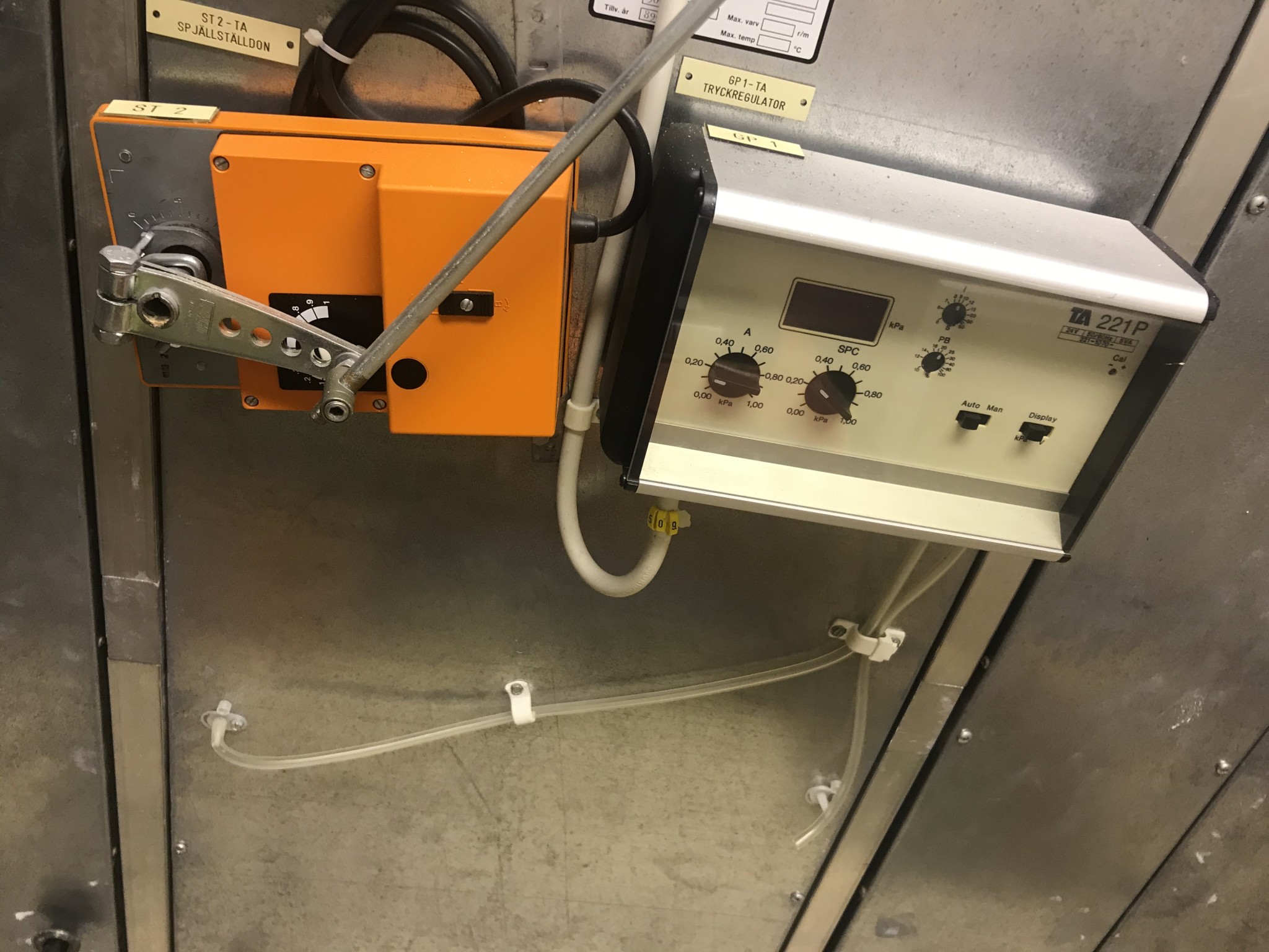

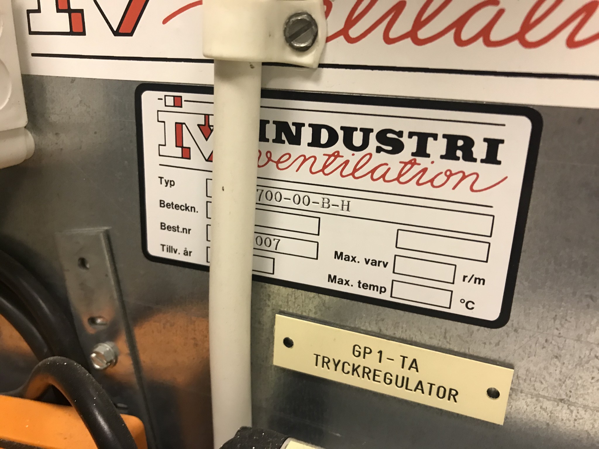

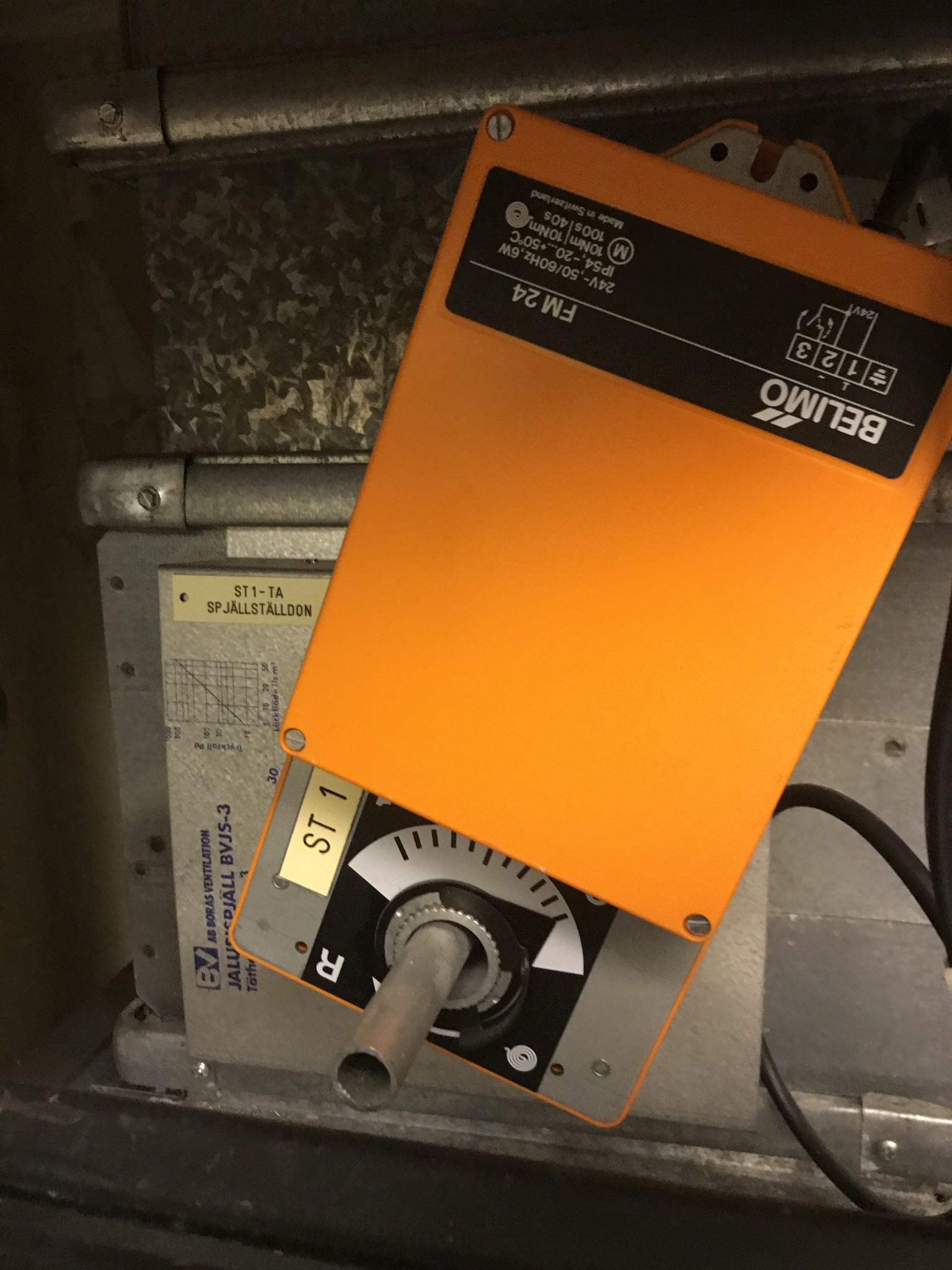

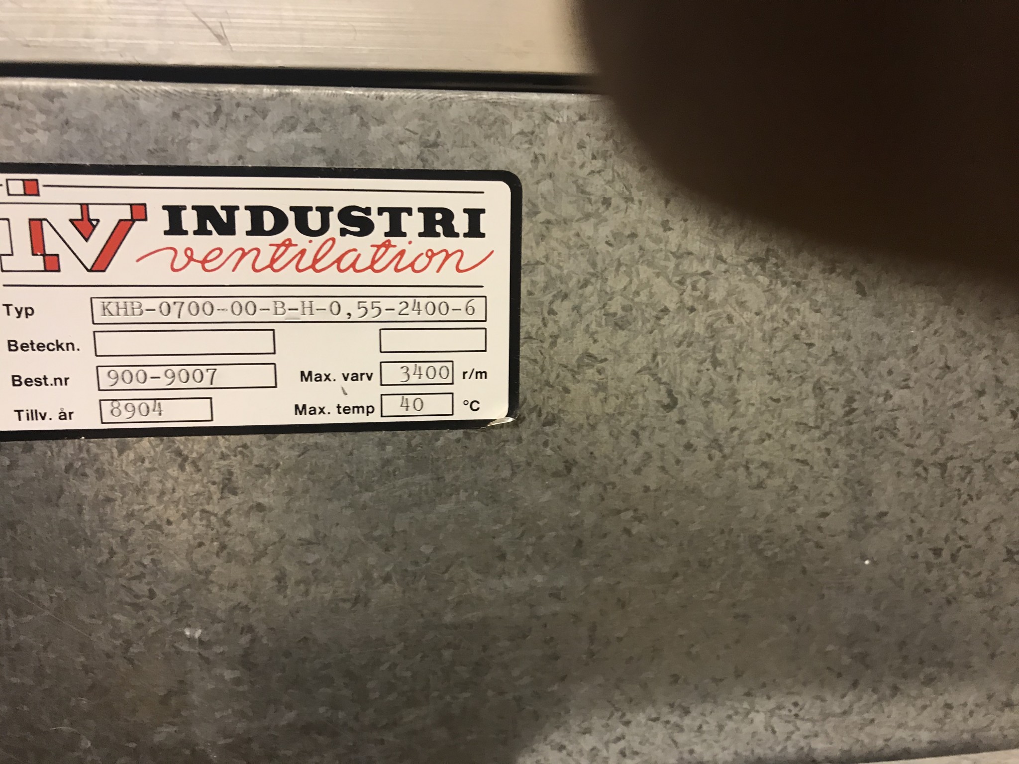

När jag tittar på första bilden ser jag att ventröret har en enorm dimension , är både en nackdel och fördel (tystare men luften rör sig sakta vilket medför att det kommer samla damm)

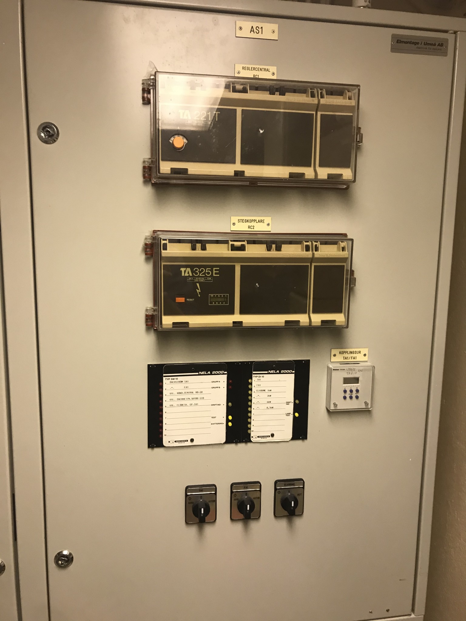

Gammal FTX men troligtvis väldigt dålig verkningsgrad på värmeväxlaren då det ser ut att vara en gammal "Heat-Bank", har gasen läckt ur rören i denna är verkningsgraden 0%.
Reglercentralerna är en gammal TA221T för konstant tilluft, dessa har en tendens att bi "förvirrade" med tiden och är inte att lita på.
TA325E undertill är till för att styra eftervärmer med el-steg.

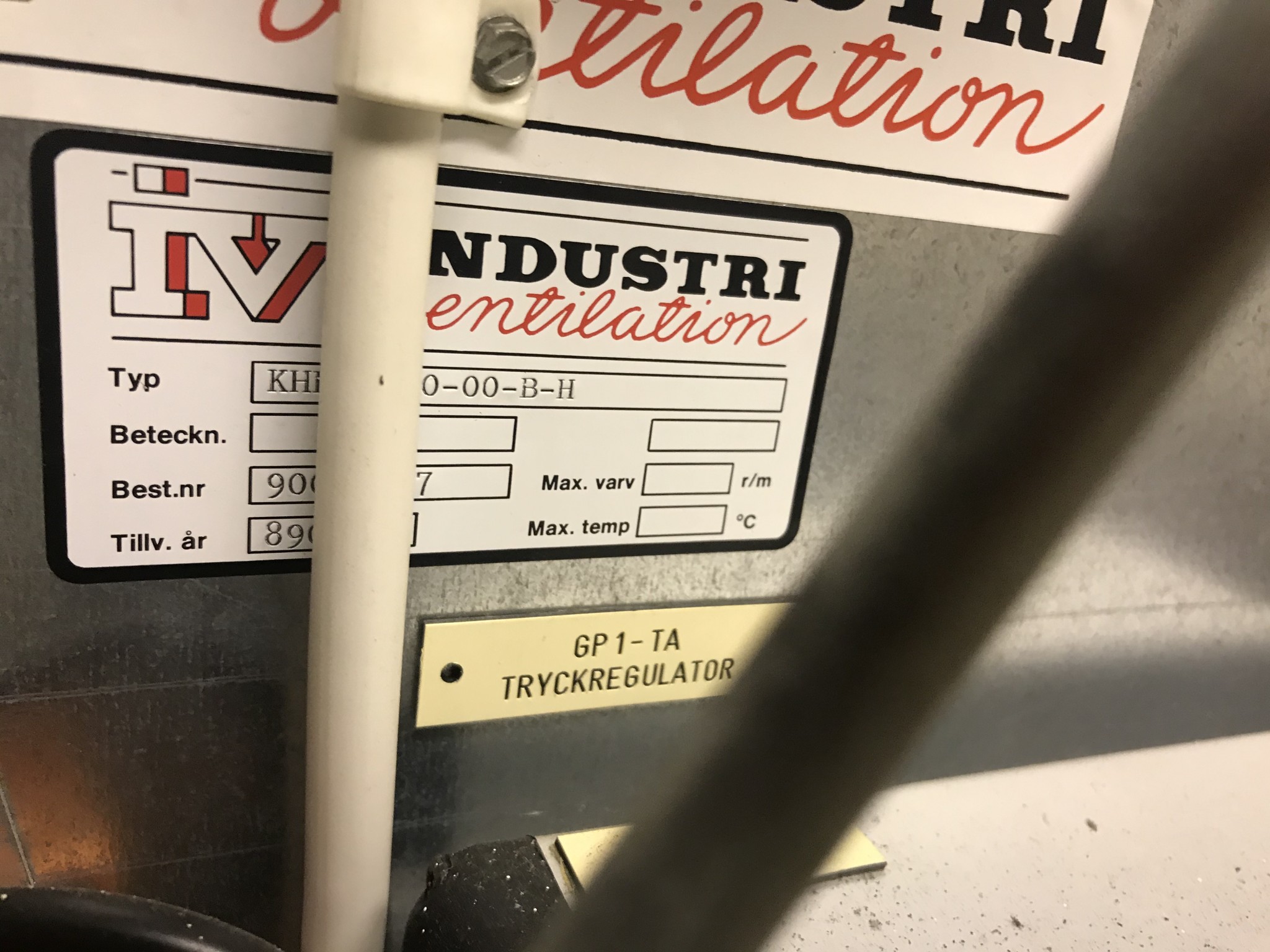

Tryckregleringen ser ut att vara för att styra avfrostning av värmeväxlaren och inte fläktarna.
Gamla fläktar som kostar bra mycket mer att ha i drift jämfört med moderna.
Så min slutsats: om du orkar med bekymret sätt ut det på Blocket och se om någon nappar.
