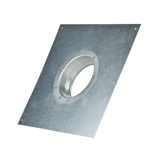

Har ett litet bekymmer i vårat hus, ventilationrören från tvättstugan och badrummet har dia. 150mm och det finns inga vettiga fuktstyrda badrumsfläktar för 150mm.
Det stora problemet är att sista röret som mynnar ut just innanför innertaket är en kort 90° böj vilket leder till att man inte kan kapa röret och fästa rörförminskare 150->125mm utan att det sticker ut 7-8cm.
Riva ner innertaket och göra en skarv där med nytt 125mm rör kändes som att gå över ån för vatten om det går att lösa på annat sätt.
Finns det någon som tillverkar någonting liknande den här fast med 150mm hane att sticka in i röret och ett hål som bara är 125mm?
Ja, vilken plåtslagare som helst.
