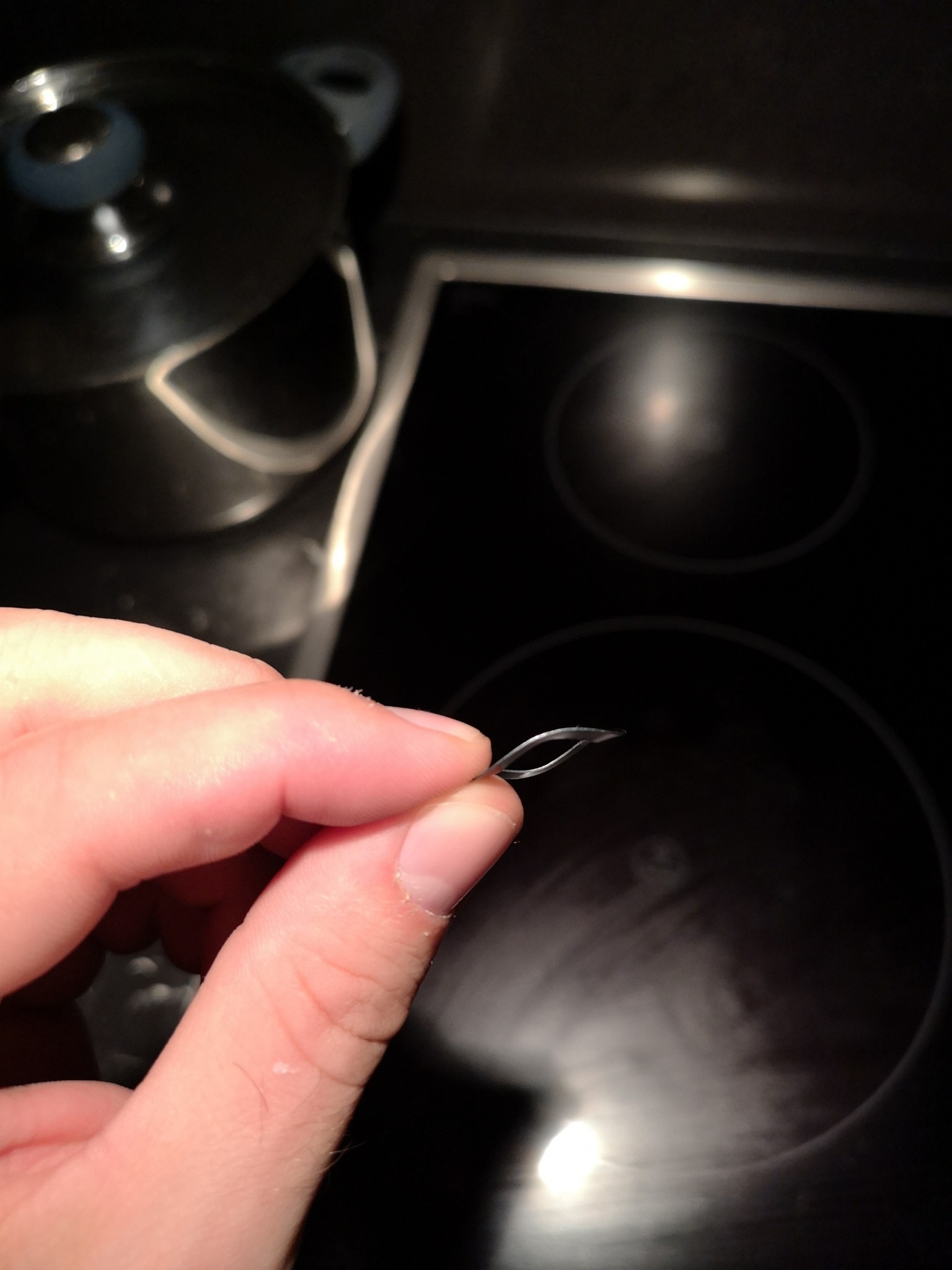

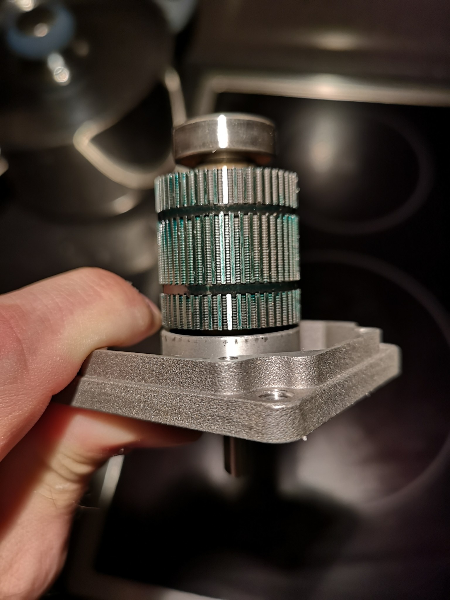

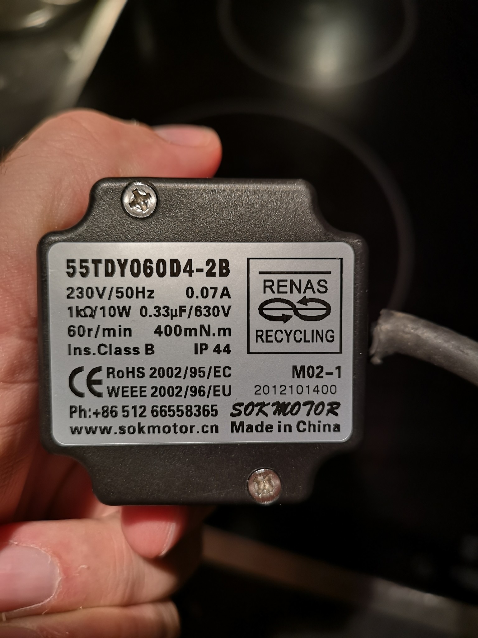

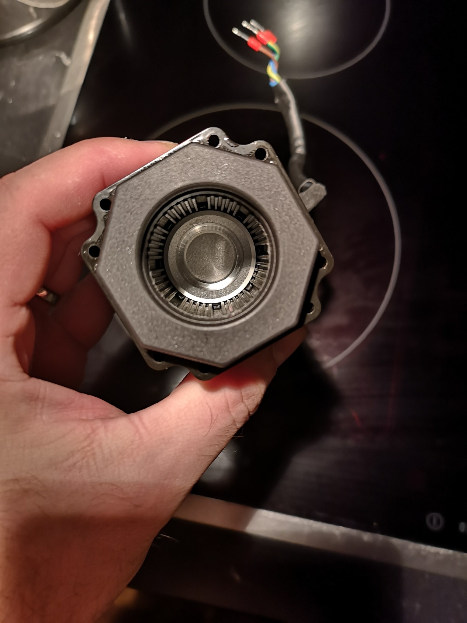

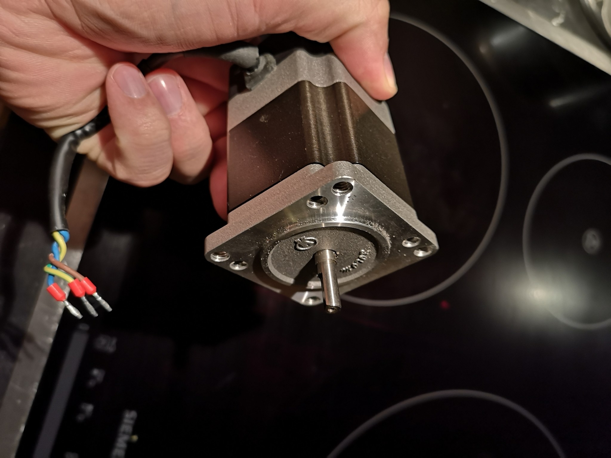

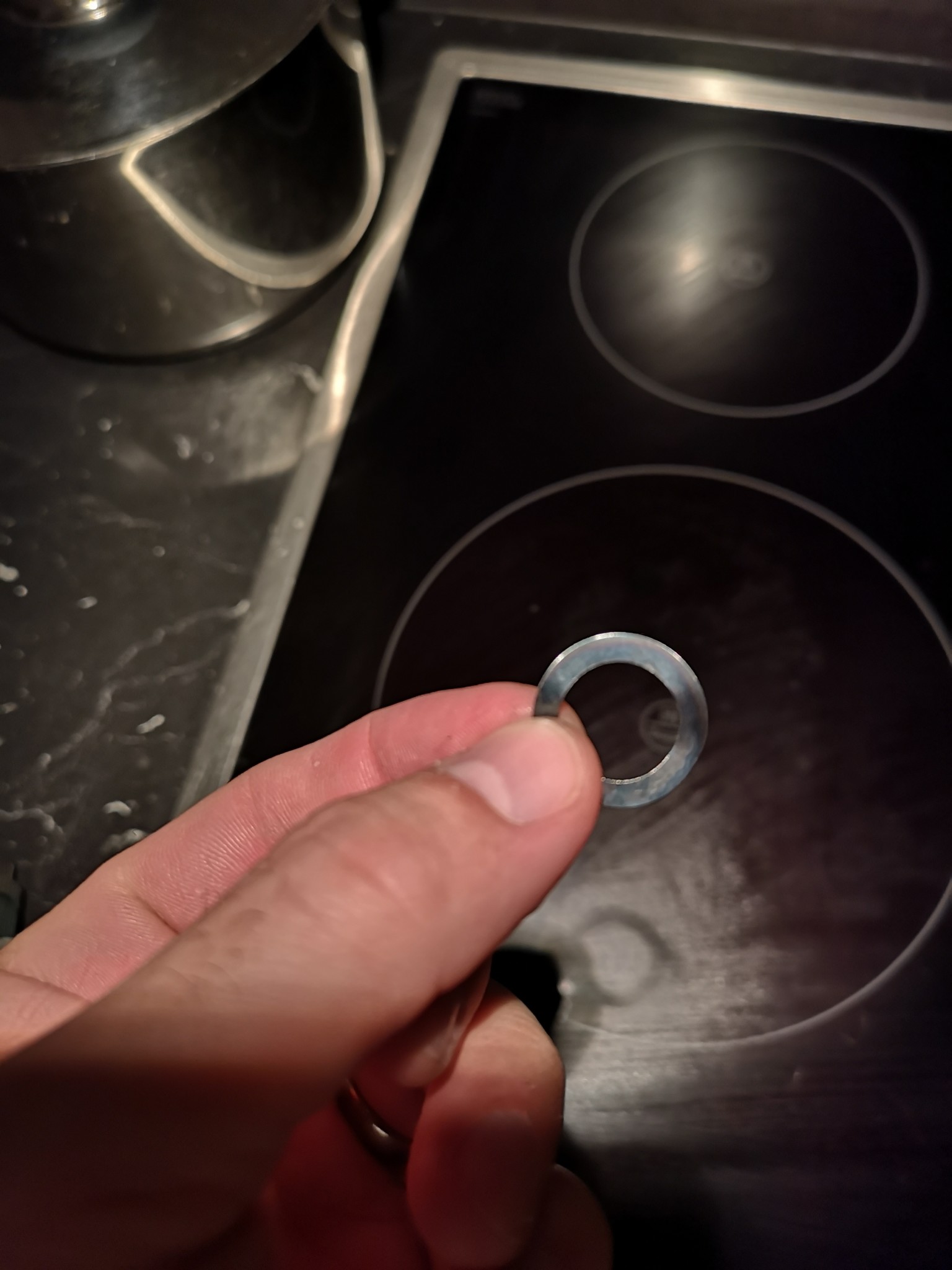

Vi har ett Systemair VR400 DC och den larmar för rotorproblem. Det verkar vara motorn då den låter konstigt och remskivan på den snurrar inte. Jag har tagit isär motorn och jag ser inget uppenbart fel. Inga direkta missljud från lager heller. Funderar dock på brickan (bilder). Ska den vara böjd eller helt slät?
Har nu stängt av aggregatet då jag misstänker att det kommer landa i att beställa hem en ny motor vilket kommer ta ett par dagar. Hur länge kan huset stå utan ventilation? Kan man fixa någon temporär ventilation med fönster i låst vädringsläge eller behövs det inte? Tänker framför allt för att få lite cirkulation i badrummen.
Huset är en fem år gammal enplansvilla på 140 kvm (A-Hus).
Finns det andra tänkbara lösningar tar jag tacksamt emot förslag.

Rotorrem hoppat av.

Brickan i den gamla rotormotorn ska vara böjd, verifierat med Systemairs support.
Jag har nu fått hem en ny motor och efter montering av den så fungerar allt som det ska igen.
För er som eventuellt har samma aggregat och får samma problem, notera att det finns en nyare version av rotormotor som man bör byta till, istället för att köpa den äldre varianten igen. Billigast just nu verkar Servicebolaget vara:

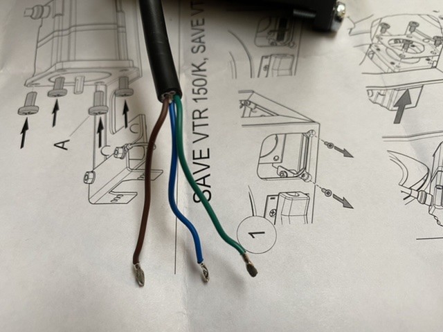

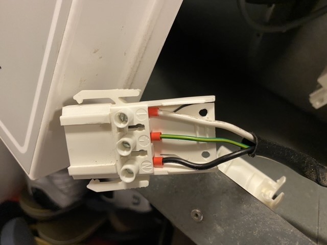

Har köpt hem en ny motor och fastnar vid elkopplingen. Det är andra färger på kablarna jämfört med gamla motorn.
Gamla
Elkoppling med en blå, brun och grön kabel ansluten till en vit kontakt.
nya
Elkabel med blå, brun och grön kabel framför en installationsmanual.
(Hjälper ju inte att man är färgblind.. men tom jag ser att det inte är en vit kabel med. Tror det är Blå, Brun & Grön)

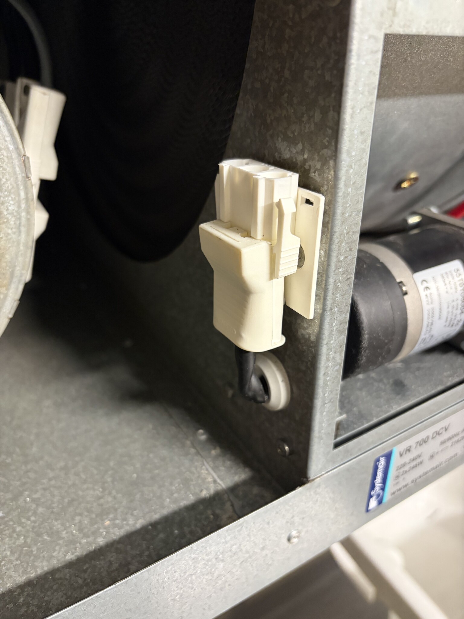

Gammal tråd men testar, vet någon hur man får loss kontakten från fästet utan att göra sönder det? :) Vit kontakt ansluten till en metallisk apparat, med sladd inuti ett tekniskt installation.
