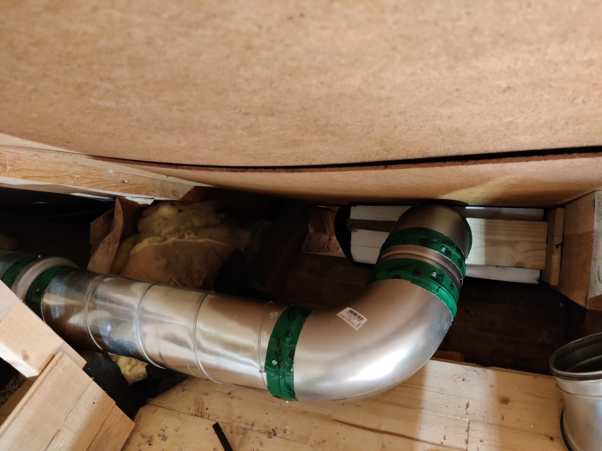

Hittade även en bild på den eleganta dragningen innan isolering. Jag klädde in spiroröret i frigolit och drog vindpapp runt paketen. Sen böjde jag upp regn-boarden och tryckte ner frigolit/vindpapp/spirorörs-paketen i facket. Kändes rimligt OK. Bilden är på tilluft till vardagsrummet, som gick på andra sidan kattvinden.
