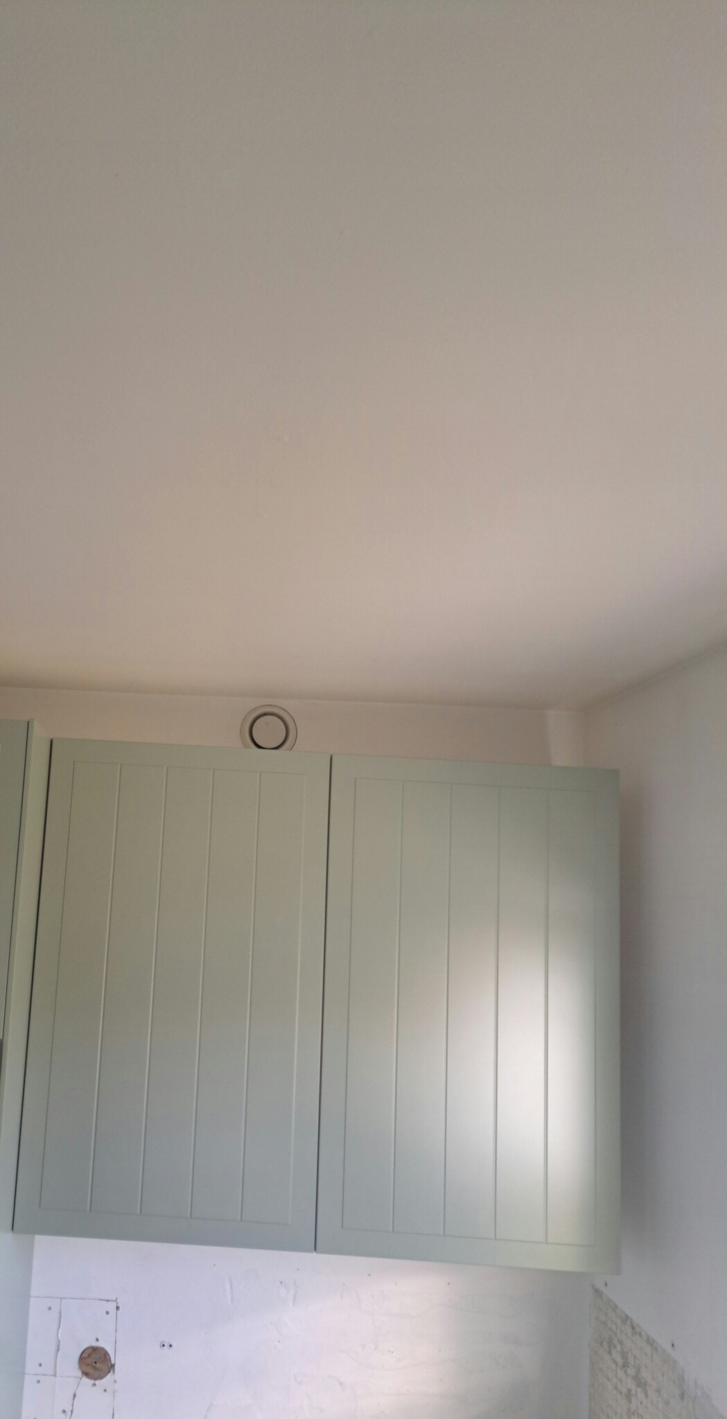

Hej,Vi har en frånluftsvärmepump från Nibe hemma och ett ventilationsdon på väggen nära taket i köket. Nu ska vi montera en täckskiva ovanför skåpen.
Är det bäst att förlänga med ett metallrör och placera ventilationsdonet längst fram,
eller ska vi låta det vara kvar och istället sätta ett galler längst fram i täckskivan? någon mer som måste tänka när gör detta?

Ja det blir bäst att förlänga röret så att donet blir åtkommligt för rengöring. ta bort donet, skruva lös ramen in med en nippel, en bit rör och tillbaka med ramen och donet.
